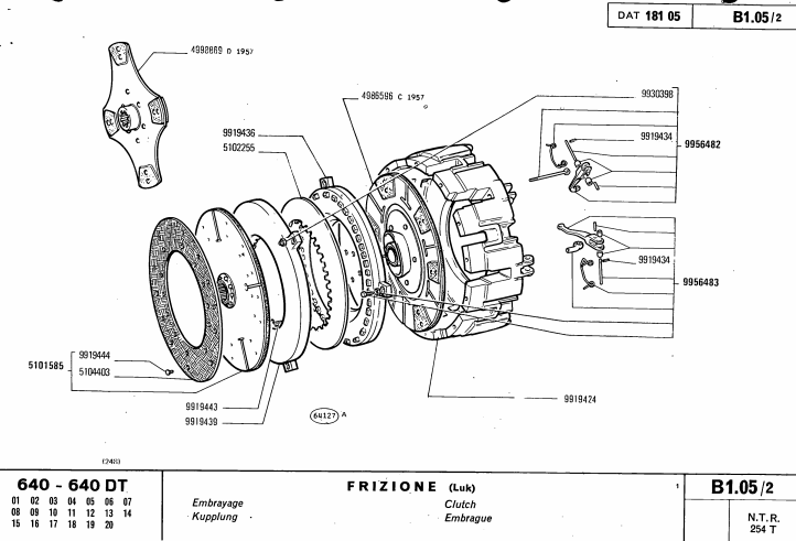

Bonjour Guigui, il y a plusieurs montages LUK ou FERODO avec des disques différents.
Voici celui d'Olivier.
Capture d’écran 2021-05-24 110101.png (102.8 Kio) Vu 2052 fois

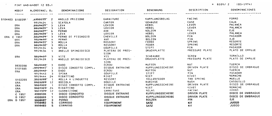

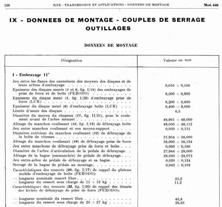

Salut, voici le tableau qui te manquait hier pour les épaisseurs minimales des disques ainsi que les réglages. Bonne chance pour la suite.
Capture d’écran 2021-05-24 114510.png (280.39 Kio) Vu 2051 fois
