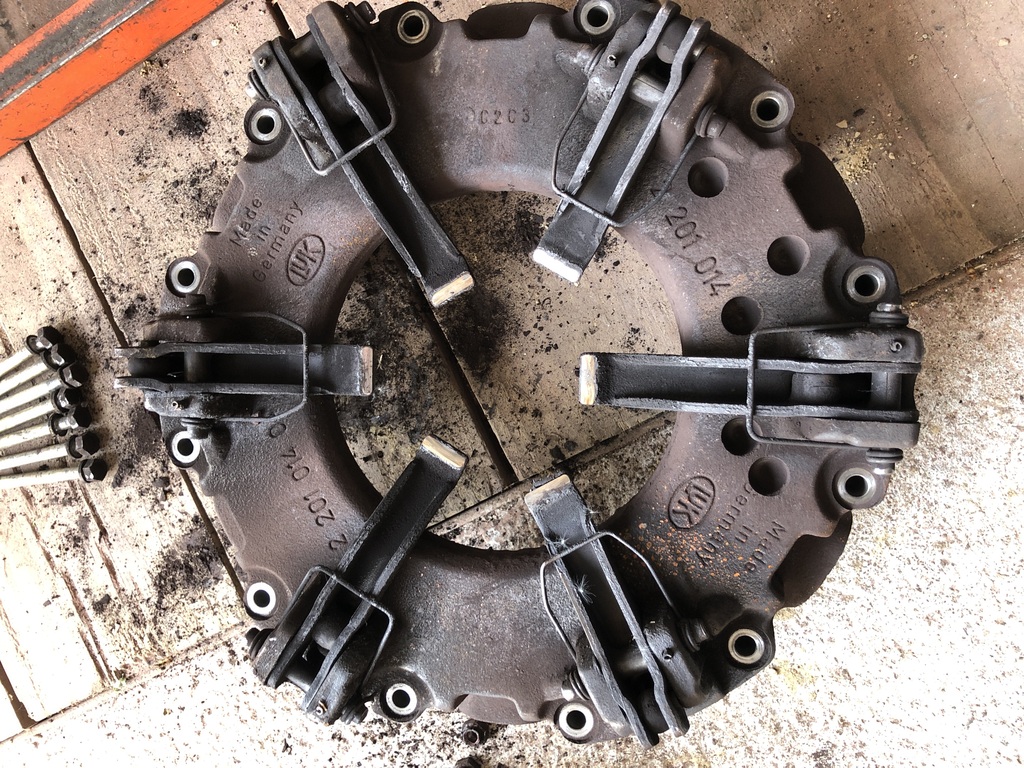

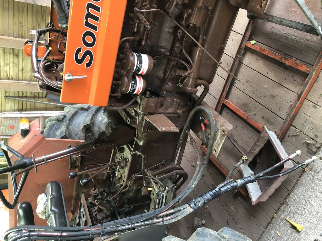

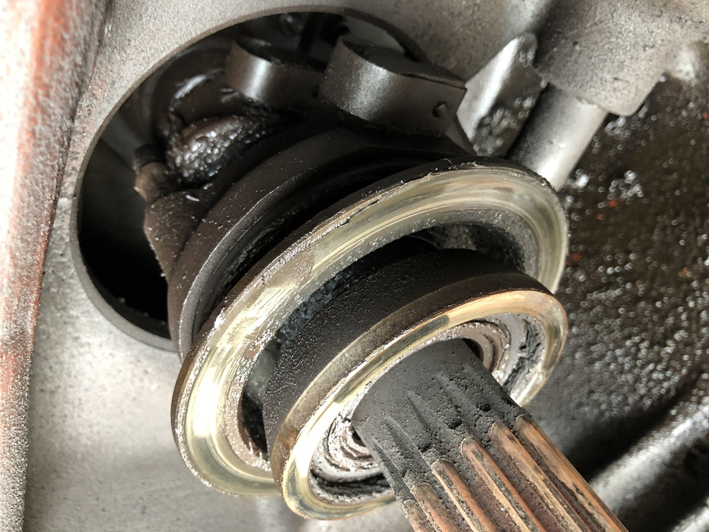

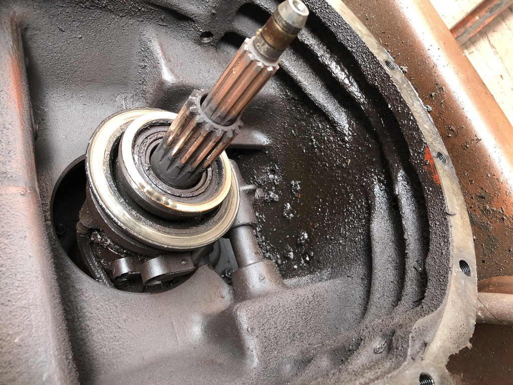

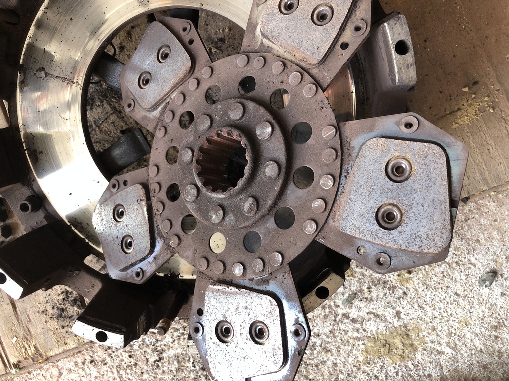

L’embrayage du 640 est à déposer il est arrivé à bout visiblement, j’ai essayé bien sûr depuis un bon moment en réglant la garde mais rien n’y fait, il à 10 400 heures je me dis qu’il à fait son temps

tu as deux possibilités :
garniture ordinaire
garniture céramétallique

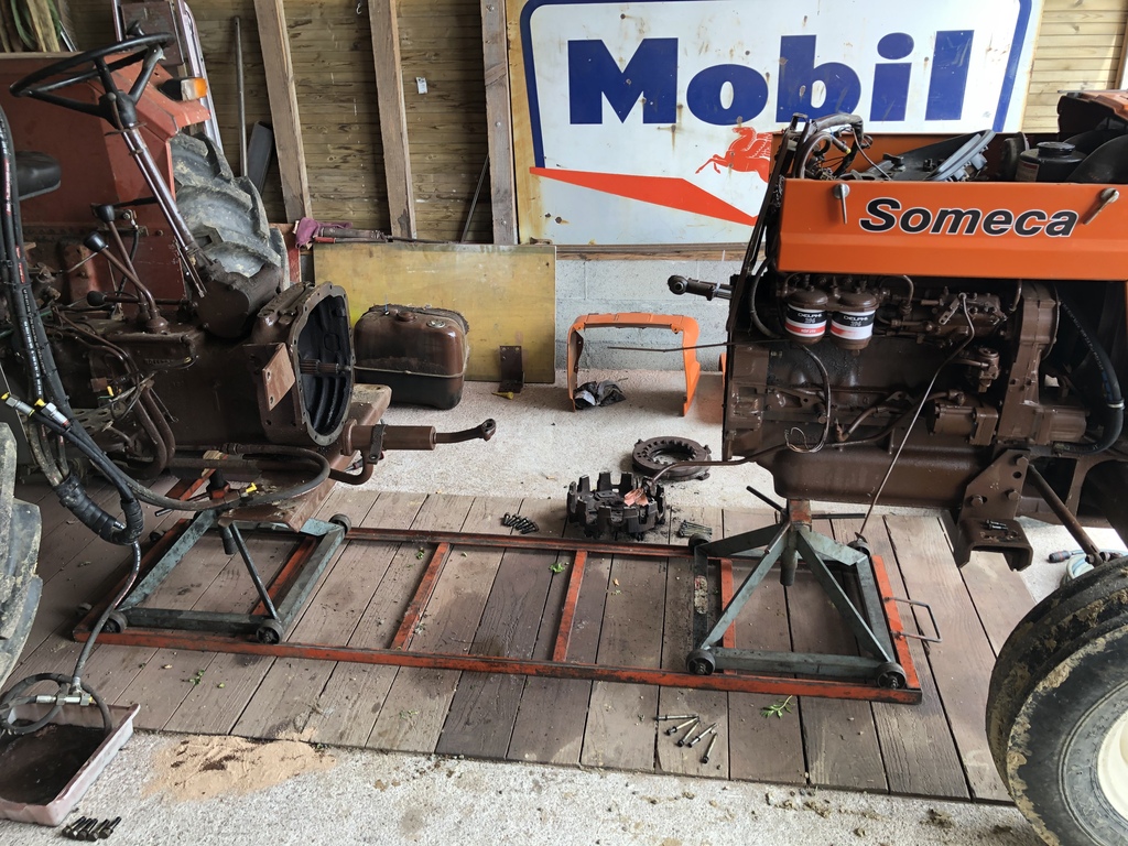

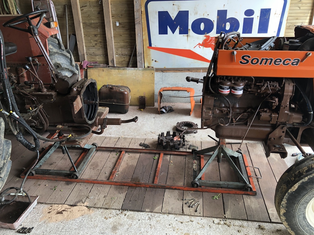

bien pratique ce chariot bien connu dans le réseau
Messages : 929
x 62
Re: Embrayage du 640

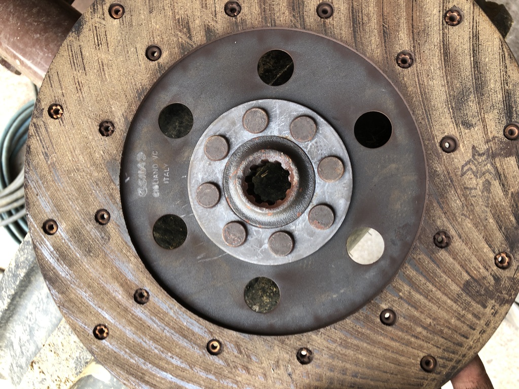

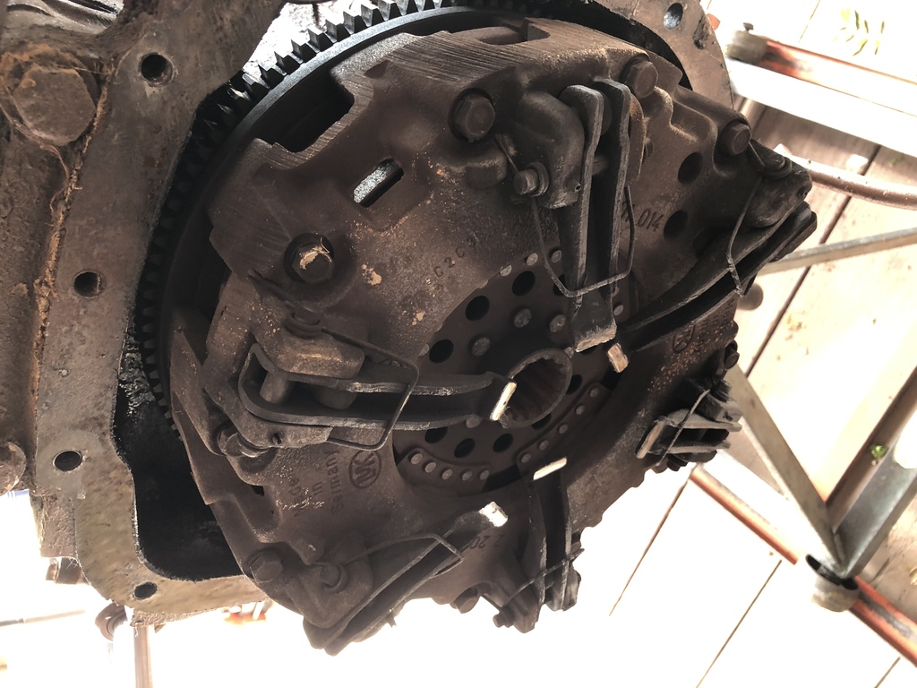

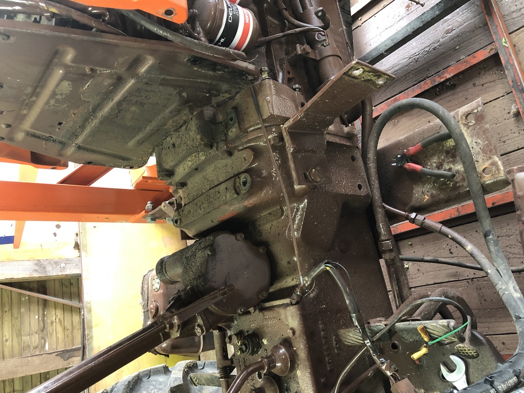

Oui jean Jacques super pratique le chariot de désaccouplement je l’ai emprunté à un pote
Le disque d’avancement est en garniture normale et il reste moins de 7 mm et le disque pdf est céramo métal il reste 10 mm

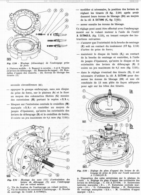

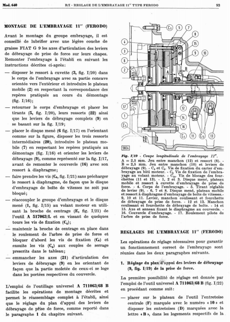

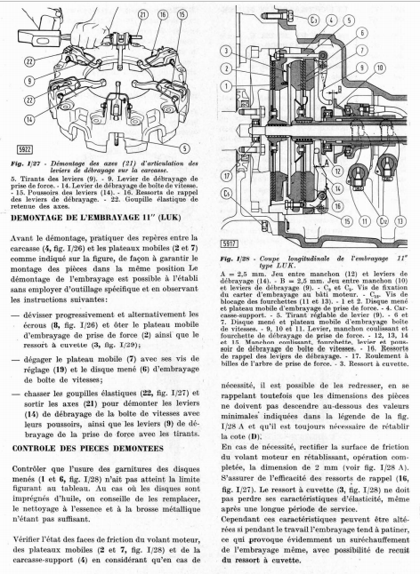

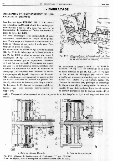

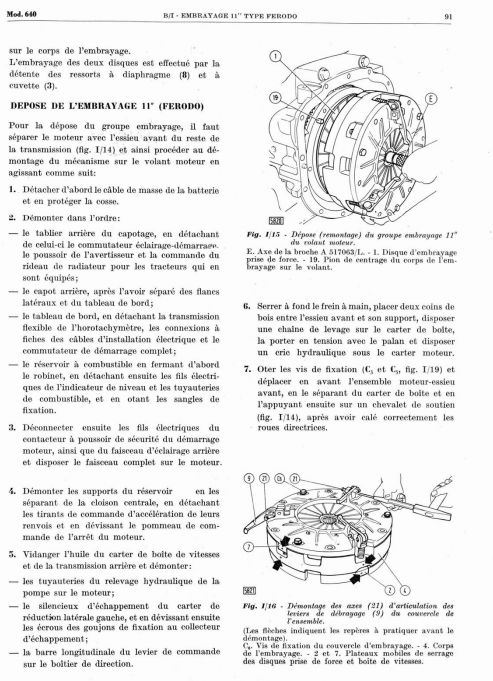

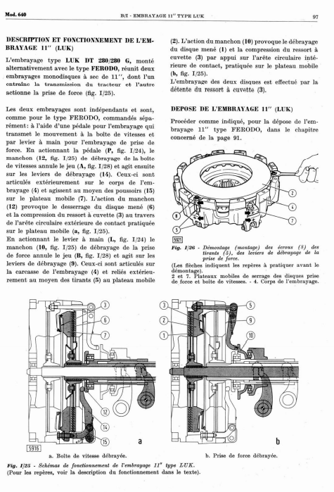

Messages : 3690
90 Capture d’écran 2021-05-23 114731.png (325.68 Kio) Vu 3011 fois
91 Capture d’écran 2021-05-23 114845.png (228.86 Kio) Vu 3011 fois
92 Capture d’écran 2021-05-23 114941.png (326.13 Kio) Vu 3011 fois
93 Capture d’écran 2021-05-23 115024.png (270.12 Kio) Vu 3011 fois
94 Capture d’écran 2021-05-23 115359.png (306.15 Kio) Vu 3011 fois
95 Capture d’écran 2021-05-23 115451.png (257.67 Kio) Vu 3011 fois
96 Capture d’écran 2021-05-23 115556.png (183.45 Kio) Vu 3011 fois
97 Capture d’écran 2021-05-23 115642.png (231.94 Kio) Vu 3011 fois
98 Capture d’écran 2021-05-23 115744.png (315.76 Kio) Vu 3011 fois
Capture d’écran 2021-05-23 115854.png (227.09 Kio) Vu 3011 fois
Messages : 3690
100 Capture d’écran 2021-05-23 115942.png (301.64 Kio) Vu 3011 fois
Messages : 929
x 62
Messages : 10314
je pense que tu voulais dire l'inverse concernant les disques
dans ce cas la solution la plus économique l'embrayage complet
de plus c'est une piece tres fortement concurrencée
sinon entre le disque d'avancement + le plateau + le rondelle élastique ° rectification
de la cloche le prix sera plus élevé
le petit conseil dans l'embrage complet choisir avec le disque tangentiel (plus souple au niveau conduite)
Messages : 929
x 62
oui jj c'est ça :super:
je vais voir demain un peu ce qui ce fait et commander tout ça
merci Jean-Claude pour ta doc
