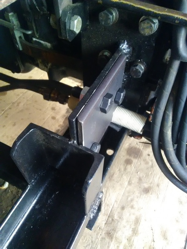

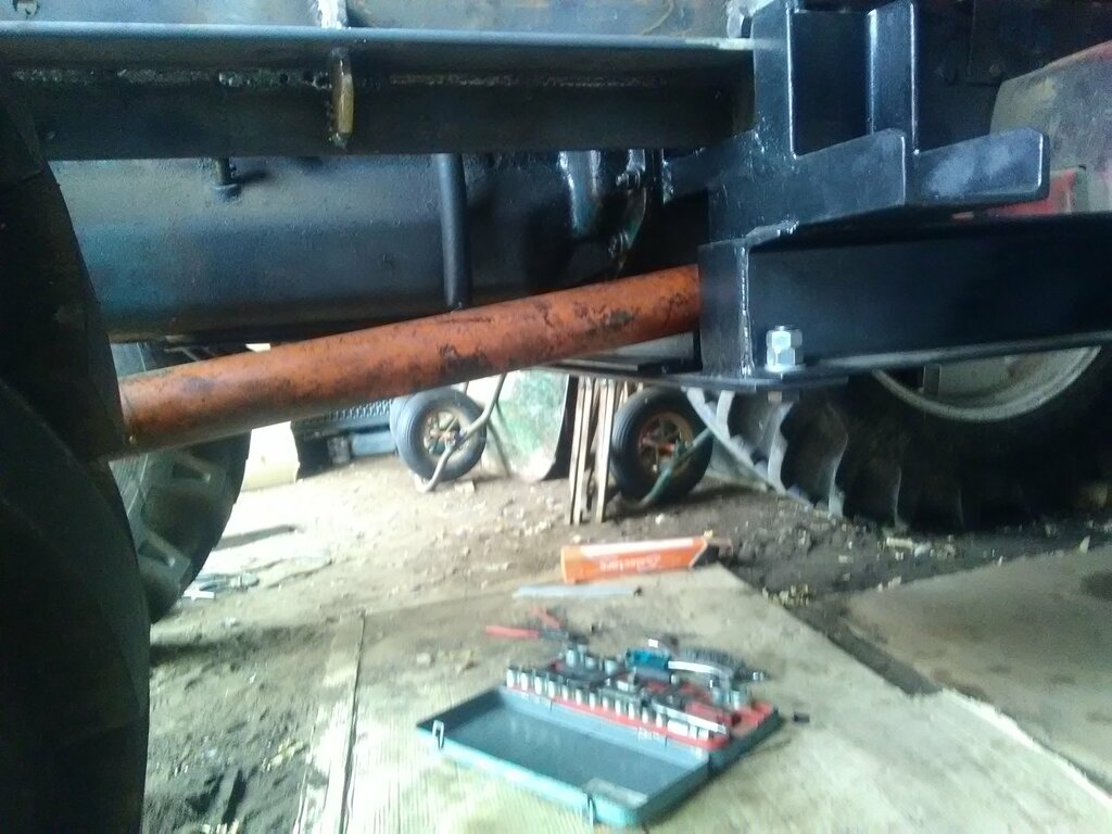

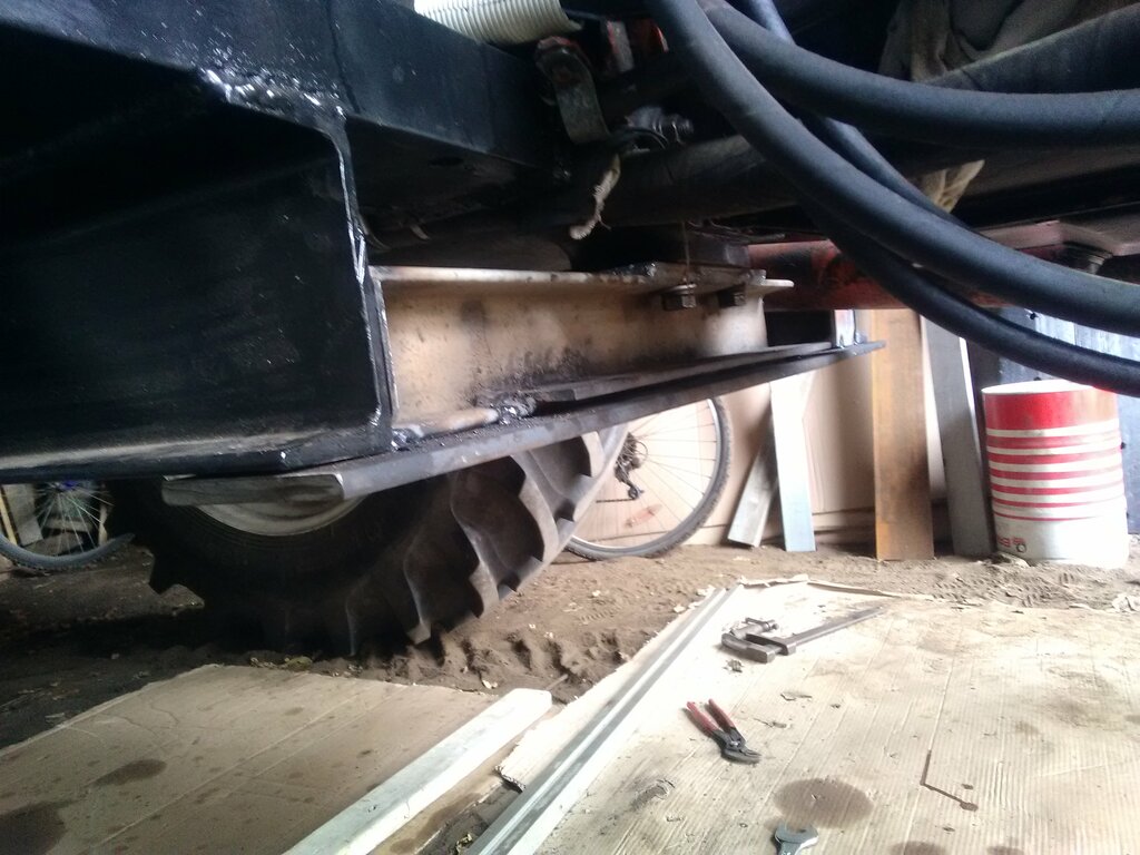

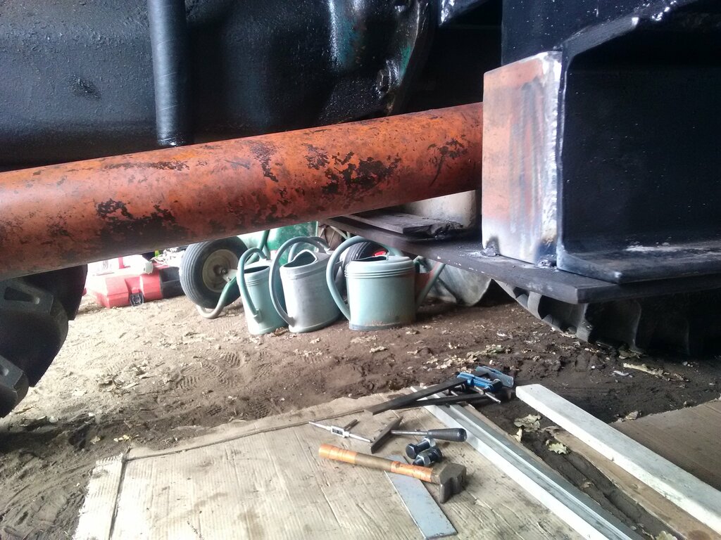

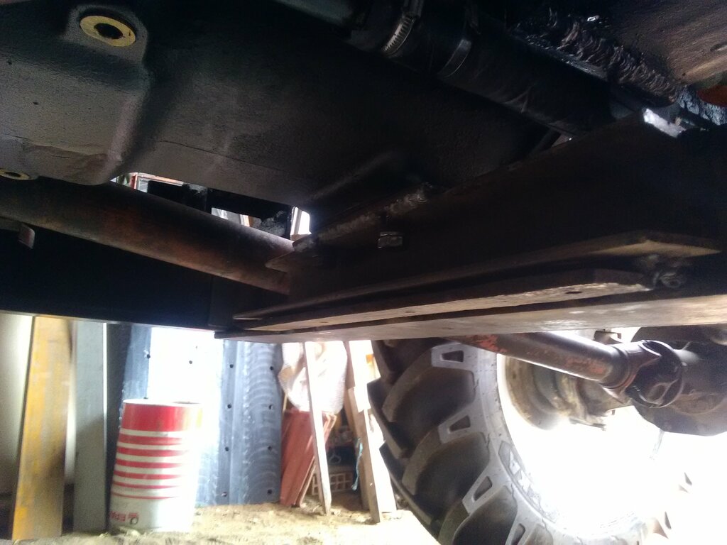

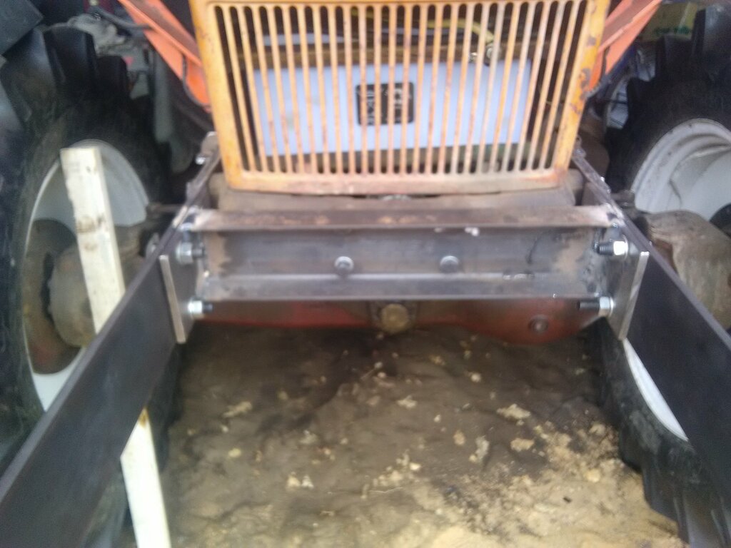

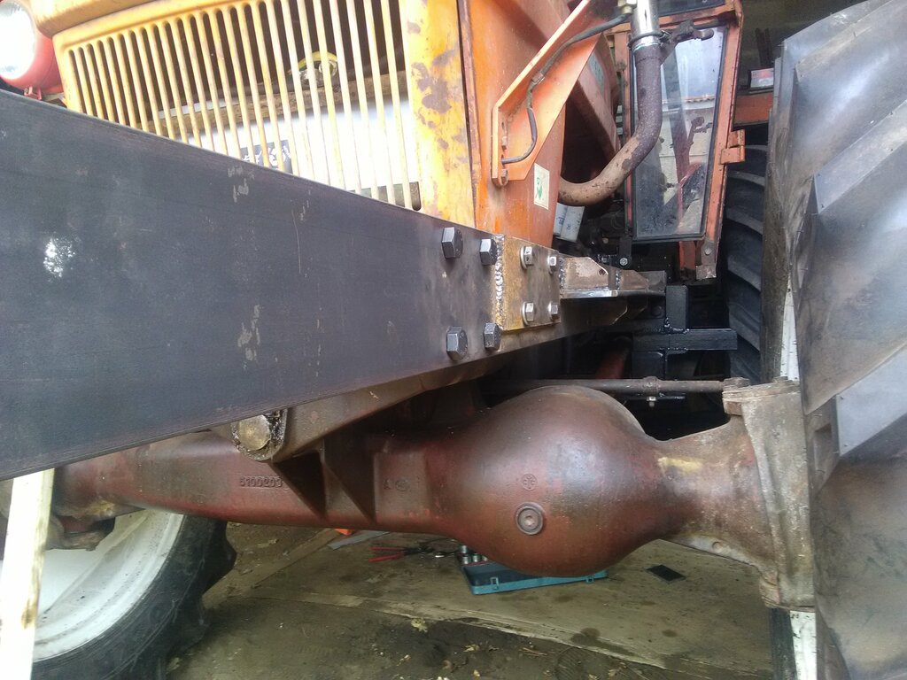

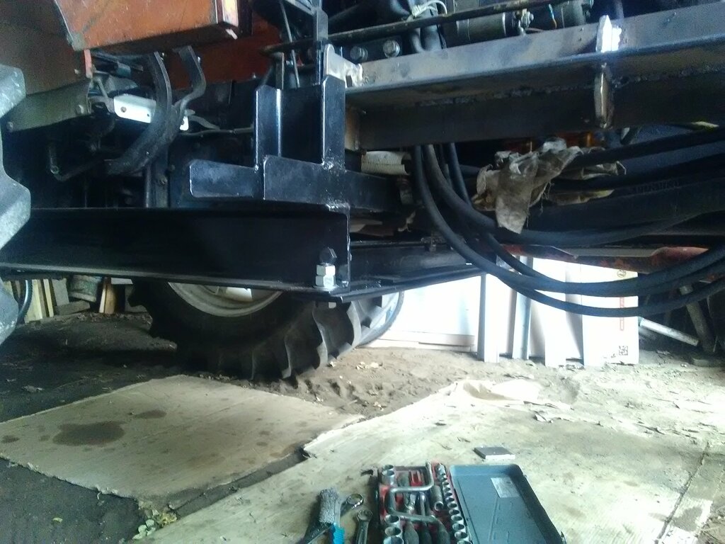

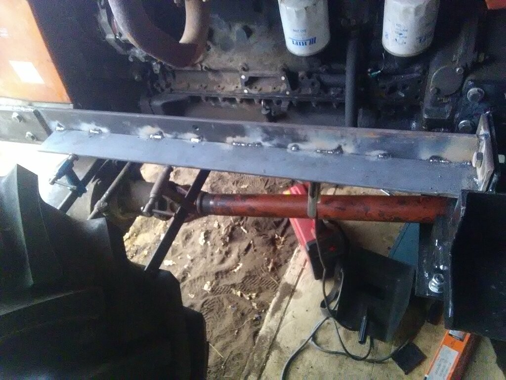

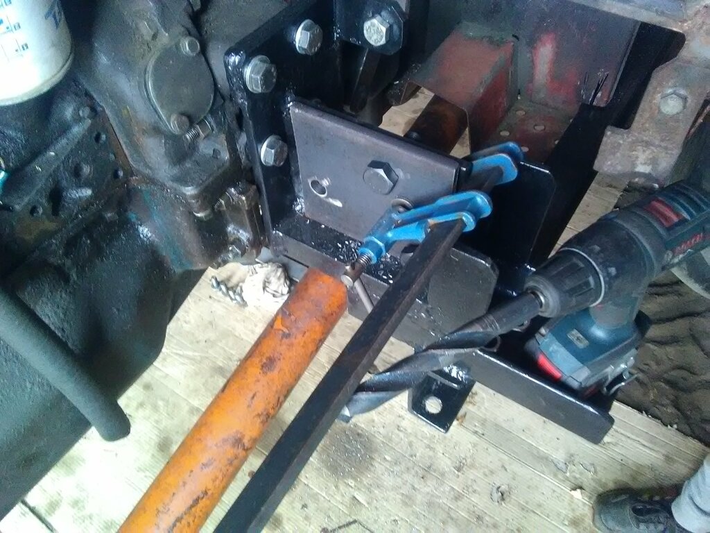

Bonjour, la suite ...le week-end dernier pour la traverse du dessous!
Messages : 10117
x 224
Re: Préparation petit carénage forestier.
cela va etre tres robuste :super: :super: :super:
Messages : 1017
Oui, j'essaye de faire au mieux pour pas y revenir! :)

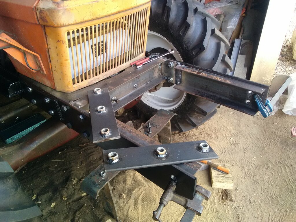

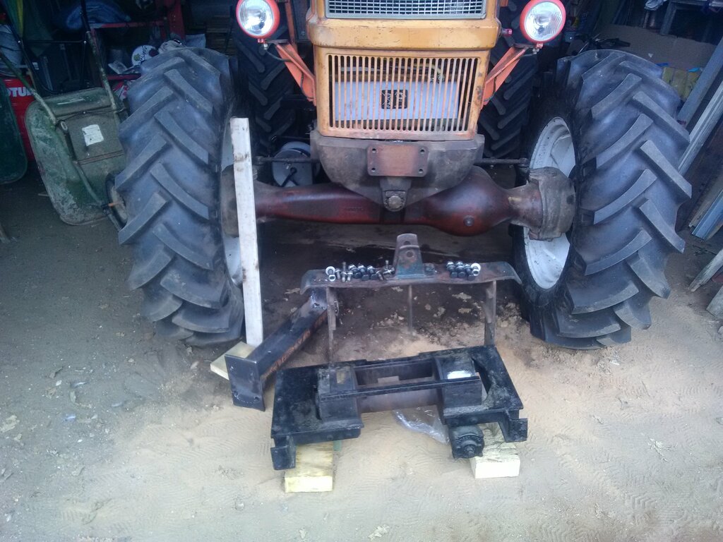

Messages : 1017

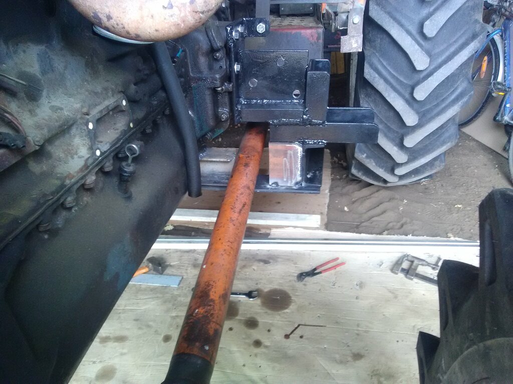

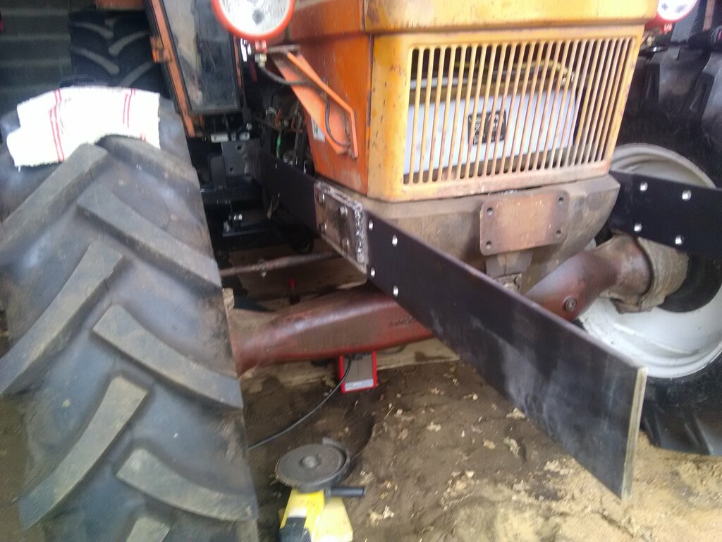

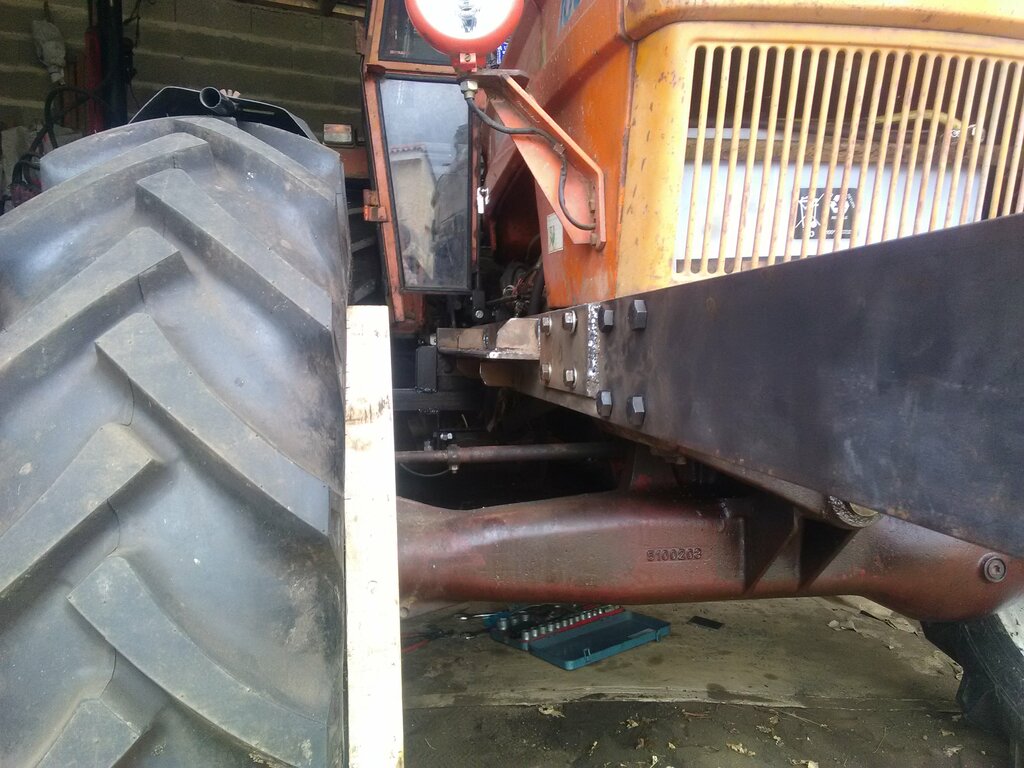

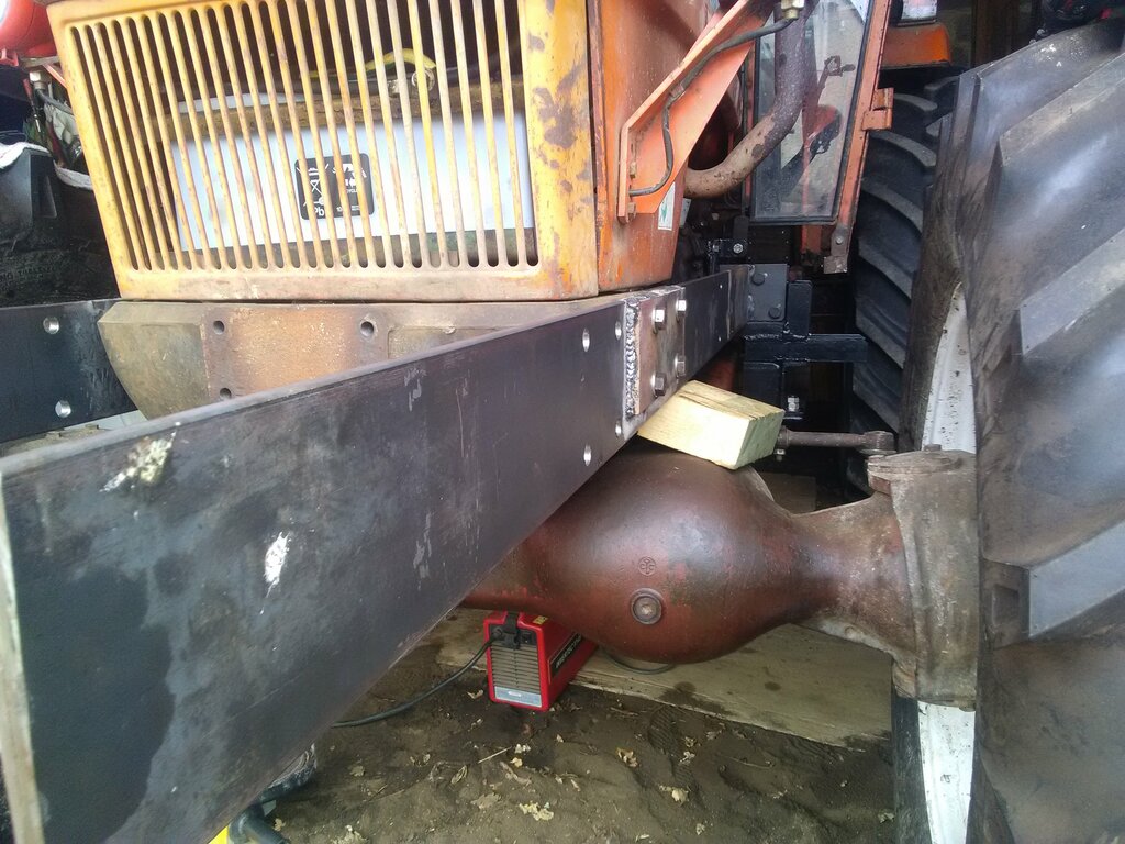

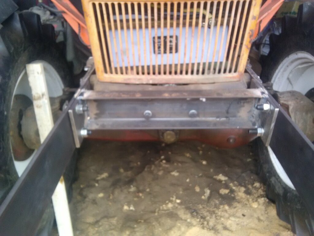

ca avance peu à peu, fabrication du devant et présentation de la bête! Pas facile pour le positionner mais ont
à trouvé 1 solution avec le paternel en principe.
Bonne semaine.

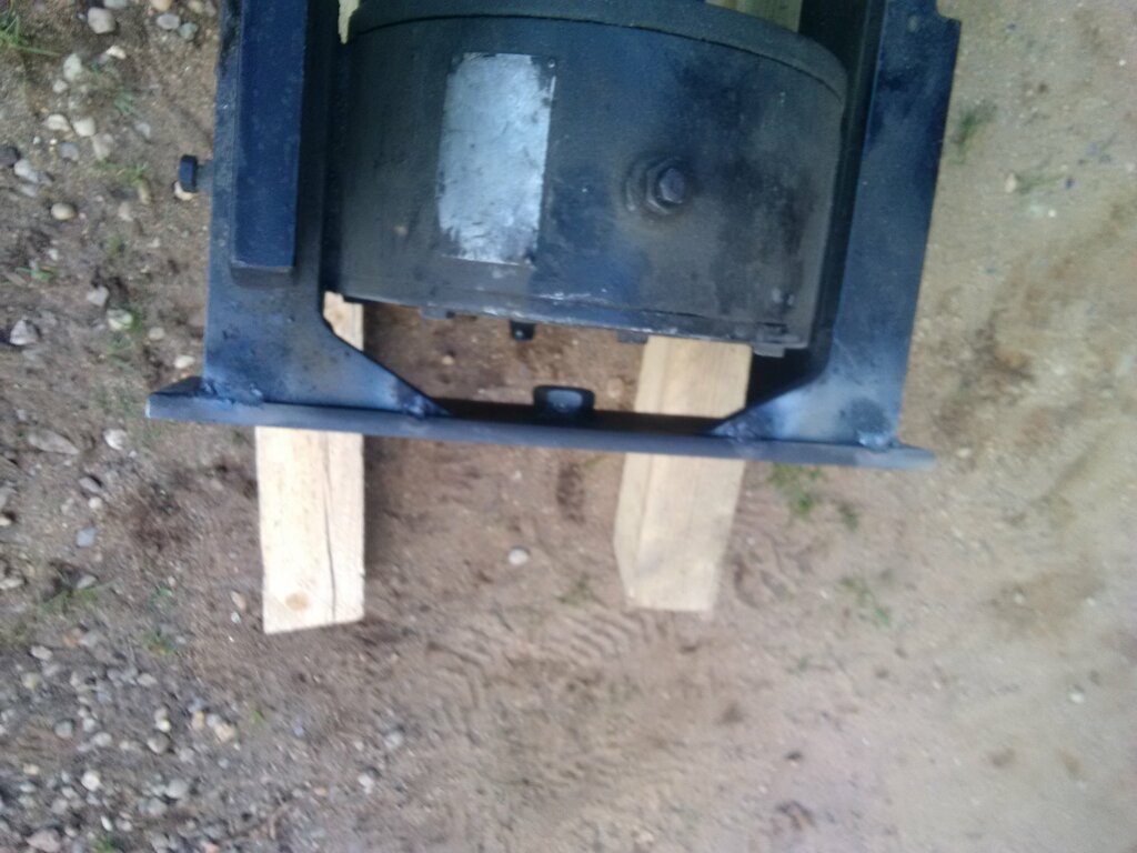

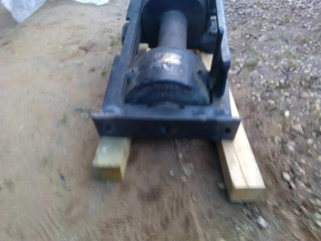

Bonjour, une petite question...un moteur hydraulique on peut le mettre dans toutes les positions , ya pas de soucis?
Pour avoir 1 idée, je voulais le raccorder comme 1 balayeuse, que dans un sens donc à tirer bien sur, vous en pensez quoi?
Au niveau diamètre des fléxibles de raccordement depuis l'arrière pour le moment, je mets du 1/2 ou du 5/8, 13 et 16mm
d'intérieur?
Messages : 10117
x 224
normalement le branchement te donnera le sens de rotation
plus la grosseur du flexible sera importante (intérieure) sera importante plus tu auras de la puissance
dans la mesure ou la pompe suivra
Messages : 1017
Oui jj, mais ce que je veux dire c'est que souvent les moteur hydrauliques sont branchés pour tourner dans les 2 sens...
je voudrais savoir si je branche avec 1 entrée et la sortie je l'envoie dans le pont? Je pensais mettre du 5/8 en tuyau mais ont me dis que du 1/2 est suffisant? Le tuyau de refoulement de pompe fait 16mm d'intérieur jusqu'au distributeur et la pompe est en bout de vilbrequin...la pelle retro d'origine fonctionnait bien sur l'hydraulique d'origine à 1200trs.
Tu en penses quoi jj ?

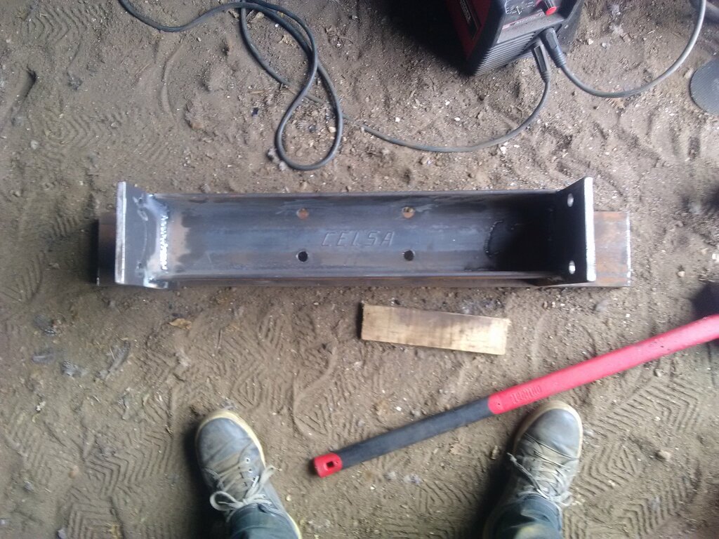

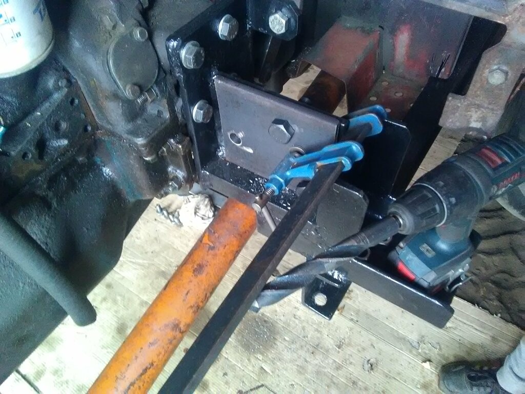

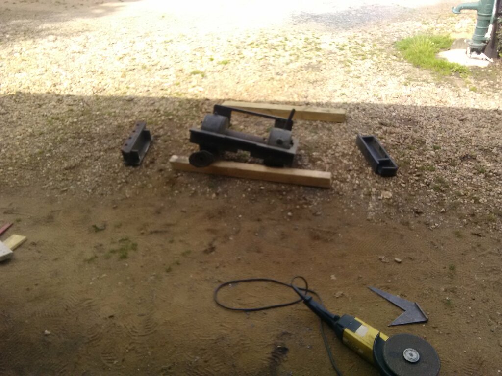

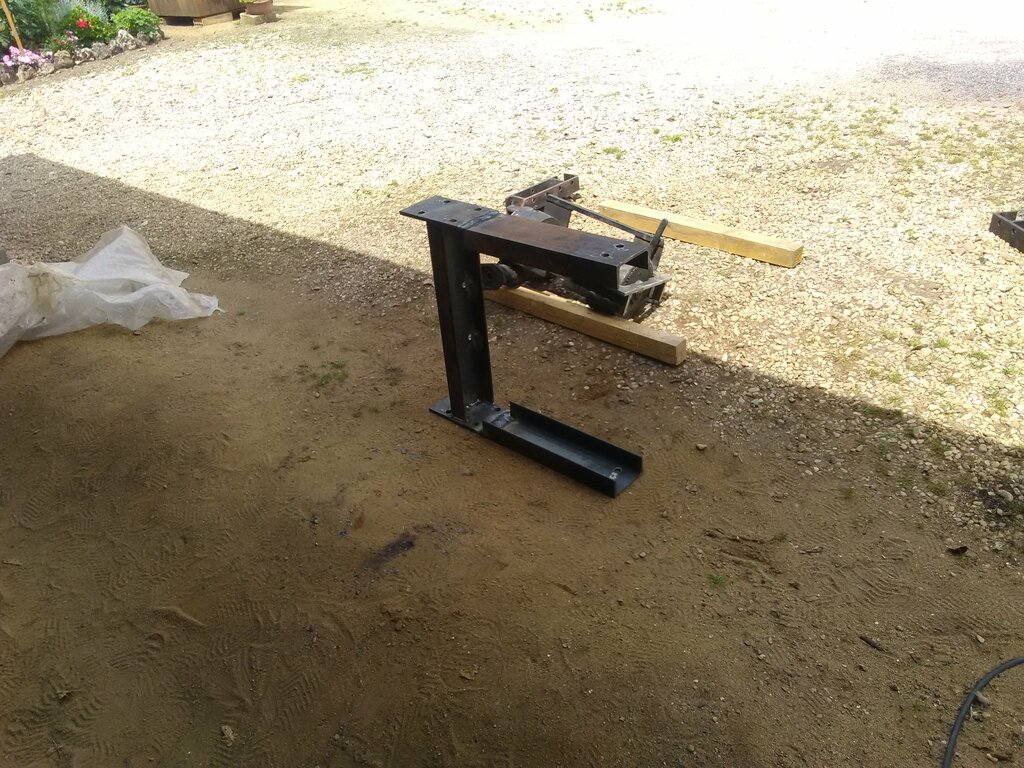

Travail d'aujourd'hui.
tu es tres bien dans l'hydraulique
personnellement je n'ai jamais compris le débit de la pompe d'un 1000 (normal) de 47.5 l/mm par
rapport à sa taille je pense quelle pouvait débiner plus que cela
