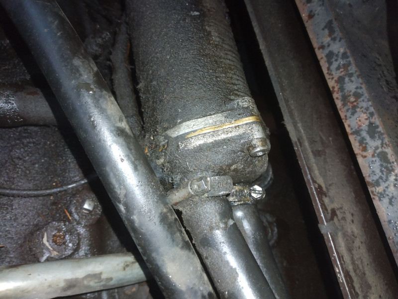

tu as un joint sur le couvercle mail il est possible que cela vienne des colliers , des flexibles ou
du tube de felé
il faut savoir que le HI LO augmente la température de l'huile de transmission
Re: Échangeur Fiat 85 90 dt hilo
Posté : 07 juin 2021 18:56
par Sébastien
Ça coule juste en dessous de l'entretoise

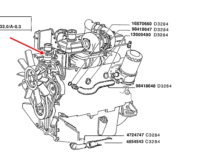

voici une vue éclatée ce n'est que des joints torique , voir l'entretoise ci pas déformé 79085955

Merci Thierry 😀
Faut il vidanger pour le démontage ???
Posté : 08 juin 2021 20:39
par thierry 1968
un bon coup de nettoyeur haut pression pour enlevé toutes les saletés qui sont autour , moi personnellement je pince les tuyaux de liquide de refroidissement au lieu de vidangé le circuit de refroidissement , ou alors tu prépare une jonction a eau que tu emboite dans chaque extrémité des 2 tuyaux
puis tu peut ouvrir

En même temps je voudrais changer le thermostat mais je ne me rappelle plus où il se trouve ?
Posté : 10 juin 2021 22:20
par thierry 1968
le calorstat se trouve juste au dessus de la pompe a eau , une fois que la vidange de refroidissement est effectué il suffit de défaire la durite supérieur et les 3 vis clé de 13 et ouvrir la boite du calorstat et sortir ce lui ci référence 4823210
