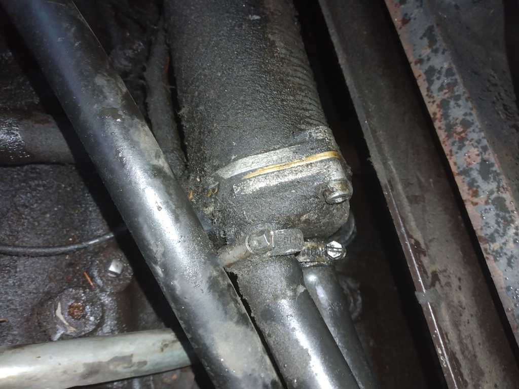

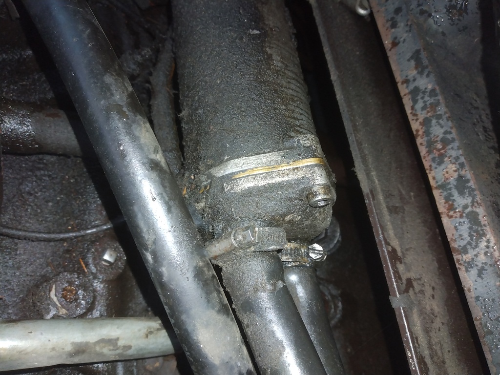

Ça fuit l'huile au niveau de l'entretoise
Voici la pièce qui fuit
Messages : 10138
x 224
Re: Échangeur Fiat 85 90 dt hilo
cela est un échangeur de température pour refroidir l'huile de transmission
ce n'était monté qu'avec les tracteurs HI-LO (70/80/85 -90)
la fuite peut provenir des colliers , des tuyaux ou des embouts c'est facile à colmater
