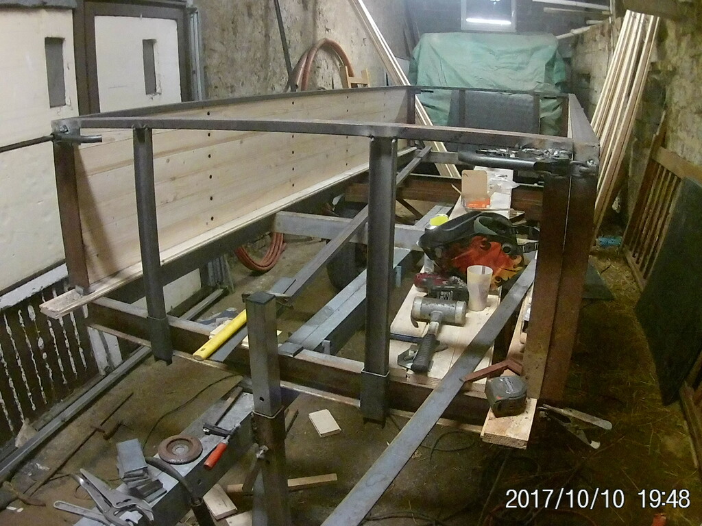

les planches viennent des hautes vosges mon département ( on reste local) :langue3:
ce matin fabrication de la 2ème ridelle je vous mettrai des photos ce soir j'ai oublier la go pro sur place :hehe:

Re: Fabrication d'une remorque
2ème ridelle et ridelle avant

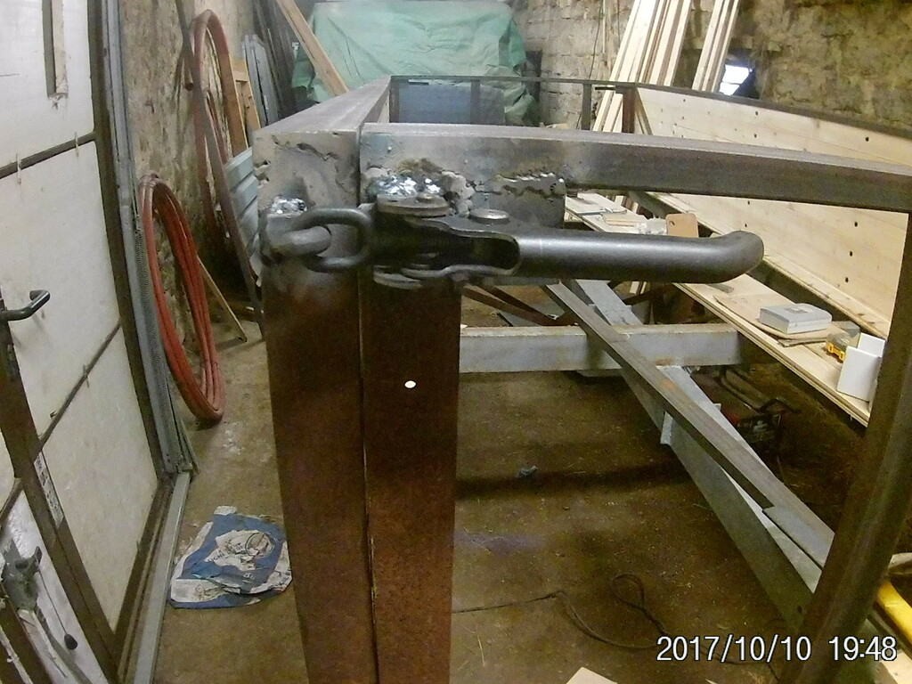

Les soudures sont pas terrible mais c'est mon fils qui essaie :amen:
demain je vais essayer de mettre le reste des planches

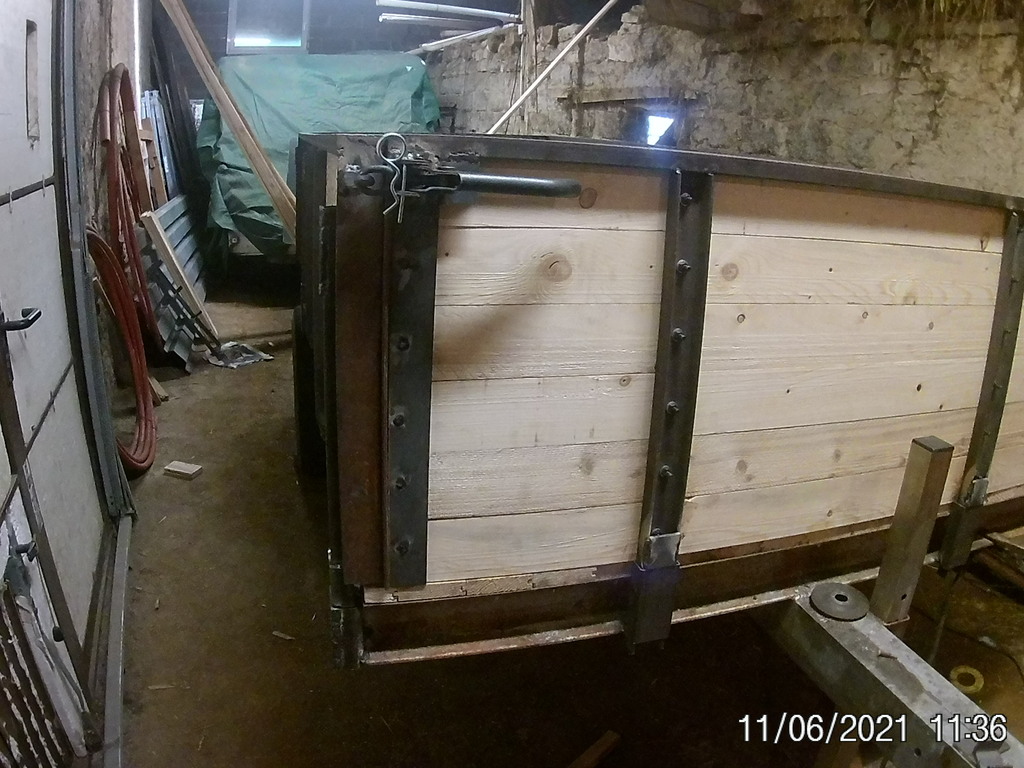

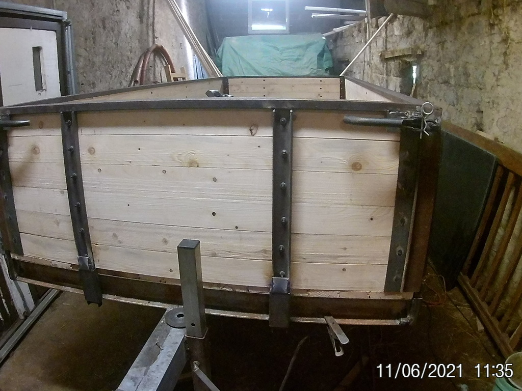

suite de la remorque

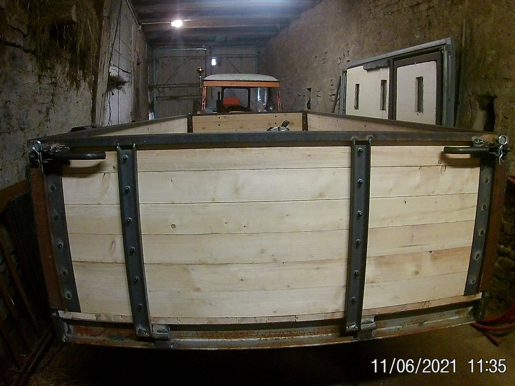

ridelle arrière
ridelle arrière

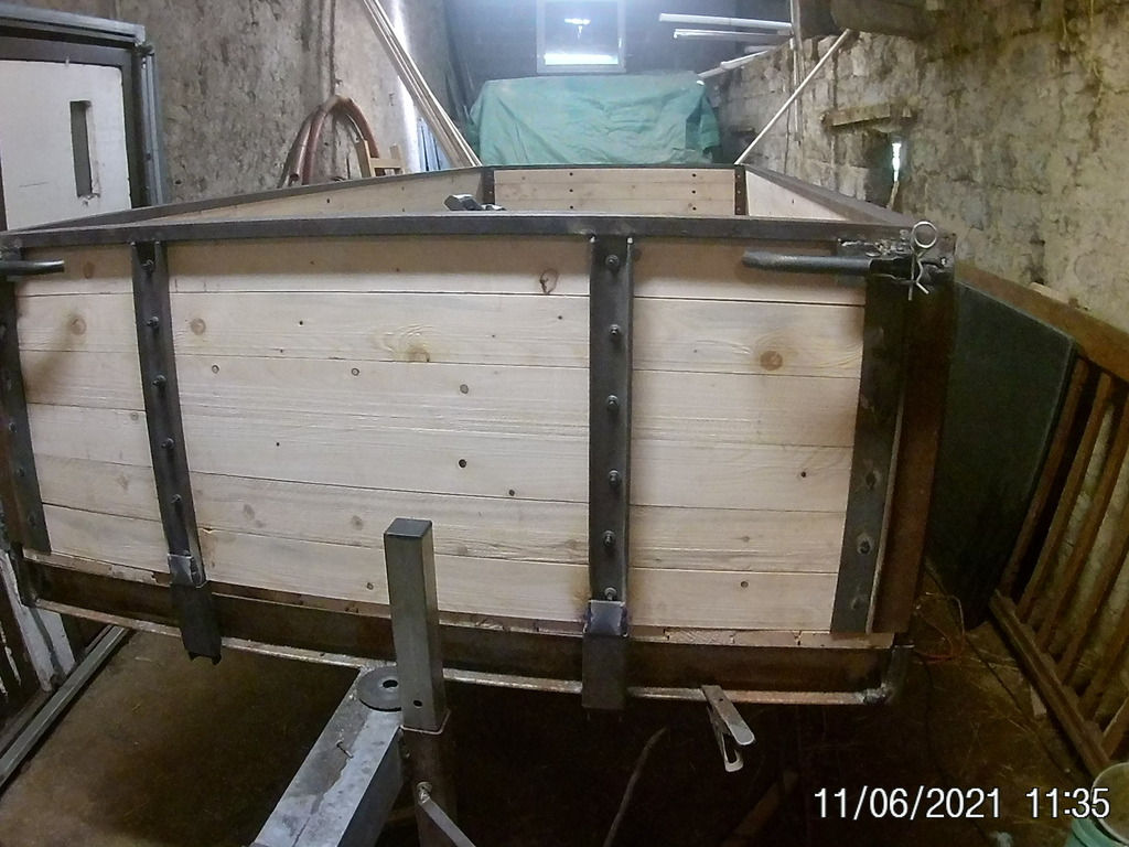

ridelle avant
ridelle avant

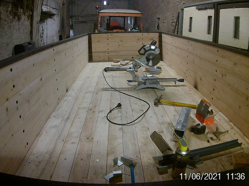

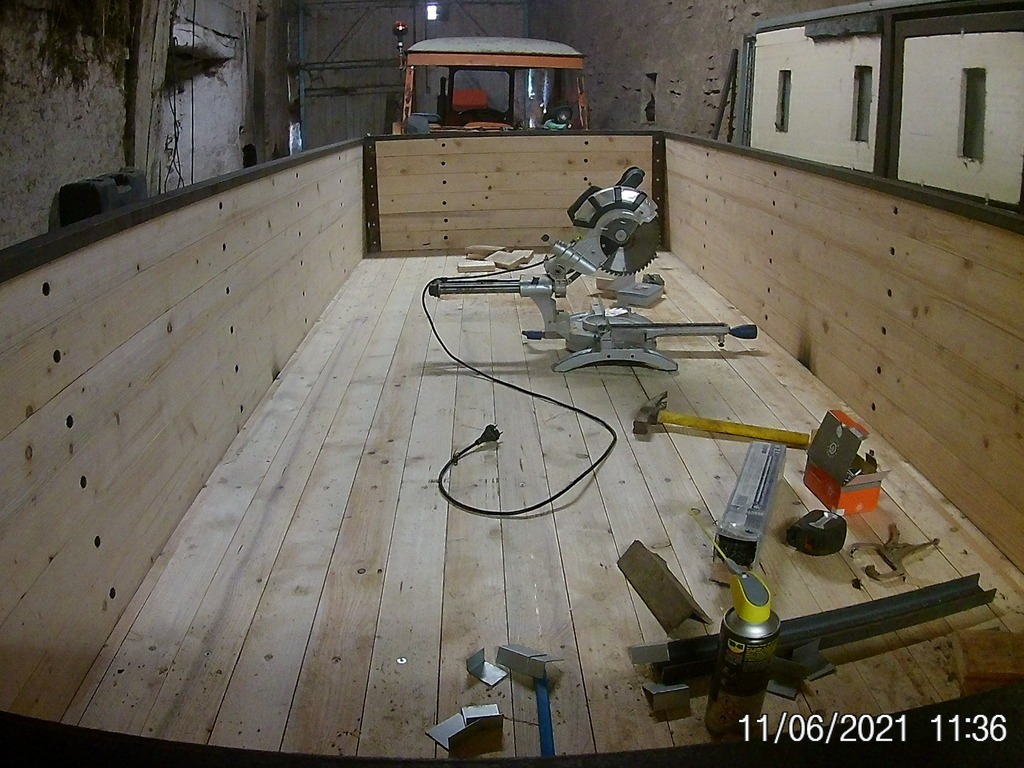

suite
plancher intérieur
plancher intérieur

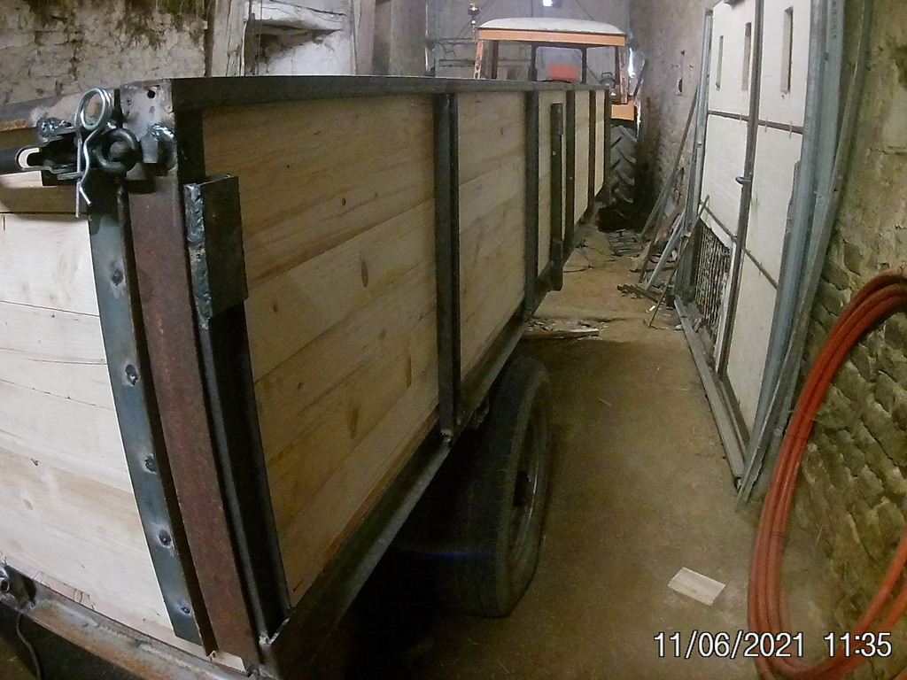

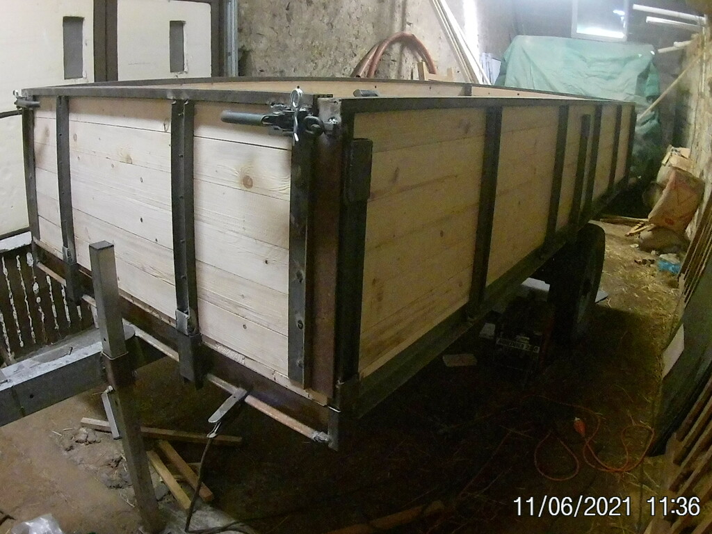

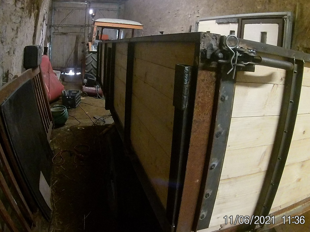

ridelle latérale droite
ridelle latérale gauche

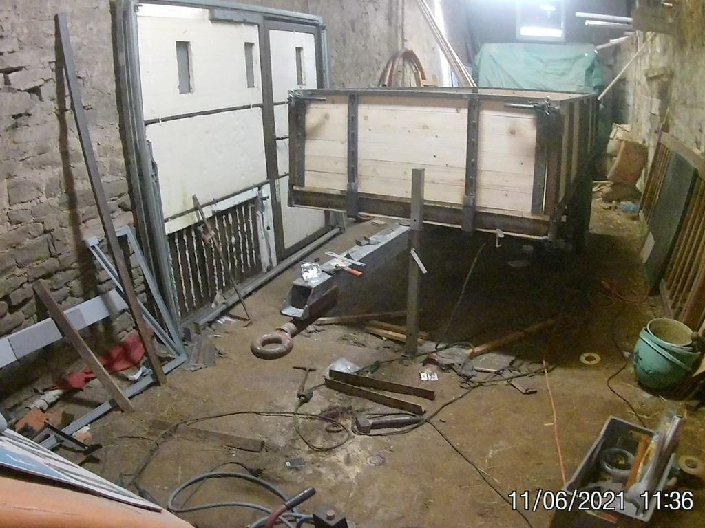

suite et fin de la fabrication

Bravo, beau travail, le plancher en bois,çà c'est bien au moins avec l'engrais ou autres produits çà ne rouille pas.
Autrefois, c'était plutôt commun. Mon voisin avait une remorque CASTERA de Castillon -la-Bataille en Gironde avec le plancher bois.
Par contre , est qu'il faut le protéger avec un traitement hydrofuge et autre?
Il te reste ensuite a peindre le fer à l'antirouille et couleurs Someca.
Peut-être une chaîne au milieu, pour éviter l'écartement, comme j'écrivais à Olivier.
Elle fait 60 cm de haut environ et près de 4m de long.
Par contre , il n'y a pas de vérin.
Bon courage pour la suite.
