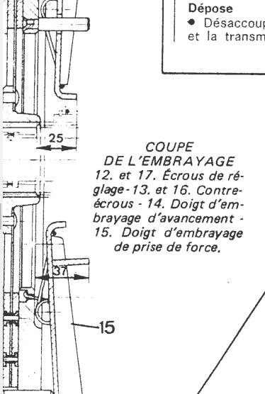

Salut David, les axes de centrage des doigts qui ont étés meulés n'étaient pas d'origine d'où peut-être problème.
Il faut respecter les côtes d'écartement pour les doigts de 25 et 37 mm .
Capture d’écran 2021-08-16 094240.png (89.38 Kio) Vu 7782 fois

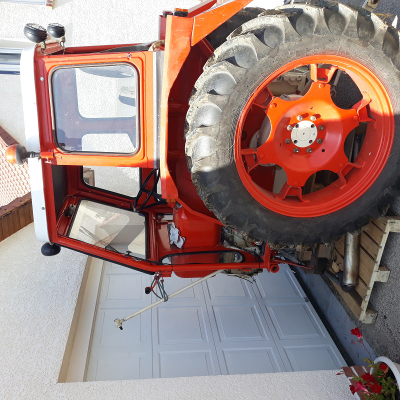

J ai honte d en parler mais je me demande si je n ai pas trouver mon souci d origine de passage de vitesses. Grace a la page de la revue jean Claude que tu m a fournie. Erreur inversement tringleries de ma part????
Voici la pedale appuyée en photo ( avancement), c est la grande butée qui avance!
Et la page, moi la pedale est a gauche, et la le contraire
Ca expliquerait pourquoi a 2 reprises j arrivais à passer une vitesse en debrayant la manette pdf et la pdf en débrayant la pedale d avancement. Quelle belle andouille si c est ça, que de travail pour rien même si vu l etat c est un bien aussi mais bon
Travai du jour si non, surfaçage du volant moteur et contrôle planéité en suivant les conseils de Jean Jacques . Enfin comme je peux. Je suis satisfait quand même du résultat
Nettoyage de la cloche

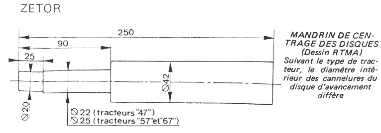

JJ, pour centrer les disques sans l'équipement , il a des astuces?
Re: Démontage de l embrayage 5711
Posté : 16 août 2021 18:35
sur un embrayage double il faut malheureusement tatonner à moins de disposer de deux tubes qui correspondent aux diametre des deux disques + un autre pour le roulement pilote
l'autre solution consiste à faire l'inverse = monter coté boite , ré accoupler et de serrer l'embrayage

par contre si dans la région de notre ami il y a un concessionnaire ZETOR (ou ancien) il peut lui demander le pied de centrage
Posté : 16 août 2021 20:02
Merci JJ.
Voici l'agrandissement des 3 diamètres du mandrin:
