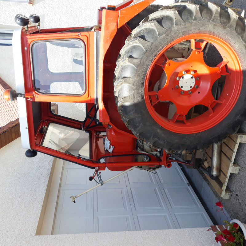

N ayant trouvé pourquoi les vitesses ne passent, je passe l embrayage en revue du zetor 5711. Je vous passe l avant séparation du tracteur pas très intéressant. Je précise que je n ai jamais fait une telle opération sur un tracteur et les remarques sont les bienvenus car je n ai pas un œil averti.

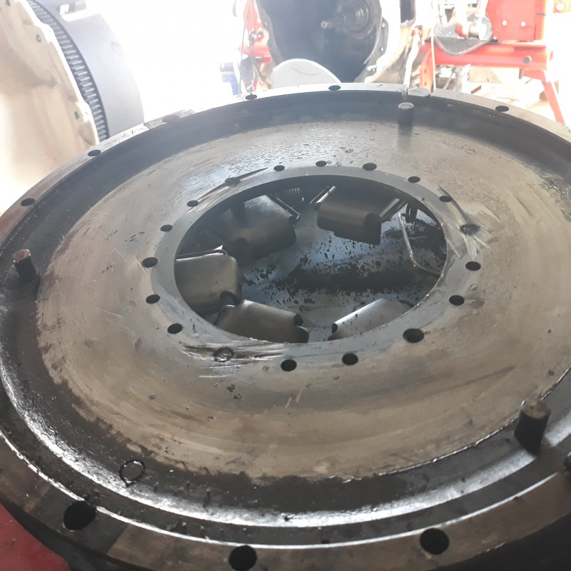

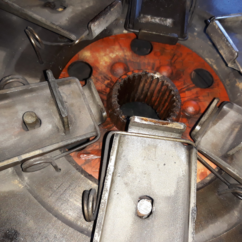

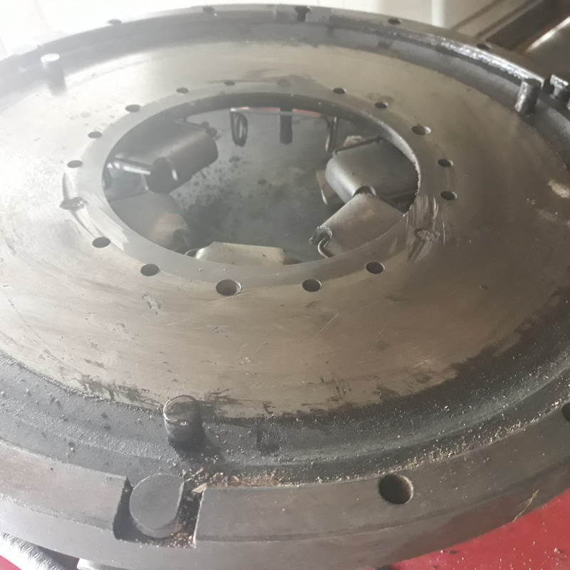

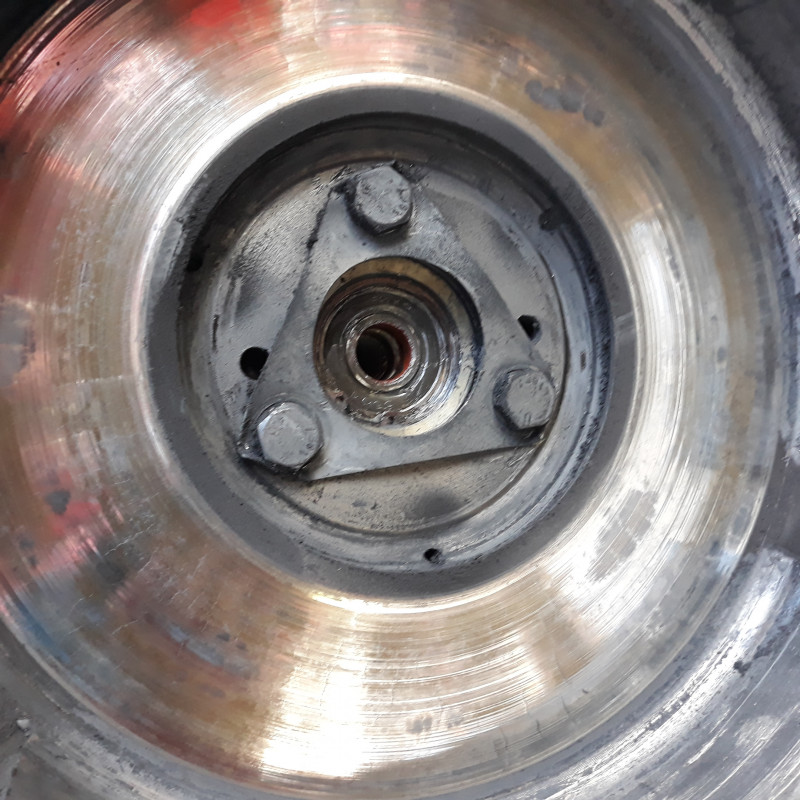

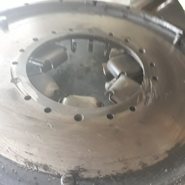

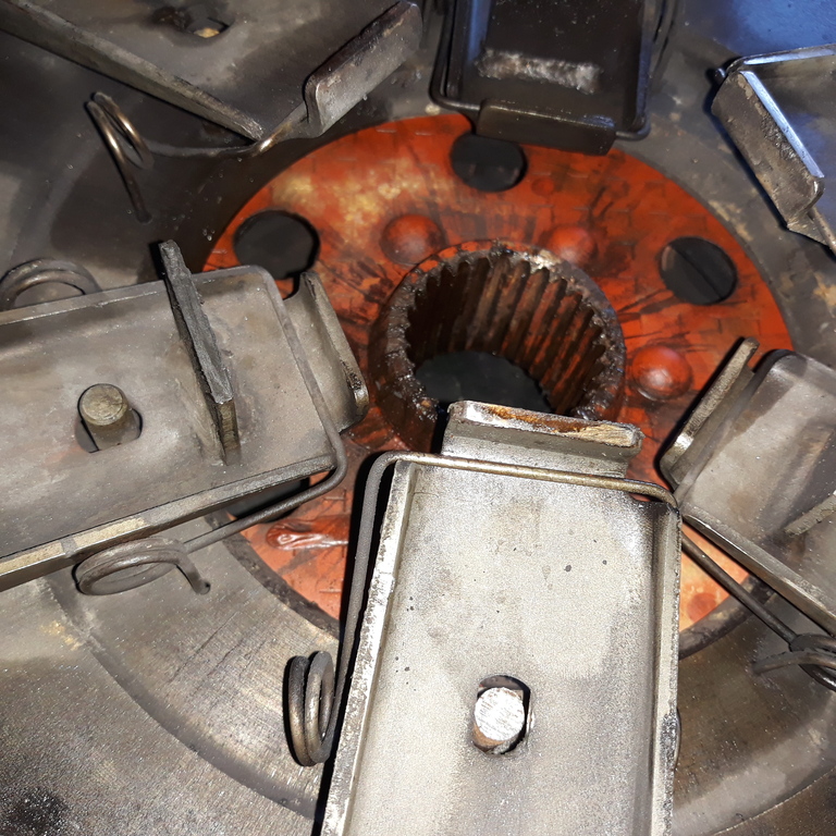

Vue du disque derrière les guides de doigts d embrayage ( avancement) a des coups de meule j imaginepour les soudures faites, mais avec 2g pour meuler comme ça, et ce sont des guides fait maison non ebavurés et tranchants au bout à déjà été refait à l économie cet embrayage

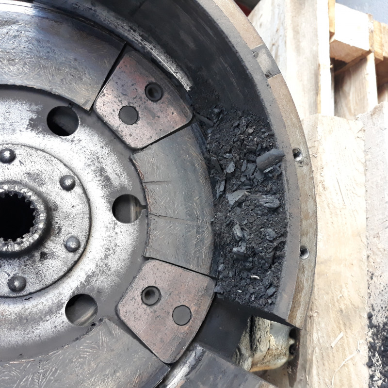

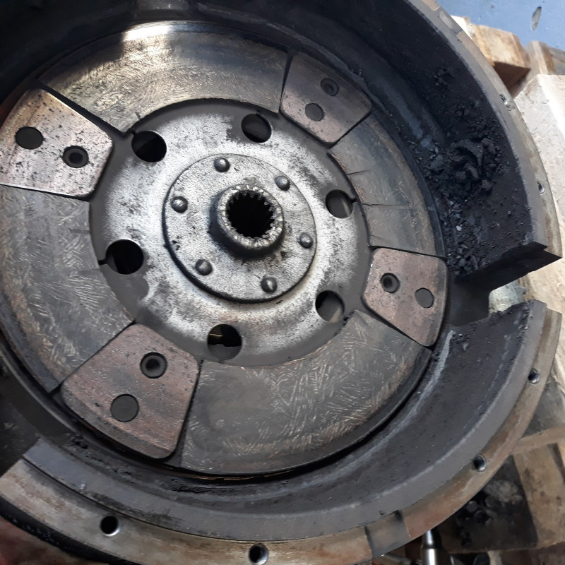

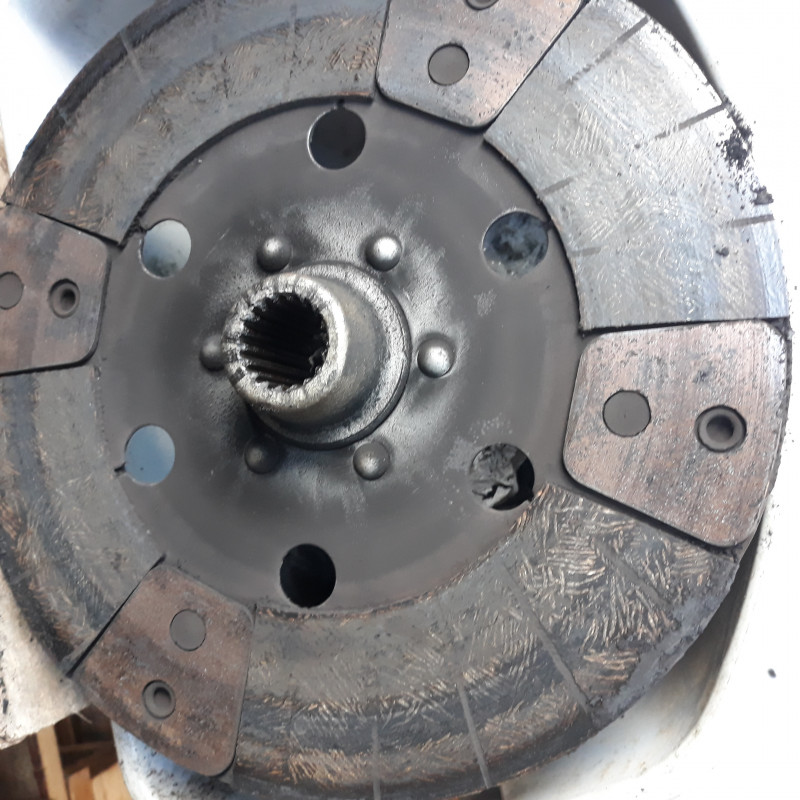

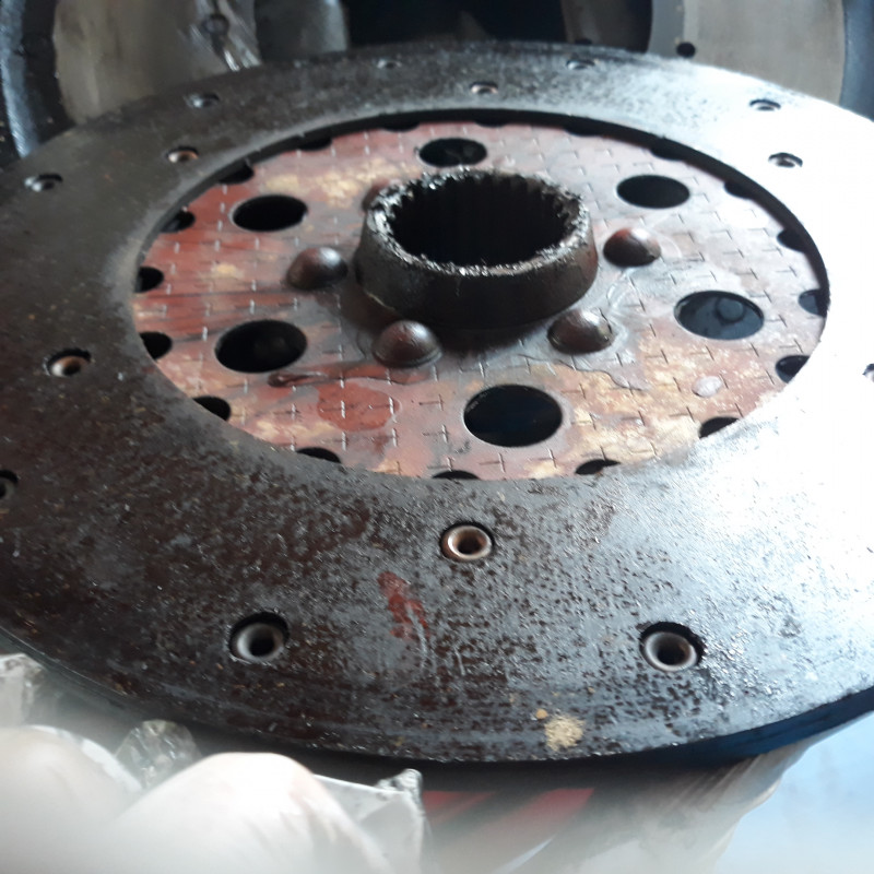

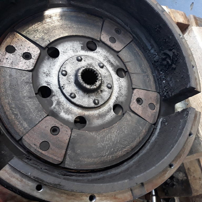

Second disque gras. Alors que celui du fond côté moteur était bien sec

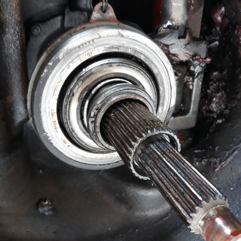

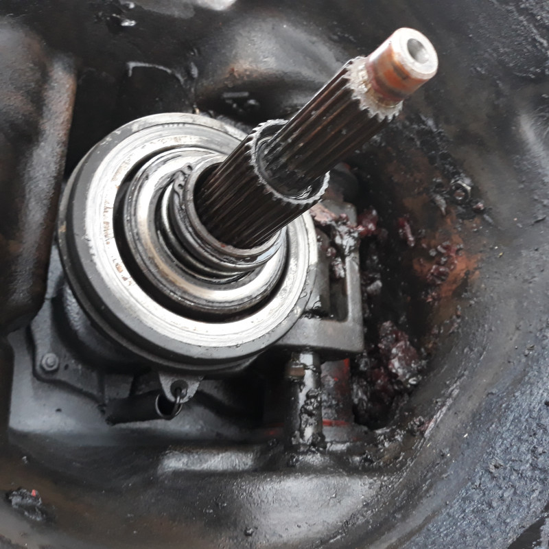

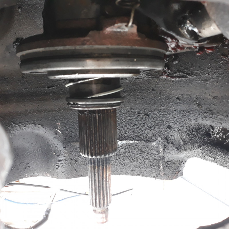

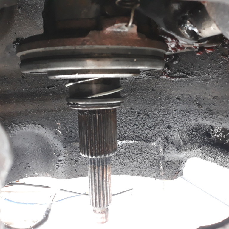

L arbre est il normal car je pensais que ça venait de là ?
Verdict, état moyen, mais je ne comprends pas pourquoi mes vitesses ne passaient pas. S il était collé il ne pourrait tourner au point mort ?
Si je refais le minimum c est les disques, la butée de pdf n a pas de jeu, celle d avancement un peu.

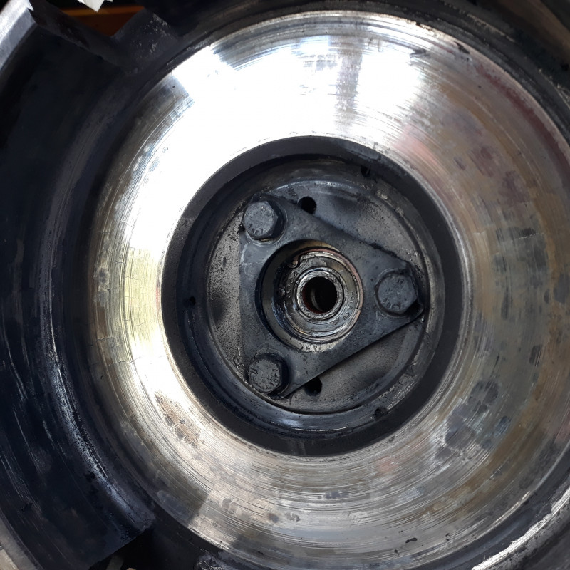

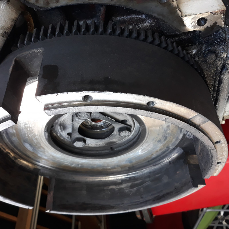

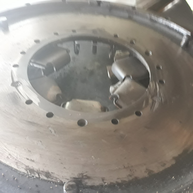

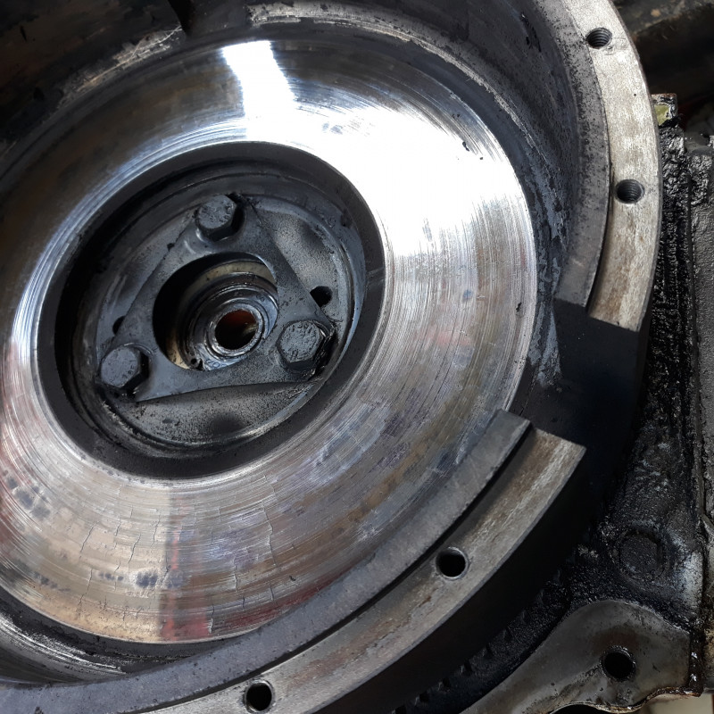

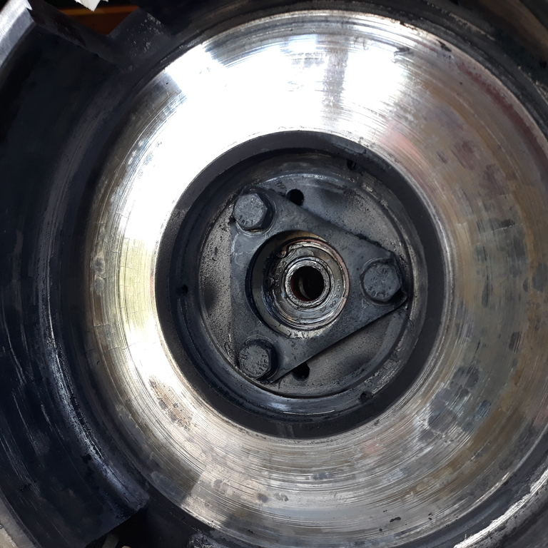

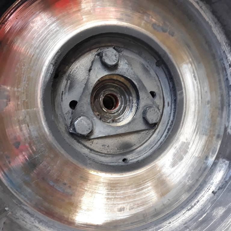

Le volant moteur je ne sais pas, ni les autres, notamment celui aux coups de meule.

pour savoir si le volant (et le plateau) est bon tu mets une règle pour jauger
personnellement je regarnirais le disque d'avancement avec des garnitures je n'aime pas trop les
pastilles céramétalliques et de la garniture
pour le réglage si tu n"as pas les cotes tu mets une règle sur le carter embrayage boite pont (butées reculées ) et tu reportes la vote sur les doigts
je vois pas le frein de boite ?

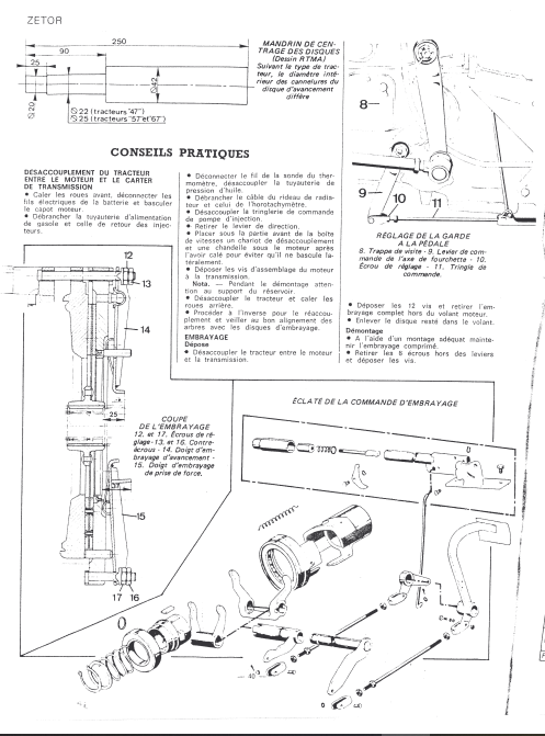

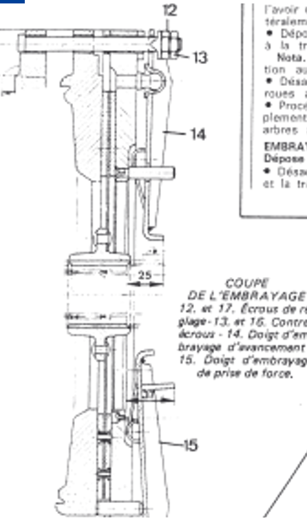

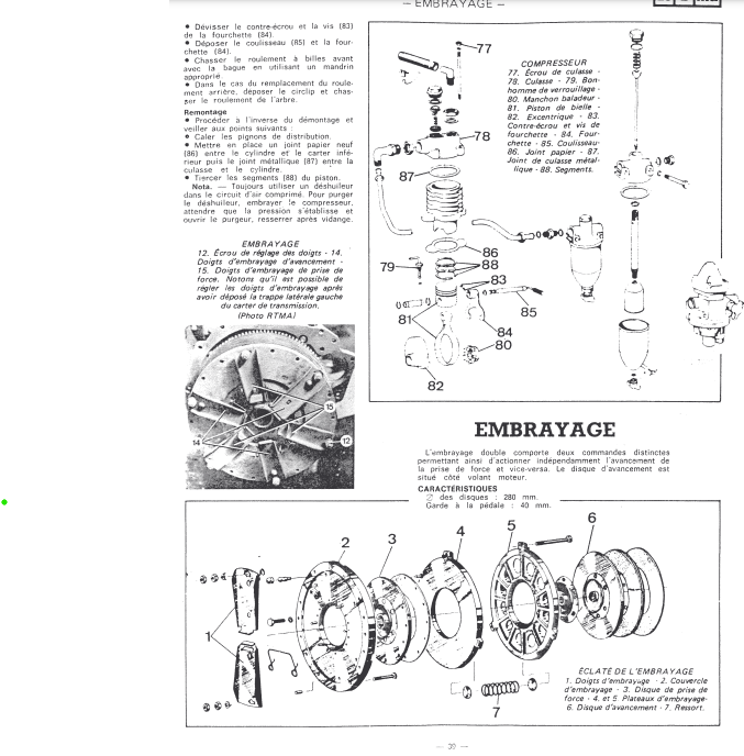

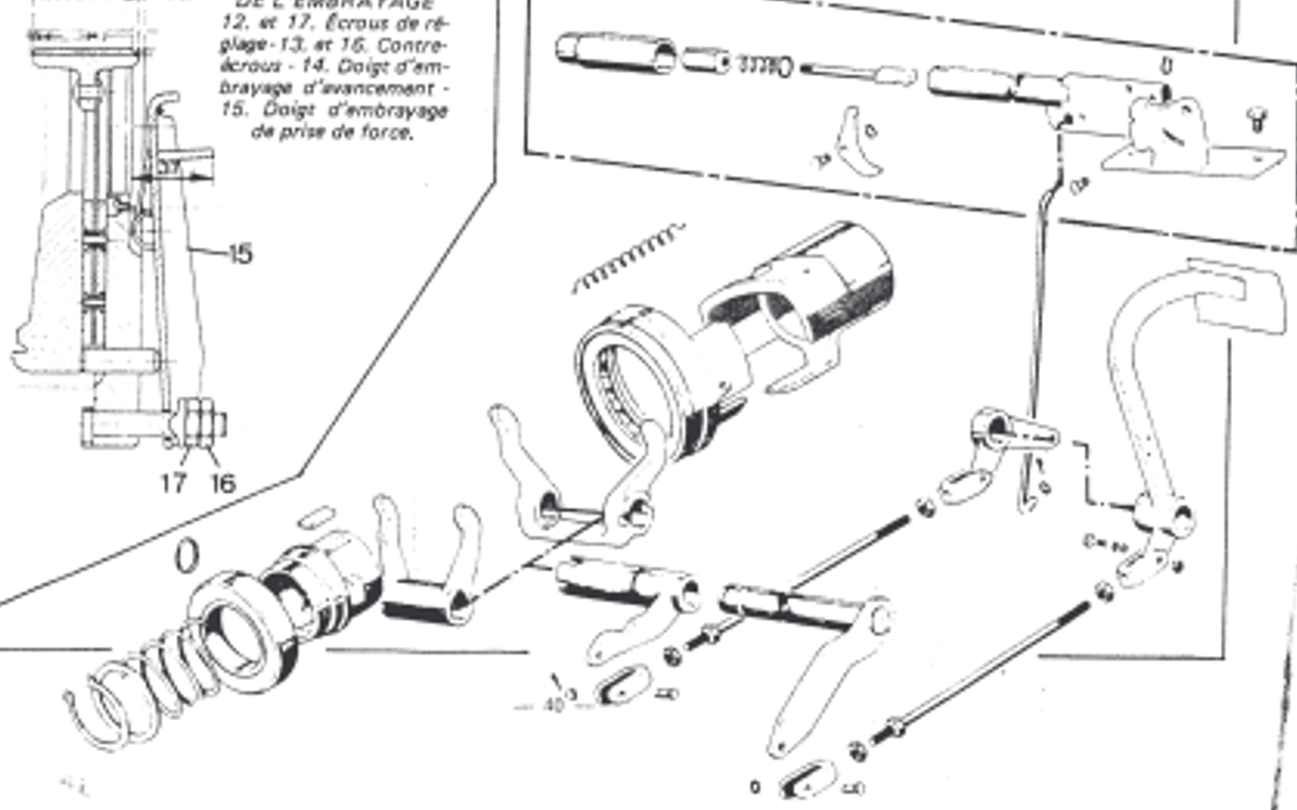

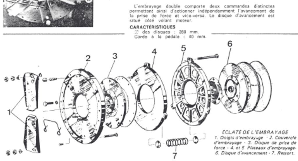

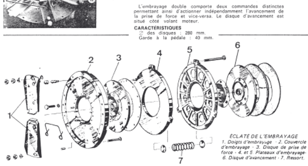

Salut David, en effet "allo maman bobo", voici la revue technique. Si t'arrives pas à lire, je peux te l'agrandir.
EMBRAYAGE RTMA 1_capture d’écran 2021-08-14 085022.png (238.91 Kio) Vu 17174 fois
EMB 2_Capture d’écran 2021-08-14 085516.png (177.97 Kio) Vu 17174 fois
EMB 3_Capture d’écran 2021-08-14 085639.png (211.74 Kio) Vu 17174 fois

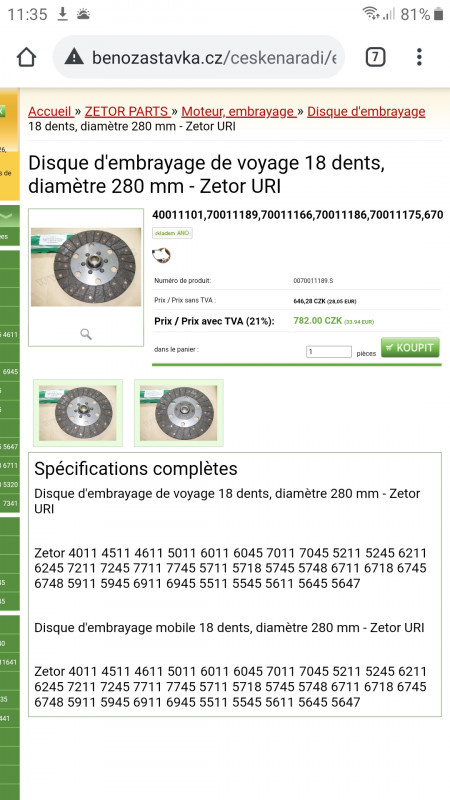

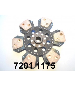

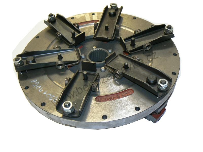

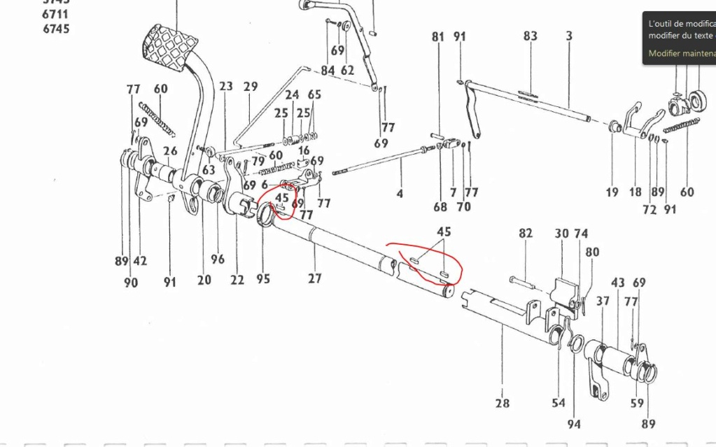

Merci jj et Jean Claude pour les réponses et schémas c est très gentil, en effet ça surprend ce type de disque avec 2 sortes de garnitures ferodo et cerame, je pense prendre un disque neuf standard, il existe visiblement en version tp, je ne m y connais pas alors
Pour le frein de boîte, le seul frein de transmission que je sache dessus est pris sur l axe des pédales que j ai changé qui traverse la boite dont je doute qu il serve à grand chose, y a t il autre chose ?

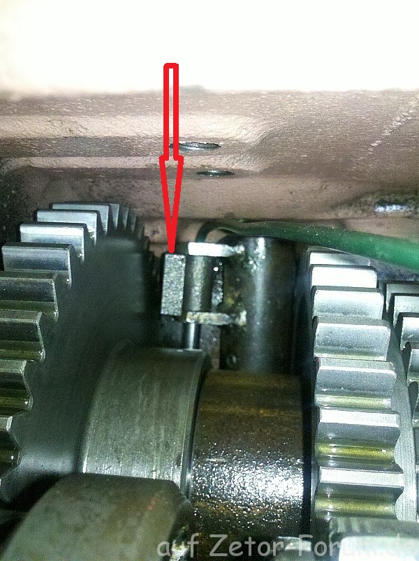

Le voici frein de boite
Des crans sont à bien mettre( pièce 22 avec le tube creux a crans 28 ) , je ne sais pas si j avais bien mis, on ne voit rien en le faisant.
Le roulement pilote n est pas bloqué visiblement, la bague du milieu tourne, mais je pense le changé si j y arrive. Le mécanisme je l envisage même si c est ce qui coûte cher, a cause d un ou 2 doigts légèrement limé on dirait et des 3 guides maisons et de l autre côté les coups de meule..en photo
Pour prendre les côtes, je vais relire plusieurs fois car je ne pense pas avoir compris vraiment. Mettre une règle travers du carter boite ou il y a les butées, mesurer les distances et reporter sur les doigts une fois remonter tout?

Pour mon souci de passage de vitesse impossible, vu l etat les disques ne coulissaient plus bien peut etre aussi, mais je n ai pas de réponse. L arbre a l air en place
, j ai eu du mal a écarter séparer le tracteur au début, peut-être un élément de réponse ? J ai du faire levier de chaque côté a tour de rôle les 10 premiers cm..

pour le réglage tu as parfaitement compris

Pour le disque d avancement et pdf je prends neuf c est bon quand même ? Il coûte 34 € pièce chacun..

Mais le volant moteur côté moteur je peux le laisser ?
Je ne le trouve pas en vente, il a chauffé on dirait

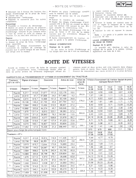

Salut David, voici la revue technique:
http://vieux.tracteurs.free.fr/pdf/RTMA ... _57_67.pdf

Salut, pas chouette dedans ...tu nettoie bien l'ensemble des cannelures des arbres, elles paraissent grasses et
sa n'aide pas à coulisser ,et vérifier les joints coté boite et moteur. Change disques et butées, vérifie le
mécanisme mais pas facile à voir quand on connait pas grand chose...le volant moteur peut se rectifier peut-être
mais c'est bizarre les craquelures , comme tu dis il a chauffé?
