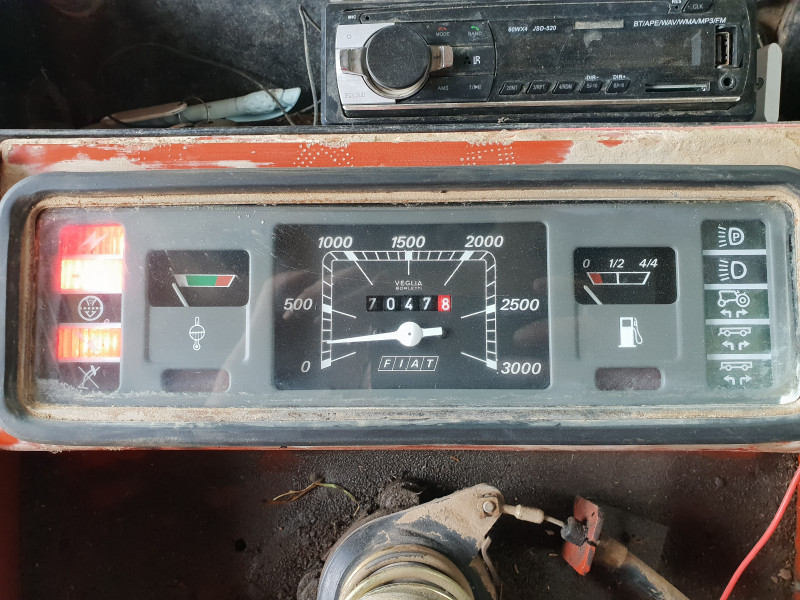

Bruno1304
Messages : 42
Enregistré le : 17 août 2021 16:44
x 16
Re: Restauration Fiat 980 DT
Message non lu par Bruno1304 »
Bonjour et Merci à tous pour vos conseils ! :super:
j'ai bricolé un peu hier.
démontage du tableau de bord
- cable de regime moteur cassé il ne tourne pas ( je vais le changer ) compteur bloqué a 7047H
- j'ai mis la sonde de température a la masse aiguille dans le rouge . mais la température ne monte toujours pas tracteur chaud.
l'aiguille bouge de 3mm au contact mais reste dans le blanc.... :triste1:
- pas mal d'ampoule grillées donc je vais les changer et voir ce qui fonctionne à nouveau

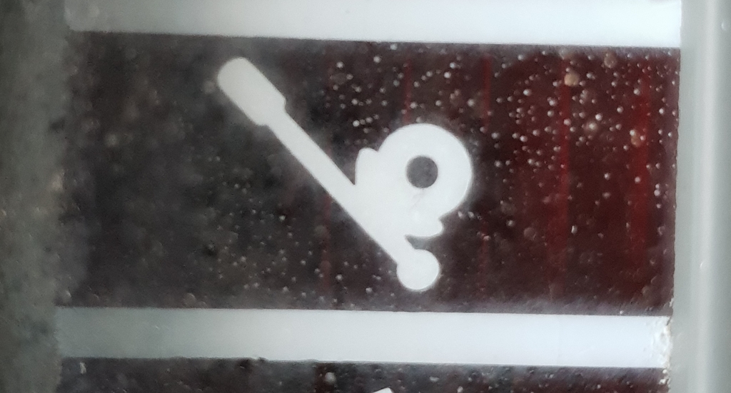

- j'ai 1 voyant qui clignote je ne sais pas a quoi il correspond ( celui en gros plan )
- j'ai mis une ampoule temoin a la sortie de alternateur et elle s'allume. mais la batterie ne se recharge toujours pas...
- jauge de gasoil ... à la masse il ne se passe rien.
A vous de jouer les Experts :modo:
Merciiii
Messages : 10320
pour le voyant il s'agit du frein à main et sur certains modèles du manque d'huile dans la commande des freins
pour l'alternateur si tu as changé les charbons soit tu as un mauvais contact sur une des broches ou ton alternateur est grillé
pour la température tu as essayé un carton sur le radiateur ?
pour la jauge il faudrait l'enlever et regarder si le flotteur est en place
