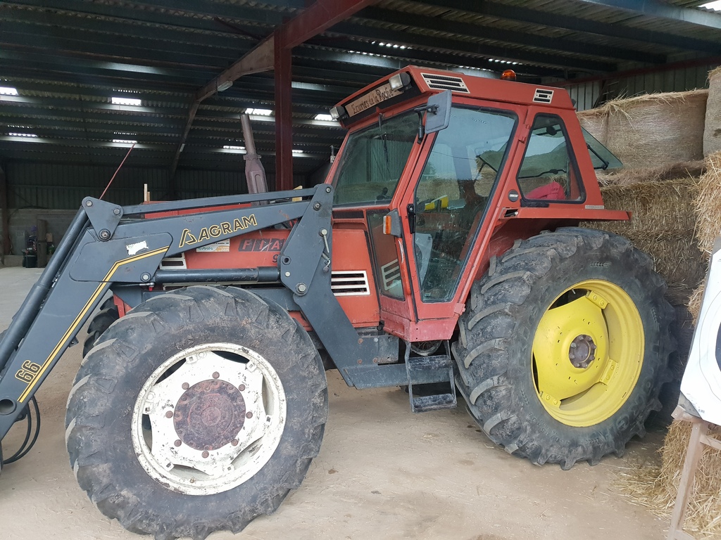

j'ai acheté en 2018 mon Fiat à un concessionnaire du 70
Fiat 980 DT de 1991 avec chargeur AGRAM
je m'en sers pour curer les boxs de mes chevaux

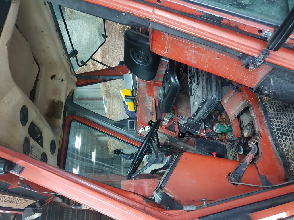

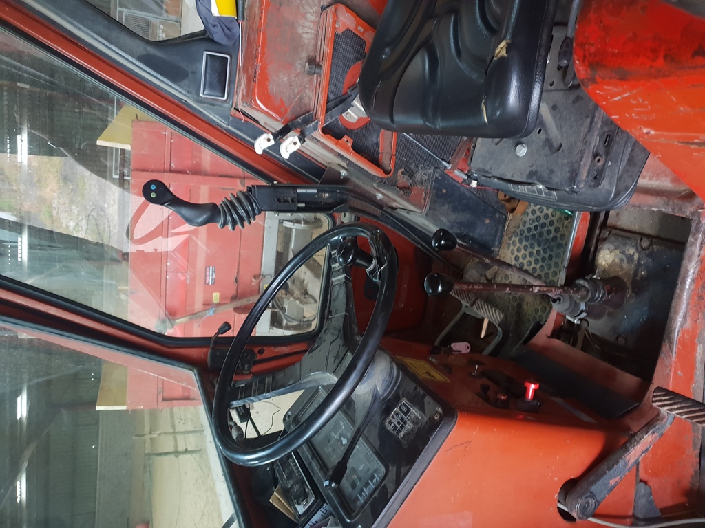

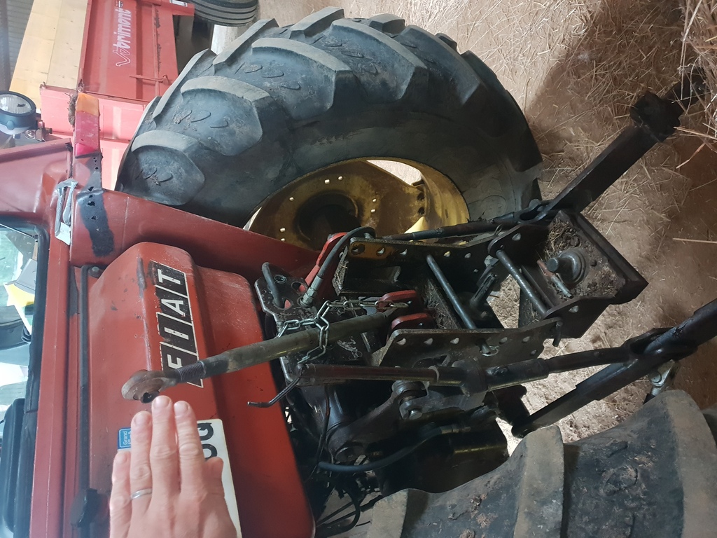

voici quelques photos . n'hésitez pas a me dire si vous voyez un truc louche lol !

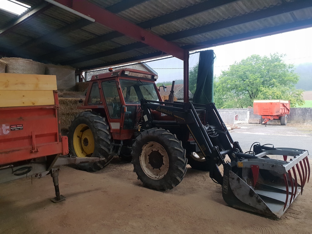

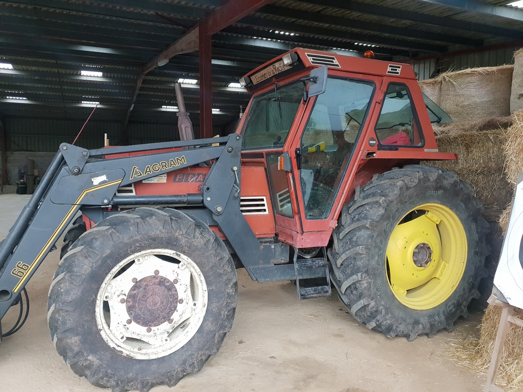

980 cabine SUPER CONFORT LARGE
les jantes arrieres proviennent d'un John Deere ?

jj a écrit : 18 août 2021 09:37 980 cabine SUPER CONFORT LARGE
Super confort :gene:
oui je pense john deere elles etaient dessus à l'achat
