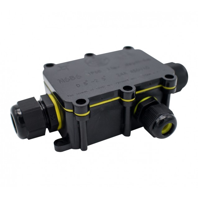

Si tu met des boite étanche ce qui est le mieux car les wago ne le sont pas (désolé pour le terme je connais pas le nom technique du coup j'utilise la marque lol)
prend une boite avec des presse étoupe , avec ça tu es sur que rien ne rentre, il y en a meme en forme de stylo quand tu as pas beaucoup a mettre dedans et ça s'attache plus facilement avec un colson

Je pars à la chasse à la boîte étanche
Comme celle-ci ?

Pour les boites c'est bien ça après il faut prendre selon la taille de tes raccord .
Regarde sur aliexpress , c'est vraiment moins cher que sur amazon normalement.
