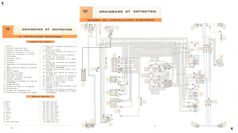

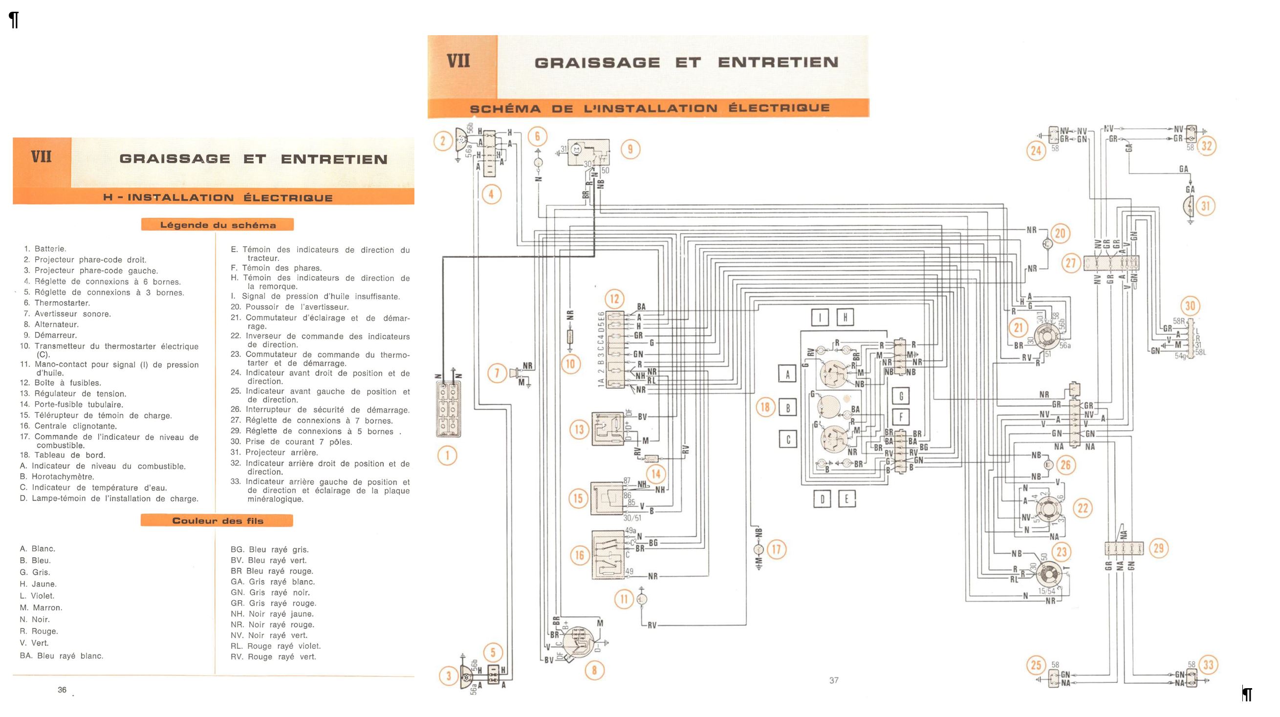

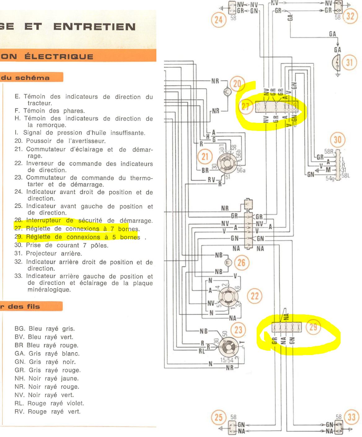

j'ai bien ce schema :
installation electrique fiat someca 450
mais je ne vois pas les clignotants dessus, c'est eux qui refusent de marcher :nono:
auriez-vous un schema semplifié pour debutant ? meme generaliste ?

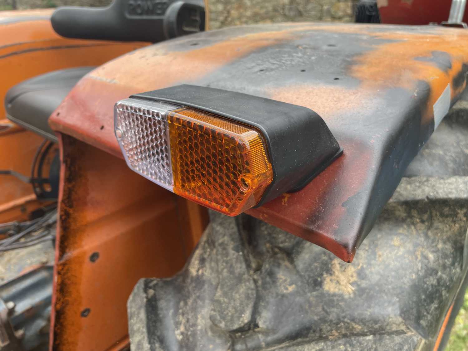

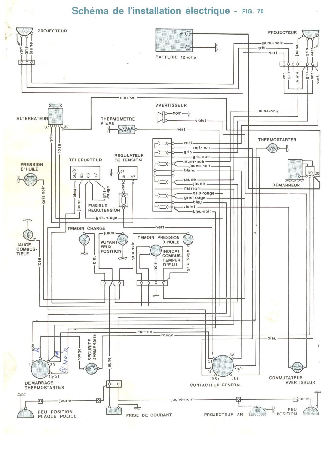

salut,
tu as un schéma de première génération, les clignotants ne sont proposer à cette époque!
aurait tu une photo des tes feux pour voir si c'est d'origine ou pas?

Re: aide pour electricité fiat someca 450
Message non lu par maxsol »

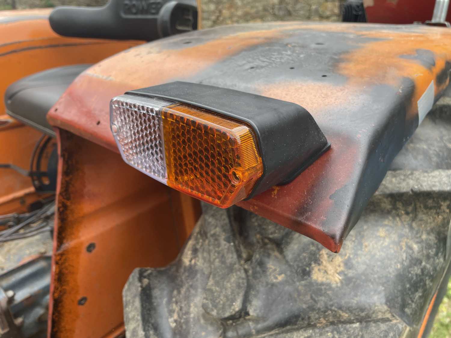

je viens de les changer par olsa (ou apparentés)

et les fils était arrivé avec contacteur et voyant de retour au tableau de bord?
si c'est le cas, il vaudrait mieux télécharger une notice plus récente comme sur le 450S par exemple: http://tracteurs.someca.free.fr/450s.html

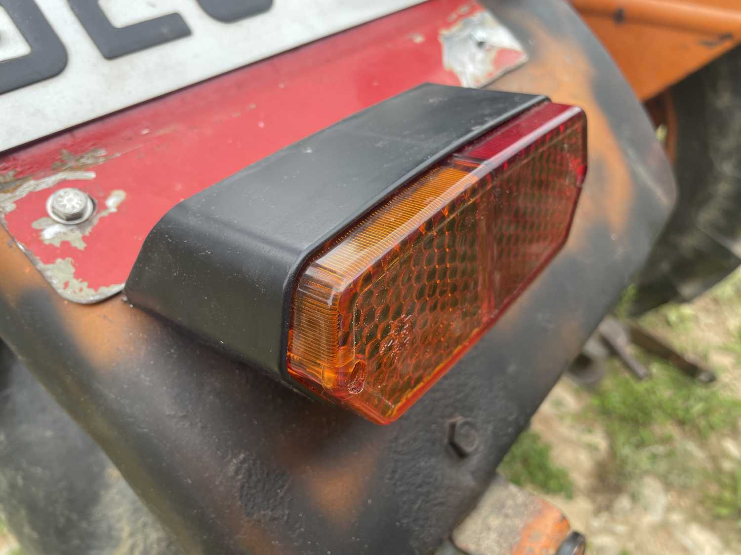

petit tour
phares coté Gauche

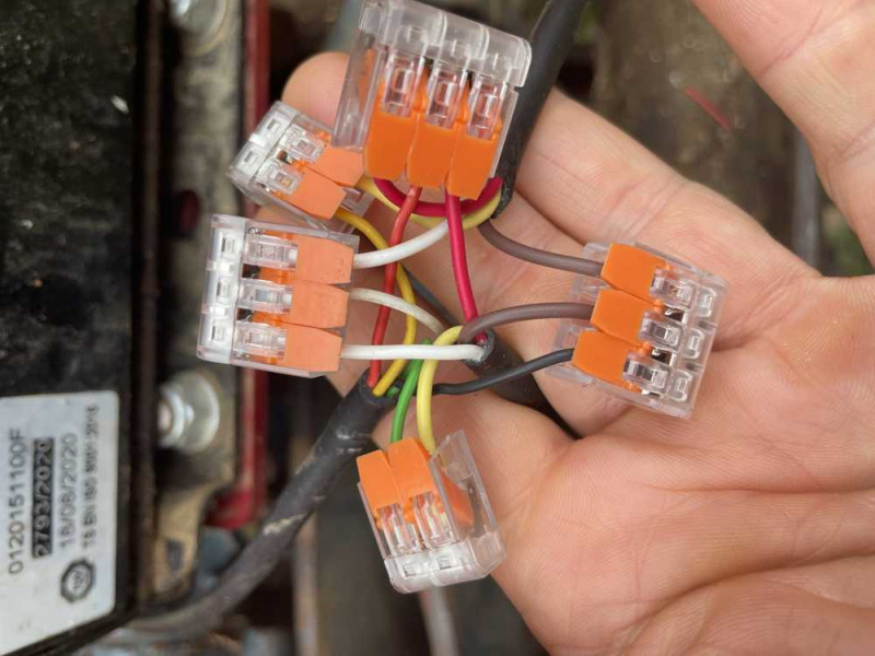

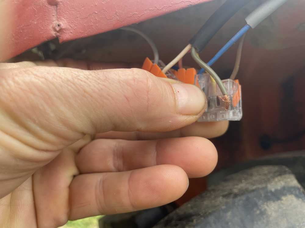

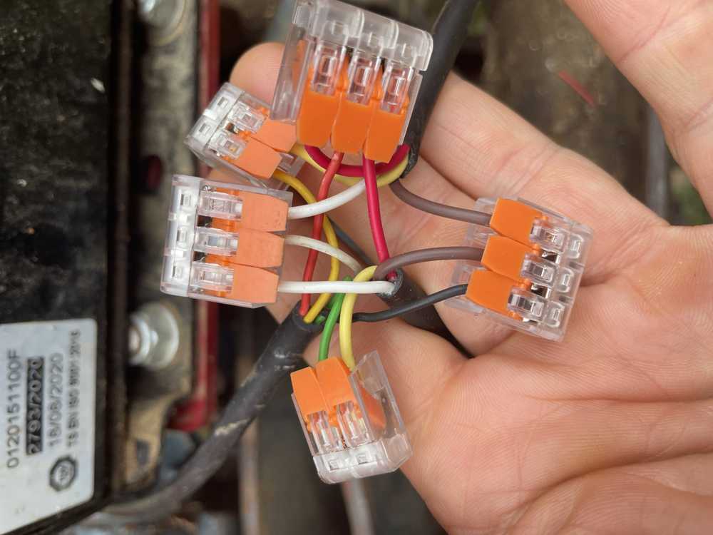

c'est judicieux d'utiliser ces gadgets et le mettre (si et quand tout fonctionne) dans une boite étanche ?
bornier "chinois"
bornier "chinois"

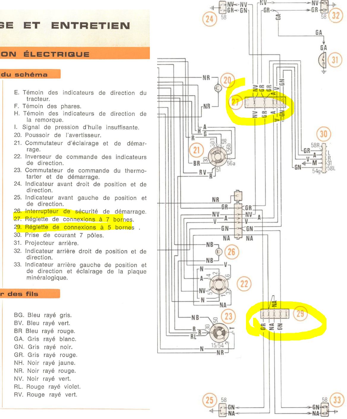

je dois trouver des reglettes de connexion (27, 29)... elles ressemblent à quoi ? :gene2:
reglettes
reglettes

ok pour les schémas :merci:
PS
beaucoup moins facile de ce que j'ai cru :-/

pour les pinces de connexions, apparemment c'est mieux que les dominos et dans une boite étanche ce n'est que mieux! :super:

CHBO a écrit : 18 août 2021 11:10 pour les pinces de connexions, apparemment c'est mieux que les dominos et dans une boite étanche ce n'est que mieux! :super:
cool CHBO, meme sous les ailes ? :ange:
