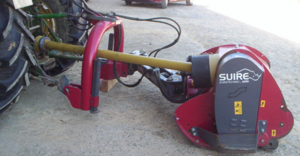

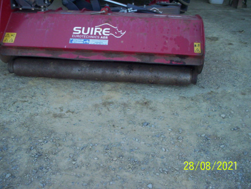

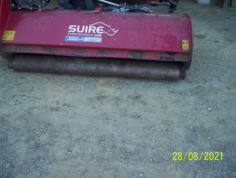

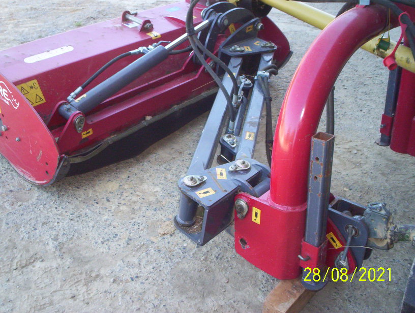

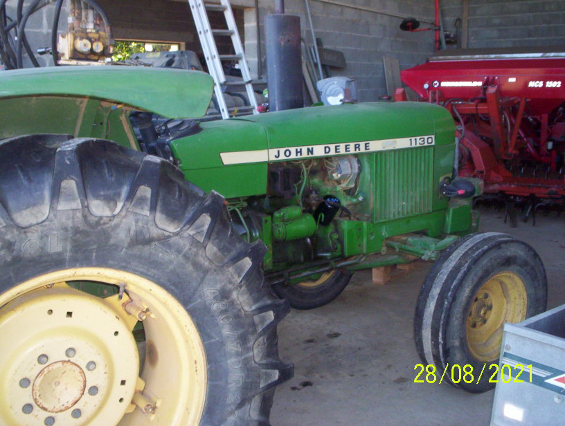

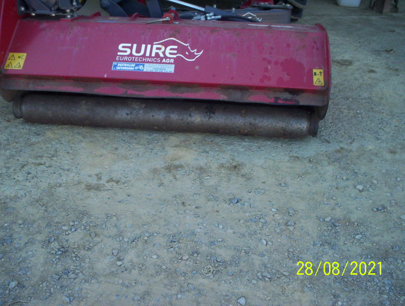

Aujourd'hui, j'ai vu ce modèle français de broyeur à fléaux SUIRE avec pompe hydraulique italienne.Il est déportable et inclinable verticalement et avec rouleau palpeur, comme celui de Criters. Le propriétaire m'a dit qu'il est très bien au travail et de bonne conception. Il a un John Deere 1130 de 51 ch din pour le tracter.A remarquer les 2 vannes sur le circuit hydraulique et la cheville sur le bâti qui sinon se place au niveau de l'attelage.

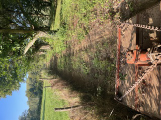

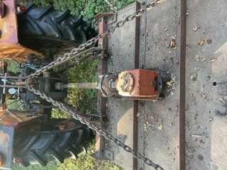

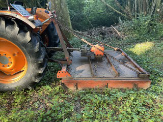

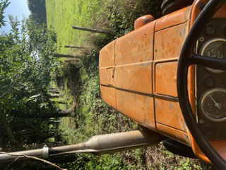

Voilà le Gyro

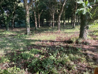

Je viens de passer quelques heures à nettoyer vite fait
Ça fait des monticules/andin de brindilles/feuilles/ bogues…
Je crois bien qu’il vaut mieux que je reste sur un broyeur à marteaux, je rencontre encore des belles repousses.
Les fléaux font probablement du tres bon boulot dans de la prairie mais propre, sans trop de “bois”

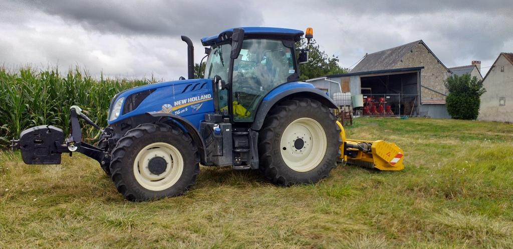

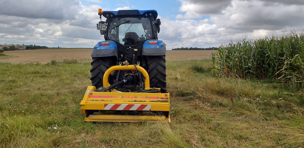

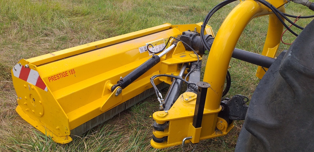

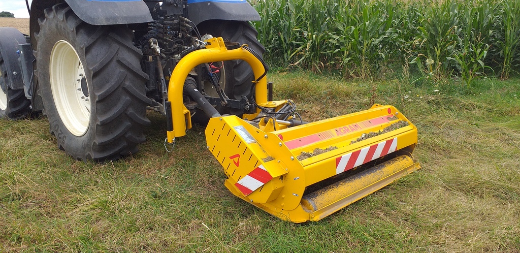

Re: Broyeur axe horizontal

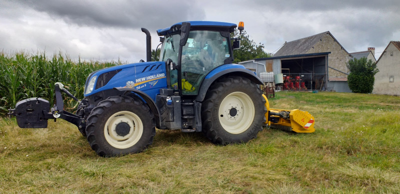

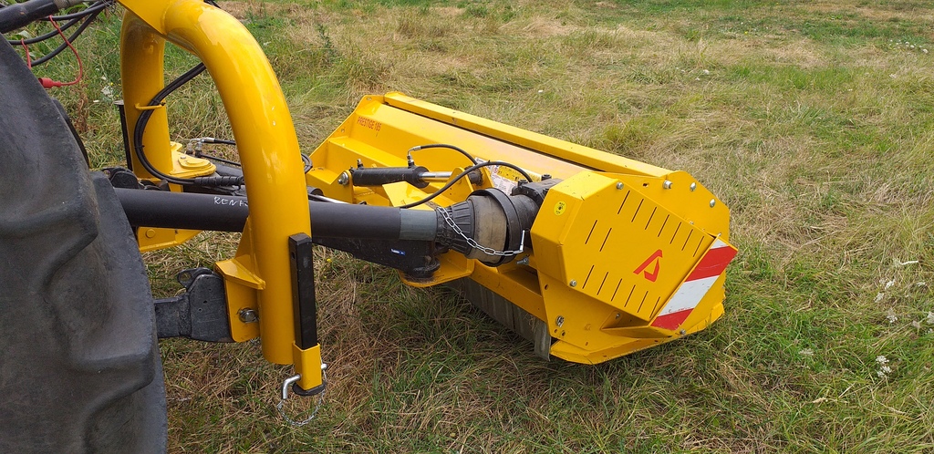

Bonsoir a tous, pour completer un peu le sujet et pour faire concurence a Jean Claude,
vu ce midi a ma pause dejjj , le prestige 185 de chez agram , jvoulais vous faire partager quelques photos !!!
