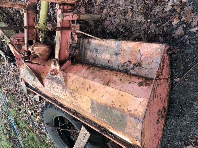

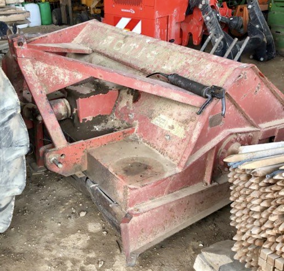

Voici quelques annonces du Lbc :
broyeur Spitor type S 2 mètres
Je ne trouve pas de doc
Je ne comprends pas bien la différence, à l’usage, entre un rouleau métallique et des pneus à l’arrière d’un broyeur.

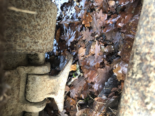

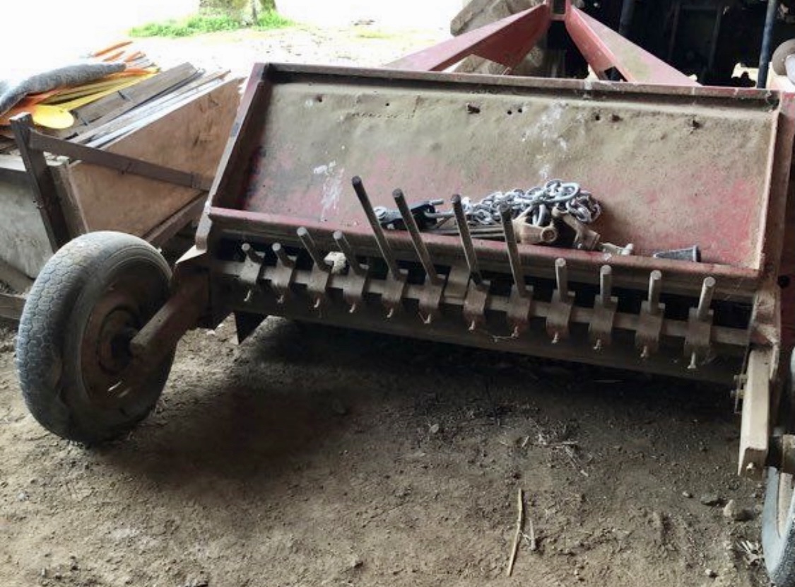

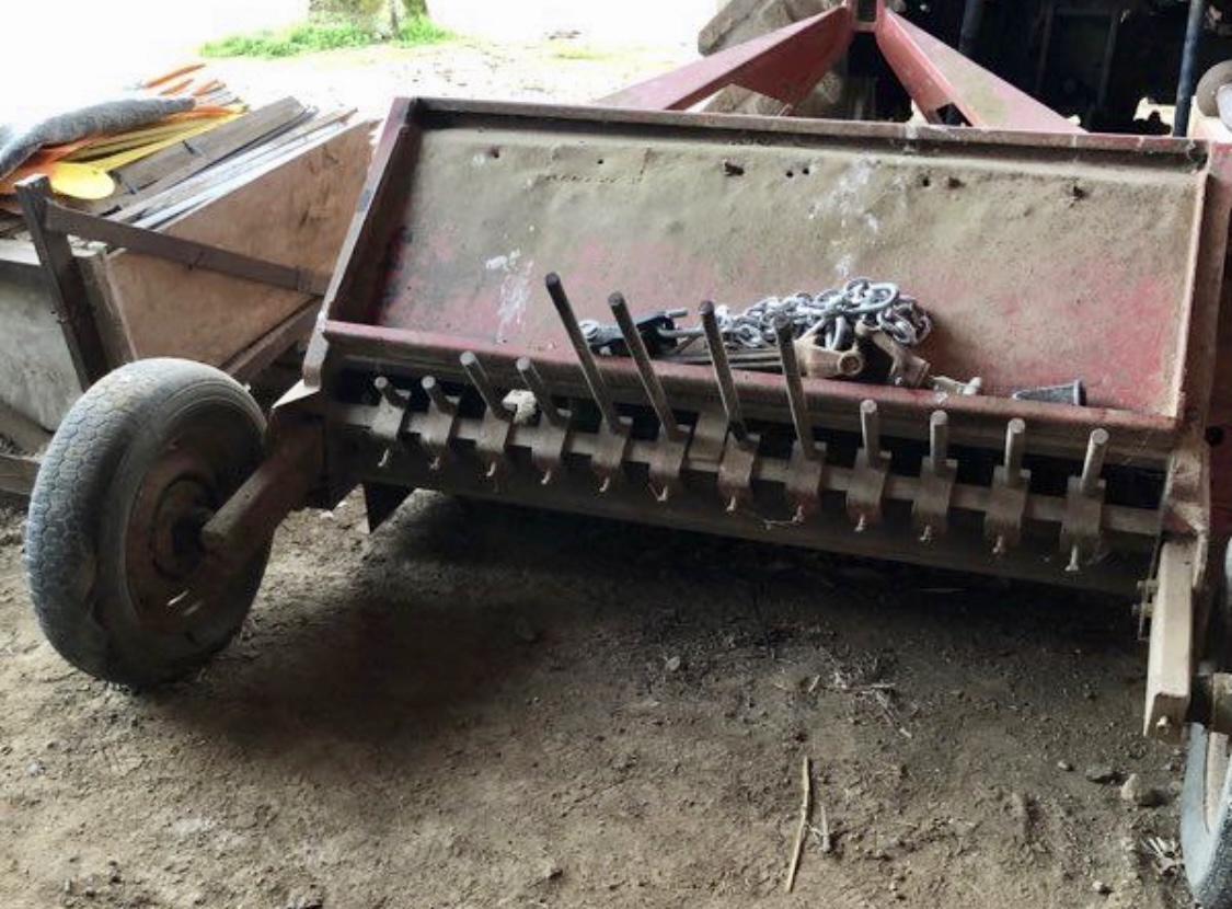

Deuxième très vieil annonce (en vente depuis décembre 2020…il ne part pas, donc ça craint…)
Quelques bricoles (au dire du proprio) à prévoir

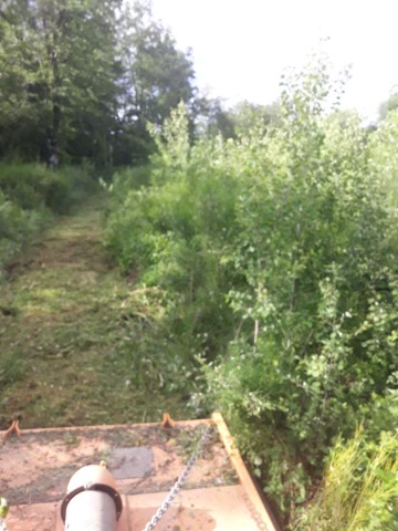

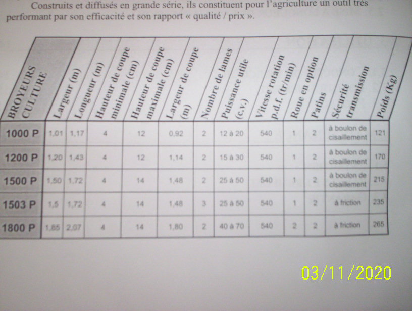

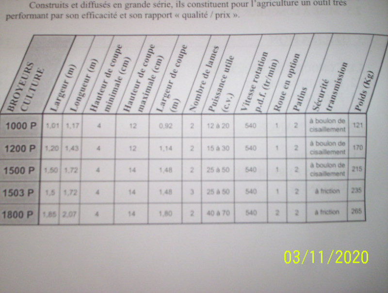

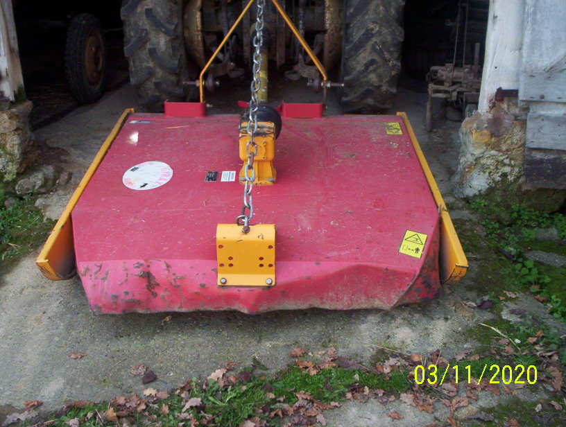

J'ai un gyrobroyeur GYRAX à 2 lames, 2 patins (sans la roue jockey arrière en option), boulon de sécurité à la prise de force. Il fait du très bon travail , dans les ronces, hautes herbes, broussailles...2 positons d'attelage .
Il te faudrait un appareil déportable pour faire le tour des arbres.
Les broyeurs à marteaux c'est bien aussi comme sur ta photo, comme Perfect Konskilde.
L e rouleau palpeur ou les roues définissent la hauteur de coupe.

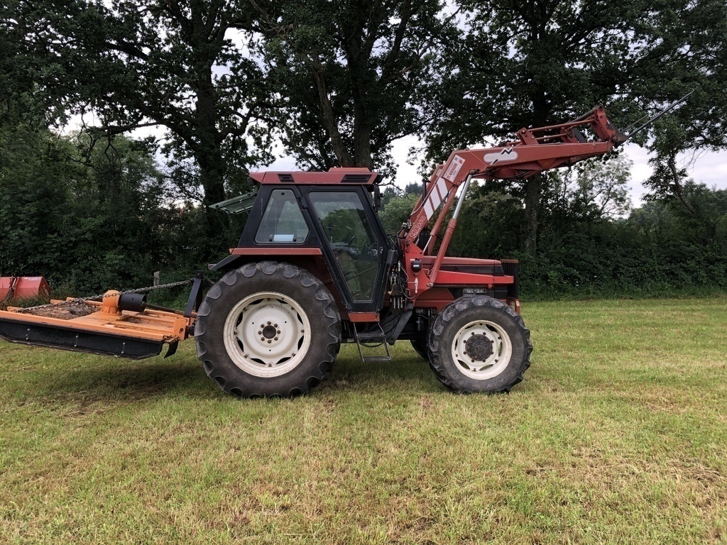

Bonsoir à tous, étant en possession des 2 outils (gyrobroyeur et broyeur) je dirais que pour broyer de gros refus genre genêt, petits arbustes ou autres il faut privilégier le gyro surtout si il y a des « corps étrangers » dans le terrain comme des rochers ou des souches car celui-ci et moins fragile mais le travail et plus grossier. Pour moi le broyeur est plus destiné au broyage de plus petit refus, (ce que les bêtes n’ont pas mangé par exemple), celui ci fait du travail plus propre et favorise le redémarrage de la végétation mais est plus fragile en cas de rocher. J’ai acheté un broyeur agrimaster d’occasion de 2m25 pour 1500 euros, il est un peu défraîchi mais en super état, donc c’est possible de trouver une bonne occasion mais il faut parfois être patient et ne pas hésiter de demander au vendeur de le faire tourner pour vérifier qu’il ne vibre pas suite à un choc au niveau du rotor.

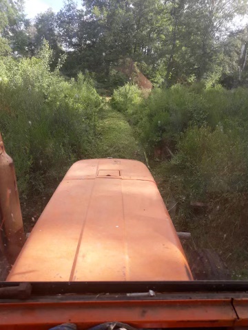

J’ai justement le 750 au gyro
