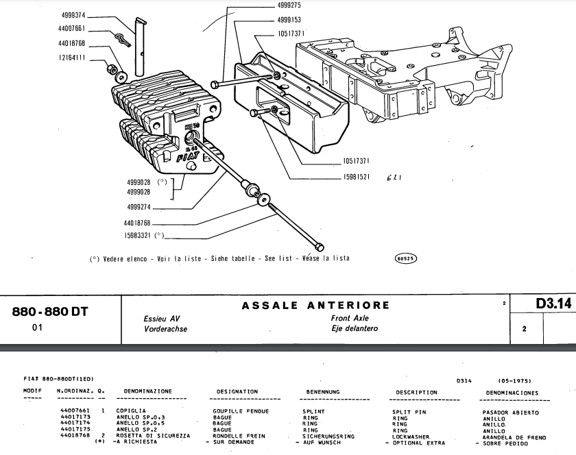

Tu peux faire comme lui aussi avec la cheville du milieu qui tiens le support. D'origine ce sont des "Lemoine ".

Ah d accord merci pour l illustration !
Je pensais que les masses Lemoine c’était pour les anciens Renault, après les masses fiat ne bougent ps sur le porte masse !

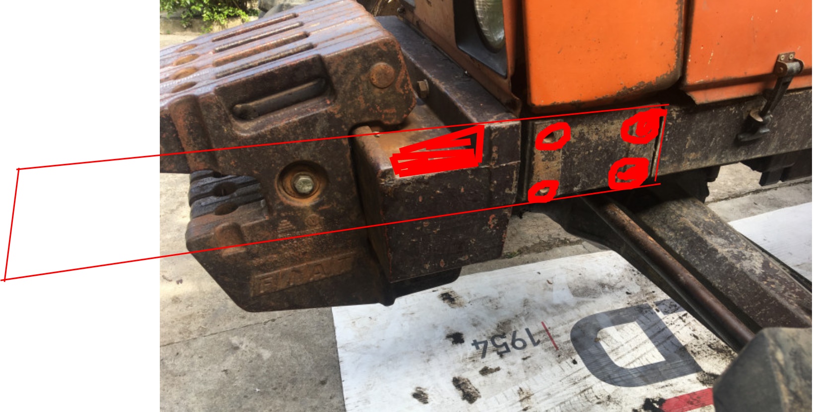

À vrai dire j’ai un peu peur de remettre les masses sur celles d origine car le porte masse n’est tenu que par deux boulons j’ai l’impression !
À voir quel système peut être le plus intéressant,
À tout hasard tu ne connaîtras pas le pas du filetage (Diametre 16) Au niveau des 4 trous derrière le porte masse
le filetage ne semble pas « normal »
Merci pour tes conseils ;)

Non, le porte masse est tenu par 4 vis de 16 long en haut, 16x60 mm ceux du bas. Pas :1,5mm.

Merci pour les infos ;)
J’ai été chercher les 8 boulons c’était bien du 1,5
Plus qu’à aller chercher du fer en u et bricoler ça
