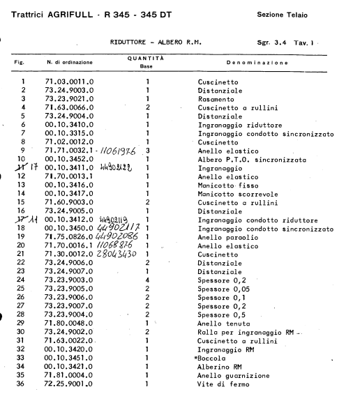

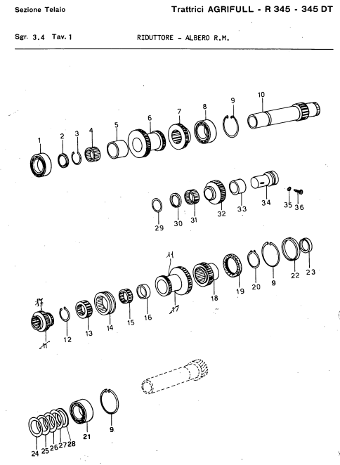

sur les photos, numérotes -moi les pièces ( par rapport aux vues éclatées).Merci.
Capture d’écran 2021-09-09 094326.png (69.06 Kio) Vu 2444 fois
Capture d’écran 2021-09-09 094500.png (94.7 Kio) Vu 2444 fois

pignons 6, 7,32:

Merci jean claude pour le montage photo schéma :super:
