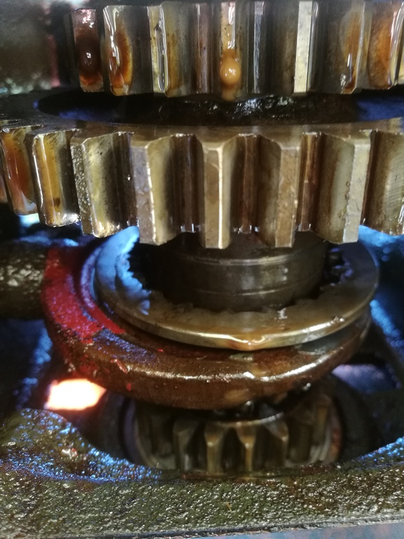

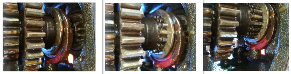

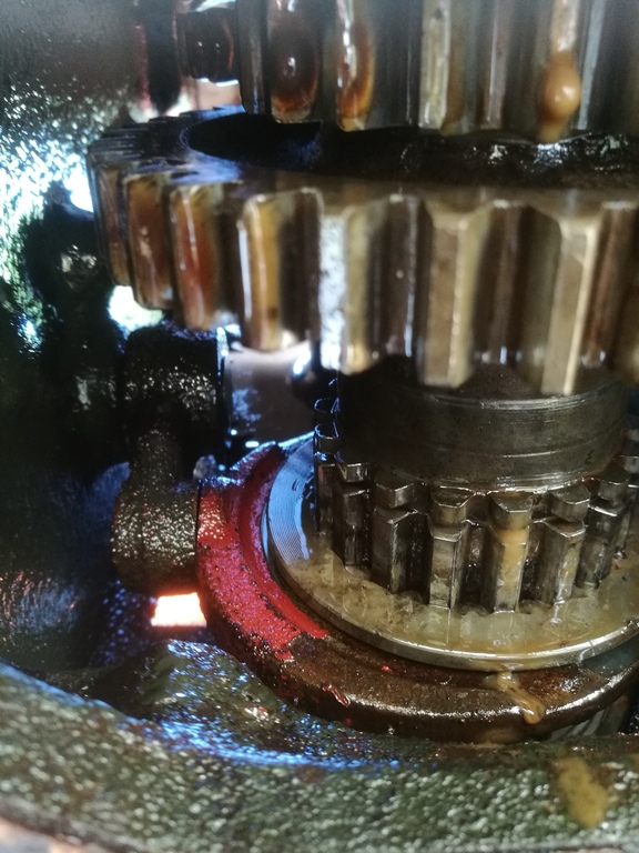

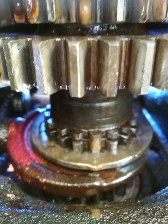

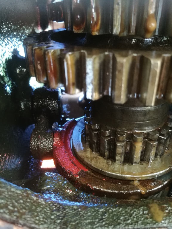

voici 3 photos (position lente, point mort, position rapide).
Apparemment rien de cassé.
L" axe qui va à la manette à un leger jeu.

Messages : 3697
Re: Problème réducteur de vitesse someca 366
POSITION LENTE_ POINT MORT _ POSITION RAPIDE

Messages : 3697
Dis-moi si les 3 photos sont bien orientées et ou à l'envers ;et si le doc Vigneto correspond ou pas.
Merci.
Suits les conseils de JJ . Combien d'heures a le tracteur? les vidanges de la boîte ok ? la qualité ,la viscosité et le niveau de l'huile ok aussi ?
Message non lu par vidoc »
Bonsoir,
Les photos que j'ai mise sont dans le bon sens, c'est à dire j'ai pris les photos par le dessous du tracteur.
La doc mis par JJ corresponds à une option celle des super lente qui n'est pas monté sur mon tracteur.
Sur le mien le levier des lentes et rapide est sur le côté (côté pédale embrayage) et non sur le dessus.
Que voulez-vous dire par verrouillage, si c'est une de crochet pour maintenir le levier en rapide, non il n'y en a pas.
Messages : 3697
donc le photo- montage que j'ai fait est bon ?
