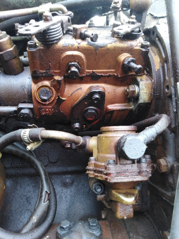

Des nouvelles de mon futur tracteur :)
Queleques photos :cote:

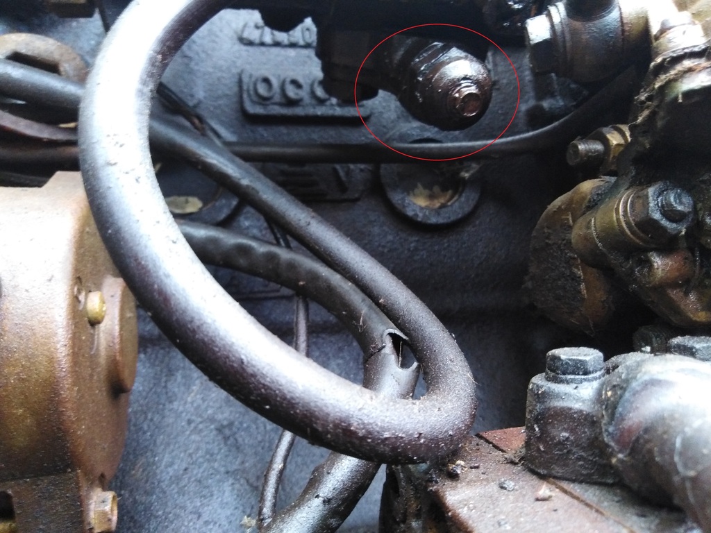

C'est une pompe CAV. J'y retourne bientôt pour cette fuite de gasoil derrière la PI.
Il manque aussi la clé si qq'un a une idée :amen:
Messages : 10320
Re: avis tracteur
pour la fuite à la pompe à injection tu devrais bien nettoyer avant et de le faire tourner
pour la pompe à main elle se change entierement et c'est une pièce tres concurrencée au niveau prix
pour l'entretien tu n'oublies pas un réglage des culbuteurs

Merci pour tes précisions.
La batterie était déchargée donc j'ai pas pu le démarrer. Ceci dit, en action la pompe à la main, j'ai vu que ça fuyait à priori par l'espèce de boursouflure qu'il y a sous la Pompe à Injection...
J'ai cherché sur le web mais j'ai pas su ce que c'était, si c'était rajouté à la PI, si il y avait un joint, ...
Je vais essayer de démonter mais j'aurais bien aimé avoir des avis avant...

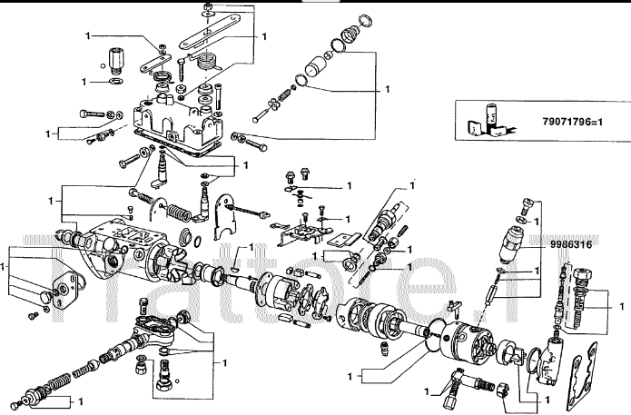

Salut Tonio, voici la vue éclatée de la pompe CAV 98459265 du 60-88:
PI CAV 98459265_Capture d’écran 2021-12-03 192553.png (127.97 Kio) Vu 3409 fois
Le détail_Capture d’écran 2021-12-03 193542.png (57.81 Kio) Vu 3409 fois

Ah oui, c'est bien ça. Il y a l'air d'avoir plusieurs joints, faut voir lequel fuit réellement. Merci. Ce machin, ça ressemble à une vis de réglage non? En tout cas, la vis de devant et la vis de derrière ont l'air démontables, pour voir l’état du joint et le changer.

Pour le truc sous la pompe à injection, j'ai cru lire sur différent blog de mécanique que c'est l’électrovanne de PI ??!!

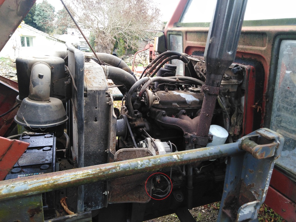

Sinon j'ai un relais débranché, savez vous ce qu'il alimente et comment le rebrancher, sur la photo j'ai 2 fils qui se baladent en dessous

si c'est l'électrovanne qui fuit tu as un joint en bout il me semble que c'est un torique
pour les fils et le "relais" il doit s'agir de l'anti-parasite

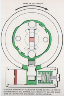

Re: avis tracteur
Où tu as la fuite, c'est le dispositif d'avance automatique:
Capture d’écran 2021-12-04 182530.png (122.41 Kio) Vu 3358 fois

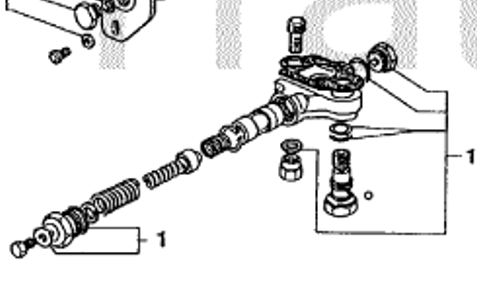

Electrovanne_Capture d’écran 2021-12-04 193242.png (36.53 Kio) Vu 3352 fois
