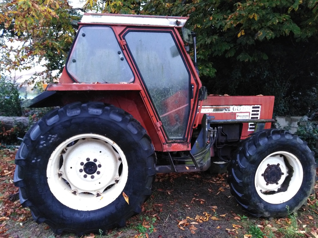

Salut salut.
Je cherche des renseignements sur un tracteur Fiatagri, car on me propose un 60-85 DT et je cherche des avis sur la bécane, moteur,...
J'ai cherché sur le net mais pas grand chose, on me parle surtout du 60-88 DT.
Si vous avez des infos sur ce modèle, une revue technique qui se balade. Je vais le voir dans la semaine, pour le nombre d'heures, et autres choses...

En fait je crois que c'est un 60-88DT :mrgreen:

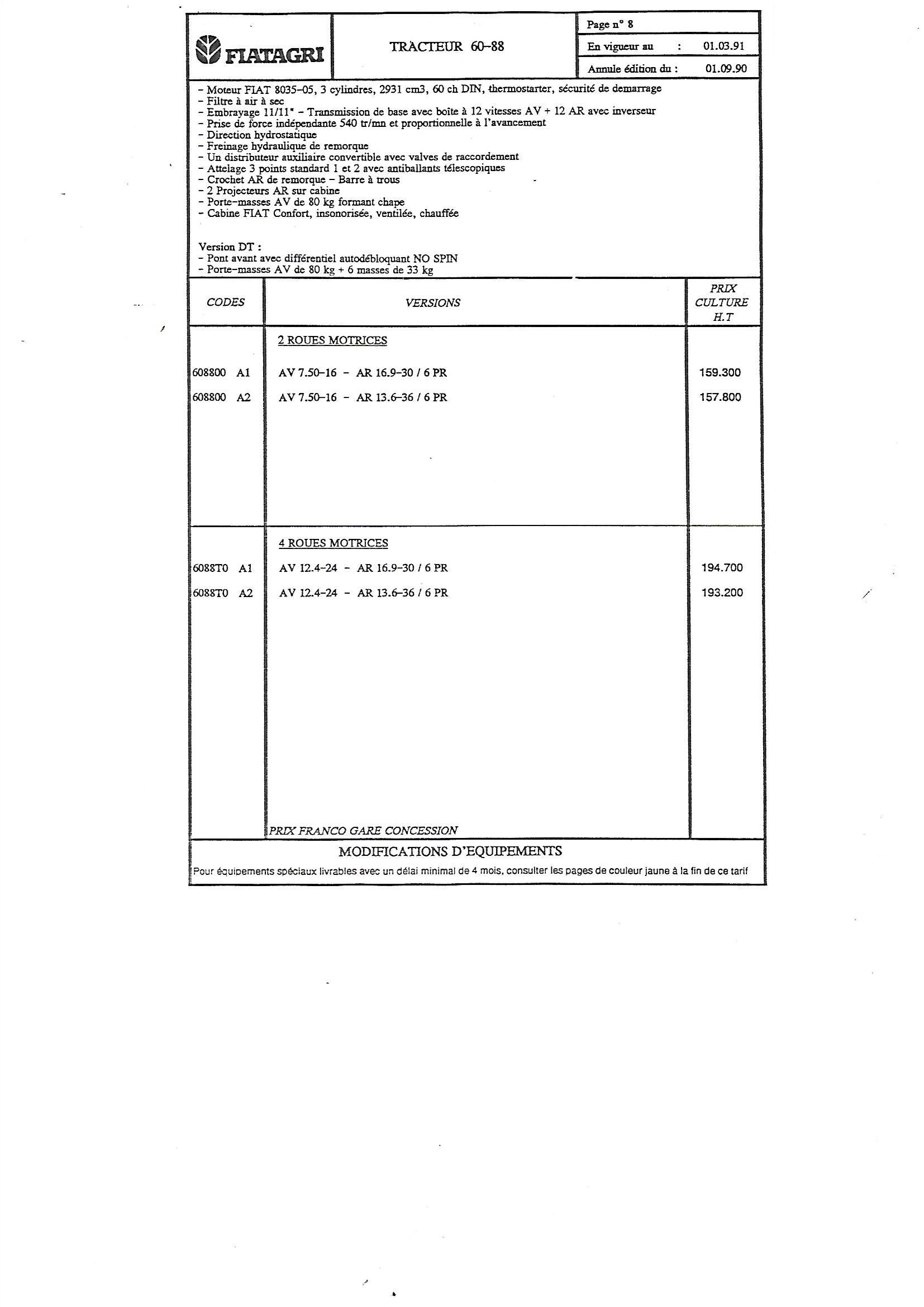

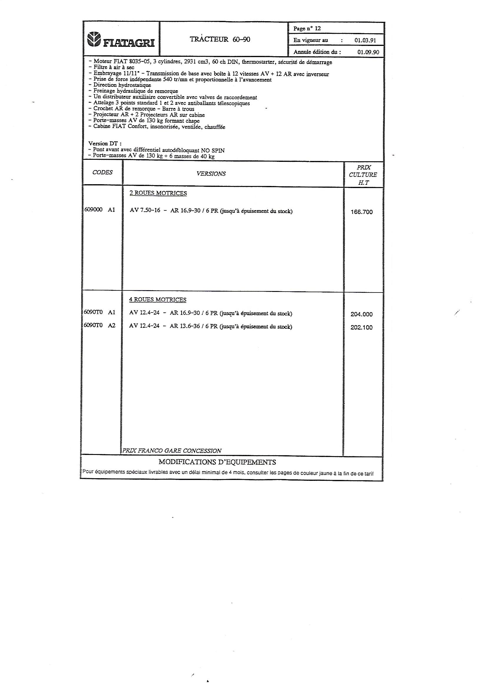

le 60-88 DT est le meme que le 60-90 DT (sauf le capot moteur)
c'est un bon tracteur
son moteur 3 cylindres est un peu poussif
au niveau boite de vitesses il s'agit normalement d'un 12 avants/12 arriere (attention aux goupilles d'inverseur qui a tendance à casser à l'intérieur de la boite et nécéssite la dépose de la plate-forme )
apparemment il a un chargeur ?
Messages : 10261
Re: avis tracteur
TRACTEUR 60-88

Salut. Pour la boîte, je sais pas mais si les vitesses passent ça devrait aller pour l'instant...
Et oui il a un chargeur.
Apparemment il a une fuite de gasoil derrière la pompe à injection, mais qui ne perturbe pas le régime moteur; je penserais à une durite percée qui se trouverait par là, genre un retour d'injecteur.

la fuite de fuel ne devrait pas etre grave : tuyau ou olive ou joint
il serait bon de savoir si les goupilles d'inverseur ont été changé ?
tu regardes aussi si il a le no-spin
si c'est le cas ATTENTION aux arbres de roue pont avant avec un chargeur

Sur le net, je n'ai que trouvé la notice du 60-90, est-ce que ça peut correspondre au 60-88 ? Et niveau RT j'ai rien trouvé; quelqu'un l'a, ou bien un lien bienvenu ;-)
Messages : 10261
Re: avis tracteur
je t'ai déja indiqué 60-88 = 60-90 (sauf le capot moteur
