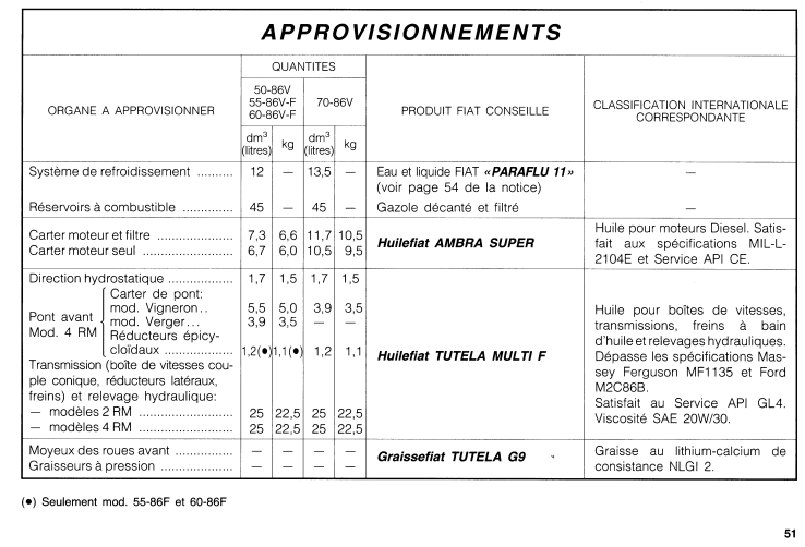

Une fois mes soufflets changés ! Je vais devoir refaire le niveau d'huile de mon pont arriere . Car j'ai perdu pas mal d'huile soufflet droit percé . Par ou dois je refaire le niveau ? Jusqu'a quel repere de niveau ? Les cotés droit et gauches sont il communiquants ? C'est bien de la SAE 20W30 ?

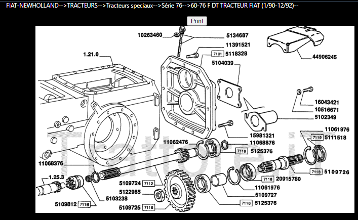

Salut Jean,
il a des similitudes avec ces modèles:
http://tracteurs.someca.free.fr/docs/fi ... _70_86.pdf
Capture d’écran 2021-10-22 140019.png (110.68 Kio) Vu 1531 fois
Huile multifonctionnelle.
Le bouchon et la jauge sont derrière, à coté de la fixation du 3è point.
Capture d’écran 2021-10-22 142848.png (151.96 Kio) Vu 1530 fois
