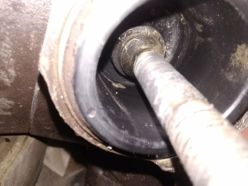

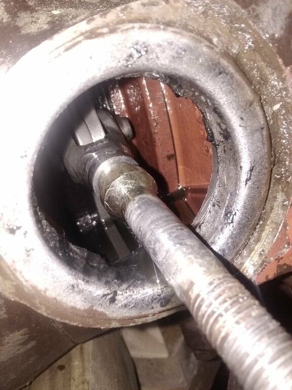

Sur mon Fiat 55 76 de 1990 j'ai une fuite d'huile du soufflet (joint) sur le pont de l'entrée de la tige du frein droit .
J'ai demonté , enlevé le soufflet et commandé deux (dans l'idee de changer aussi le gauche) .
Savez vous comment il se remonte ? Le soufflet se remonte en force pour l'etancheité ou a la colle ? Joint ? Et comment se fait l'etancheite sur la tige de frein ? A 4/5 cm a l'interieur sur la tige il y a un renflement legerement doré et dessuite apres une rainure dans laquelle le soufflet vient se loger . Cela suffit il a l'etancheite ?
De l'autre cote (le gauche) on dirait que le soufflet a deja etait changé ! car l'etancheité autour de la tige de frein est dessuite au bord serré par un rilsan ! Etrange non ?

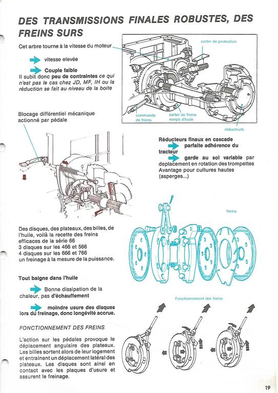

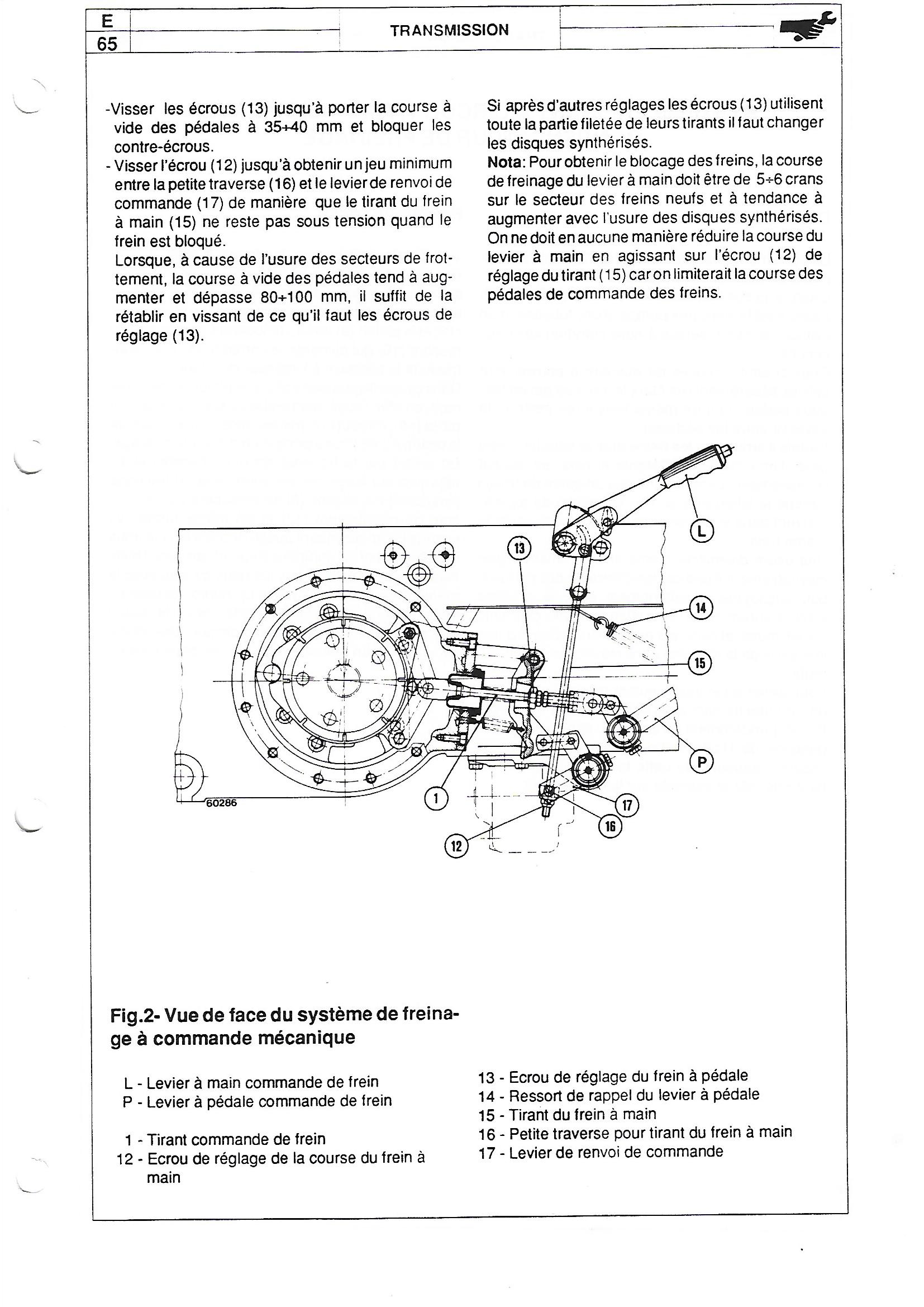

Merci Thierry ! Ok je vais le monter avec de la pate a joint (bleu) en plus sur le grand diametre et un filet en fond de gorge pour le petit diametre . Apres je vais refaire le niveau d'huile pont . Par ou ? et jusqu'a quel niveau ?
Savez vous s'il existe un eclaté technique de mon tracteur Fiat 55 79 de 1990
Re: Fuite soufflet pont AR entrée frein
Bonjour jj
GENIAL !!!! Merci pour cet eclaté ! je comprends . Vous avez une mine d'or avec ces documents ! En avez vous d'autres sur l'ensemble du tracteur ? Je serais tres tres interéssé pour l'entretien ulterieur de mon tracteur car je l'ai acheté il y a 6 ans et vu son age je vais avoir des interventions a y faire . Donc si tu as une source de documents je suis tres tres interéssé.
D'avance merci beaucoup !!!!!!!

Merci JJ pour ton clin d'oeil pour les vues éclatées je peux les mettre .
Il y en a sur le site <trattore.it> avec les références.
A bientôt.
Tu pourrais nous mettre quelques photos du tracteur car l'on apprécie ces petits tracteurs? Merci d'avance.
