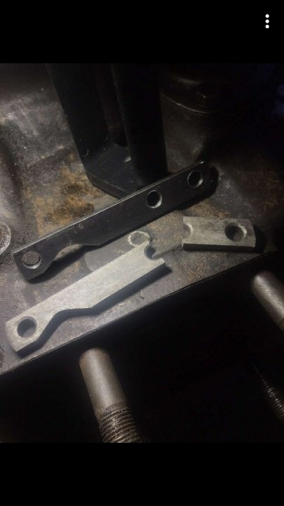

J'ai eu une réponse du vendeur concernant la tringlerie, c'était cette pièce et le relevage fonctionne de nouveau très bien en montée et en descente

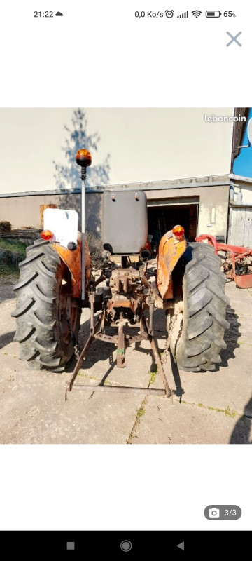

jj a écrit : 28 oct. 2021 18:54 j'ai oublié tu regardes si il a le distributeur et la réserve d'huile
J'ai une photo vue de l'arrière et je ne vois rien sur le garde-boue gauche donc je pense qu'il n'a pas ces options malheureusement. A quoi servent elles? A brancher un circuit hydraulique sur le relevage?

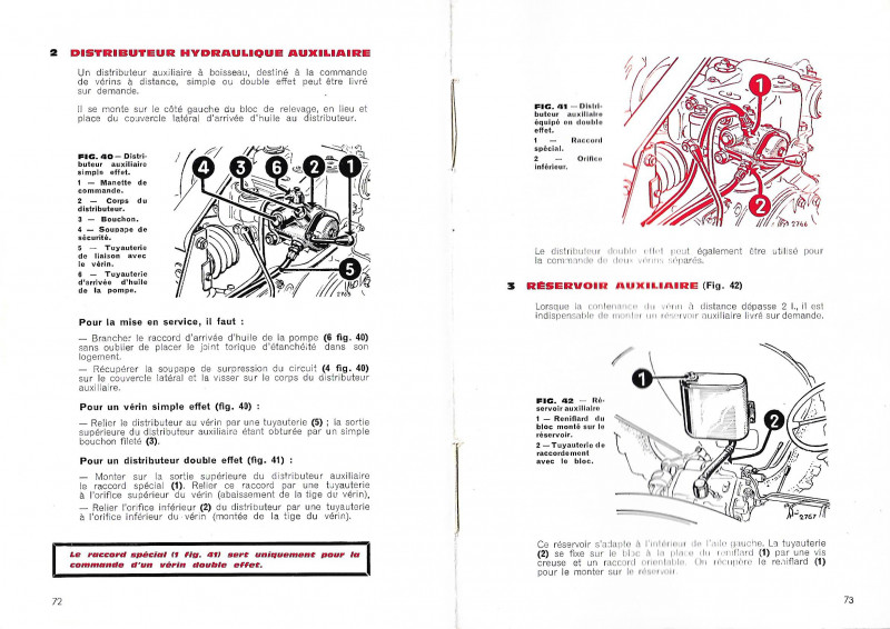

sur ce tracteur le relevage est indépendant la capacité d'huile est de 3.5 litres donc tres juste suivant ce que tu veux faire avec en réalité simplement 2 litres utilisable donc suivant ce que tu vas faire avec il faudra prévoir une réserve supplémentaire

tu auras plus de puissance que le MF 140 et au moins quant tu débrayeras à fond tu auras toujours du relevage
pour la réserve tu peux mettre un ancien réservoir à air de camion
il a un distributeur ?
