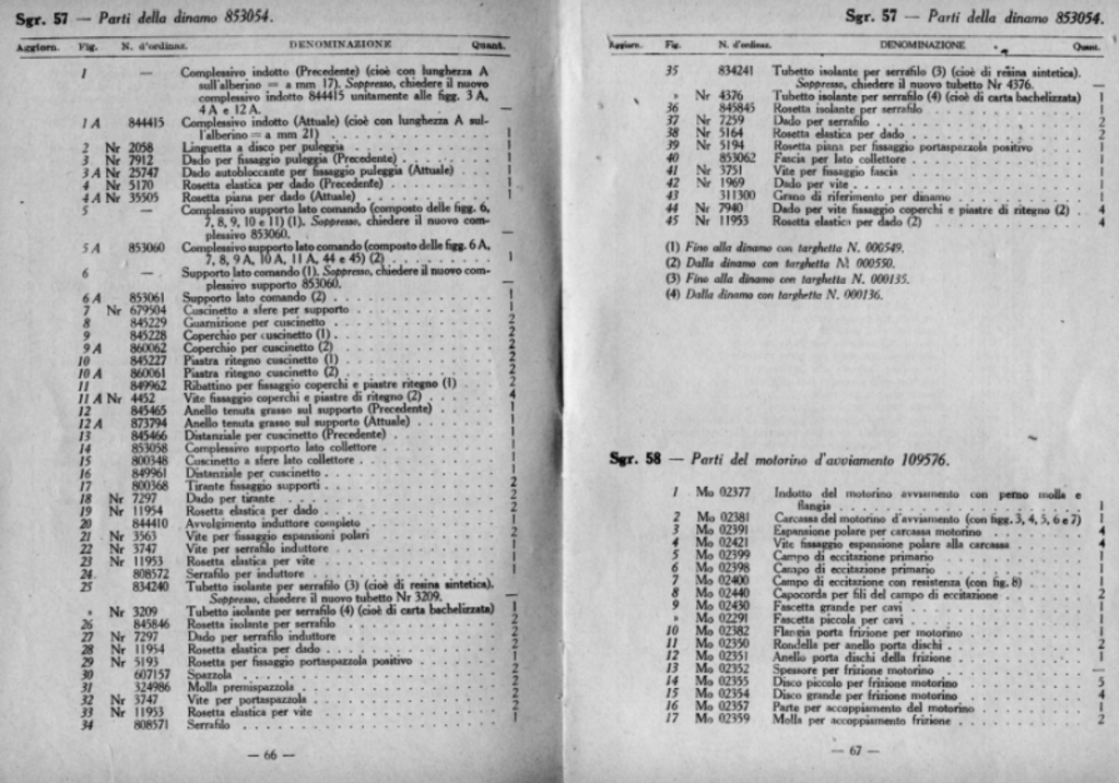

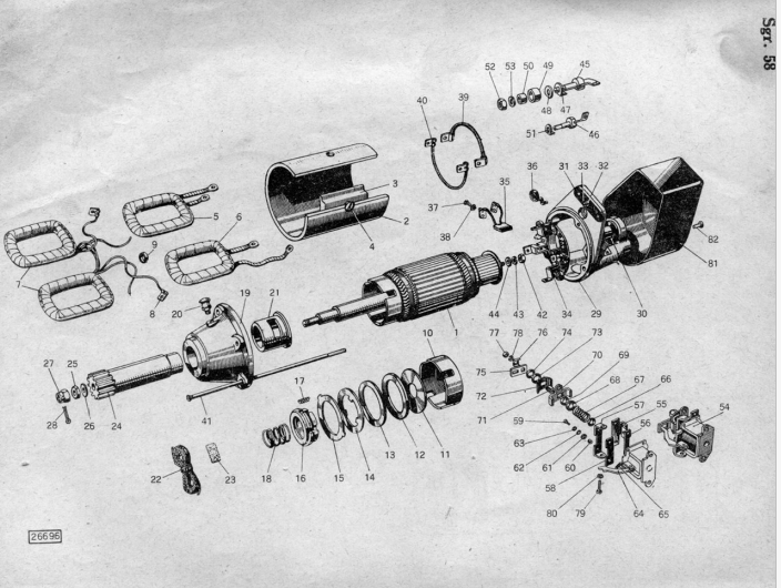

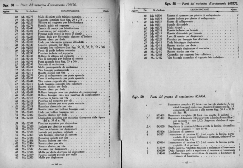

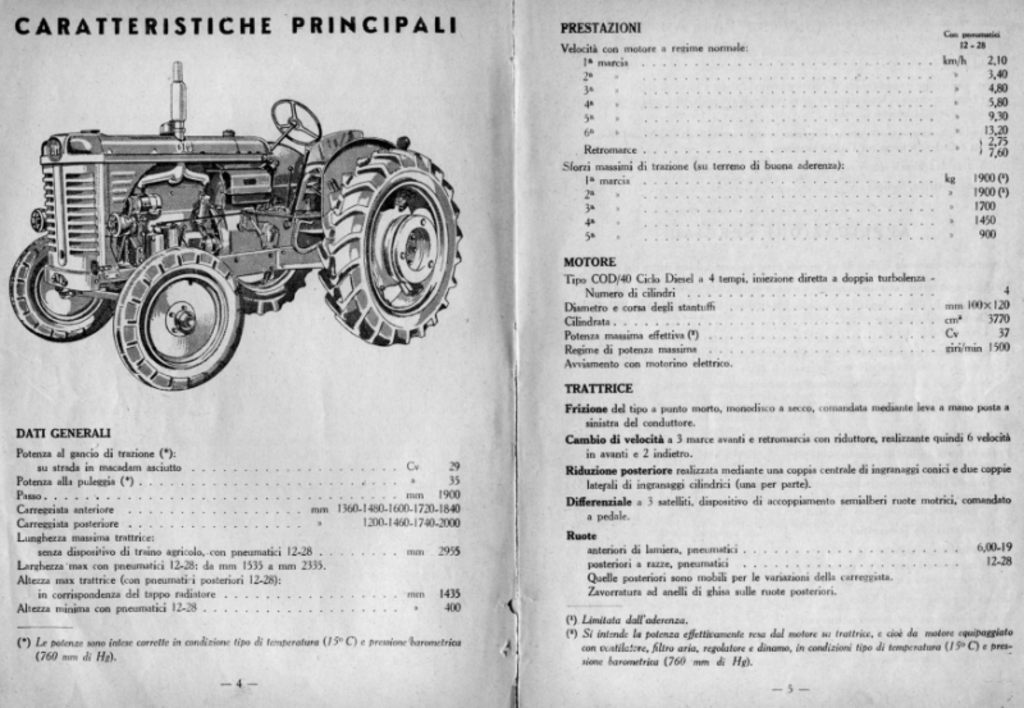

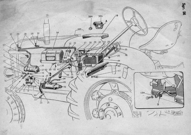

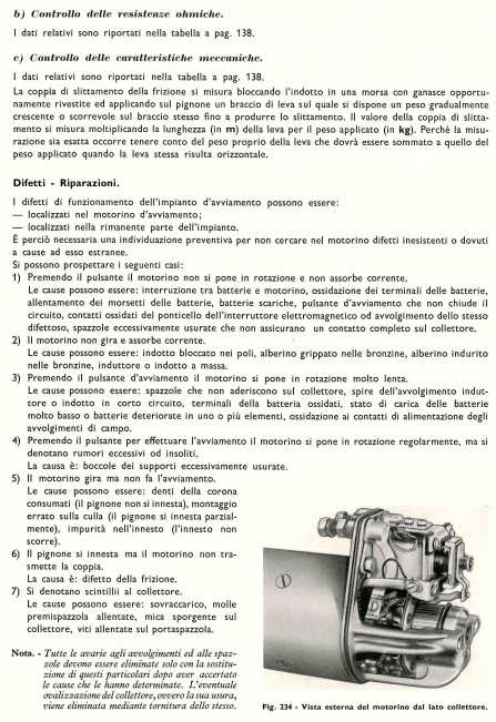

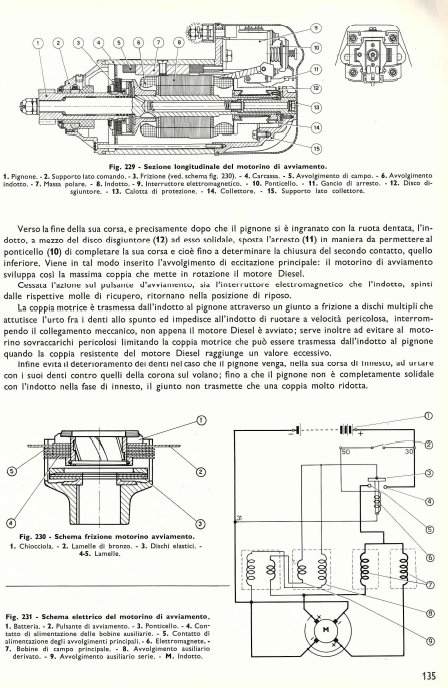

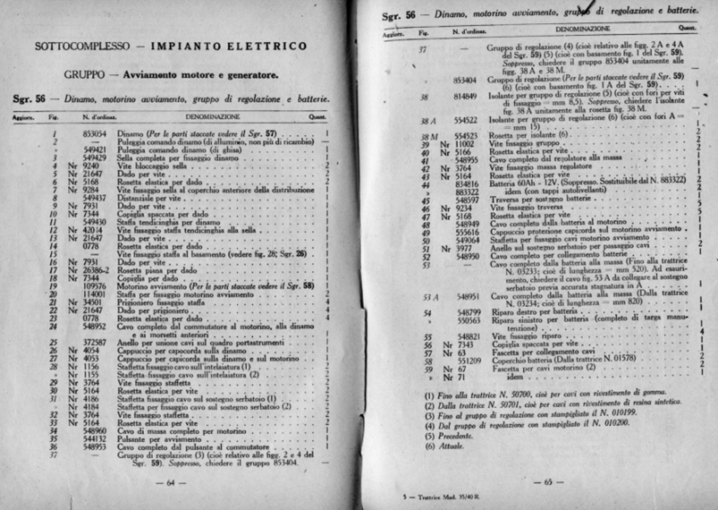

Bonsoir, quelques vues sur le OM FIAT35/40 R
Et le OM FIAT 50R, çà ressemble?
- Fichiers joints
- Capture d’écran 2022-03-04 200120.png (302.68 Kio) Vu 3277 fois

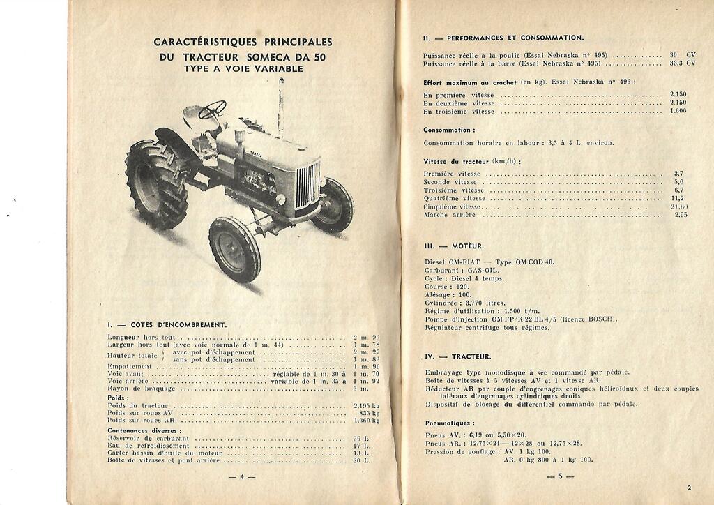

Le 40 R a un moteur similaire au tiens
- Messages : 10325
- x 233
Re: Batterie Someca DA50
normalement le DA 50 & L ont ce moteur
la différence viendrait des trompettes
