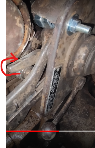

Donc déjà je sais que la manette a été bricolée, mon levier vas d'avant vers le haut alors que d'après ton schéma elle devrait plutôt partir de derrière pour remonter vers l'avant, c'est déjà un point que je vais devoir régler haha

Le montage n'est pas bon: il faut que le galet de la pièce qui va dans le relevage soit au dessus, sur le guide. Une remarque, quand tu actionnes le levier arrière, il faut que le relevage soit en haut.

J'ai rajouté la cale orange visé avec la vis de 8 pour limiter le jeu pour que galet extérieur( l'autre) soit bien en appui sur la glissière.

Merci , en rouge avec le levier de montée, descente; en bleu le levier de contrôle; en jaune la partie commune; en vert les accessoires.
Un e photo aujourd'hui pour "éclaircir" un peu plus avec la cale et la vis allen de 8:

C'est déjà ce que j'ai essayé mais le montage n'est pas bon ailleurs parce que ça ne change rien
Je vais me pencher là dessus ce weekend, je pense tout démonter pour le refaire

je te mets le système du 650/750 le principe est le meme
Re: Demande éclaté de pièces manette relevage som 30
Posté : 25 janv. 2022 16:54
Pour sortir l'ensemble tu dévisses les 3 vis de 12(douille 19) sans défaire le levier montée descente.
Pour le remettre tu joues avec le levier contrôle, voir l'état des galets.
Ensuite, il faut que la partie interne soit bien montée. Bonne chance.

Bon, j'y ai passé plus de 2h hier mais rien a faire, je pense que tout a été monté à l'envers, aussi bien a l'intérieur qu'à l'extérieur...
Je vais essayer de voir avec le revendeur Kubota a côté de chez moi s'il connait les modèles anciens ou pas, on verra bien !
