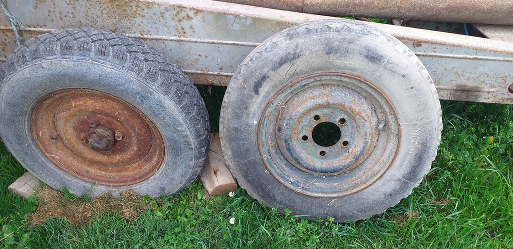

J'ai trouvé une correspondance:
"Pneu 205/75R16 C ,peut remplacer le 19x400 (la bonne correspondance est le 215/75R16"

Re: Batteuse a mais riviere casalis
cette monte de pneus Nico était mise sur les types H , saviem sg1 et sg2 , peugeot j9 et bien d'autres
tu peux les remplacer par du 16 pouces exemple: 195/75r16c ou 215/75r16c , pneus de fourgon actuel style renault trafic et autres par contre il te faut garder les chambres à air car tes jantes sont des tub-type et pas tubeless
Message non lu par romain22 »
Sur une petite remorque 3t j'avais le même type de pneu et j'ai monter a la place des pneu de fourgon en 16 pouces
J'ai été voir le vendeur de pneu du coin et en lui expliquant, il m'avais donné deux pneu usage mais qui peuvent encore faire très longtemps pour une remorque. :]
Merci pour vos retours, jen prend note, on farfouillant au fond du hangar de papy jai retrouver un pneu avec la bonne référence mais je dois changer la jante parce quelle possède 5 troux, coup de hasard jai discuter avec une personne qui a la mm machine que moi, le lierre a commencer a l'envahir mais je vais pouvoir recupere un 2 eme pneu et quelques pieces aussi!!! Jai commander 2 courroies, j'attends de les recevoir maintnant!!! Jaimerai y mettre un bon coup de nettoyage, vous utilisez quoi comme dégraissant, ou détergent ???? Merci

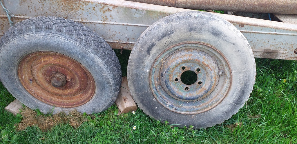

Bonjour a tous, jai enfin trouver la brochure commercial d'époque , imprimer en janvier 1966, va falloir que je prenne soin de la grand mère :gene:
Et le pneu que jai trouver au fond de lhangar a papy, les flans sont bon, jai une question con , ca veut dire quoi le type N?? Merci

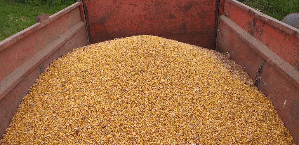

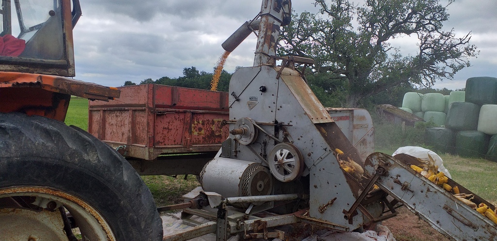

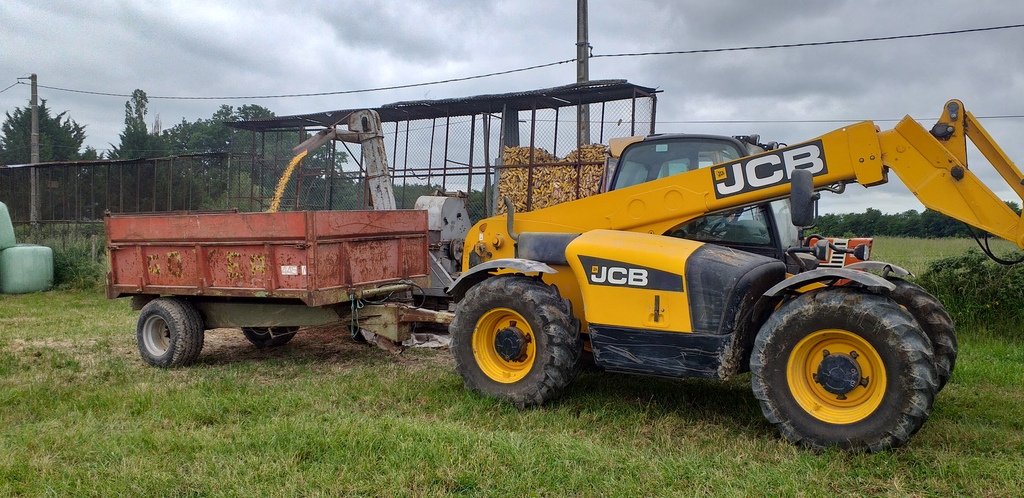

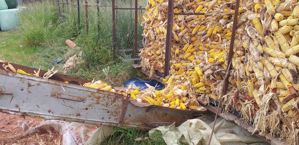

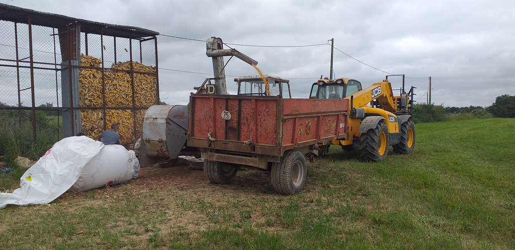

Bonjour a tous,
Quelques photos du battage du maïs en crib réalisé il ya 2 jours avec la ptite rivierre !!!
:super: :super: :super:
Messages : 1019
Salut, je connaissais pas cette machine!! 8| C'est pratique ! :)
Oui bouc , pour le prix que je les acheter elle est bein pratique cette ptite machine, et rustique aussi!!! Vu le prix de l'énergie et l'augmentation du prix du gaz et du fioul, le coût du séchage du maïs va devenir problématique pour les producteurs, on parle de 70 à 100 e la tonne et rien et encore defini , et le crib est une bonne facon de secher le maïs mm si cest du boulot pour le remplissage et la vidange de celui ci!!! Jai le collègue chez qui jai stocker mon maïs qui parle de remettre son bourgoin en route justment pour sécher sa production!!! Je mettrai des photos a l'occasion !!!
