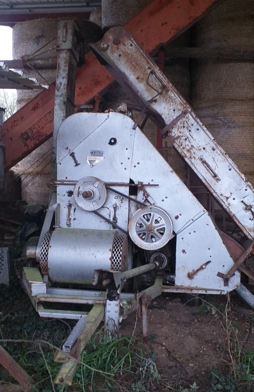

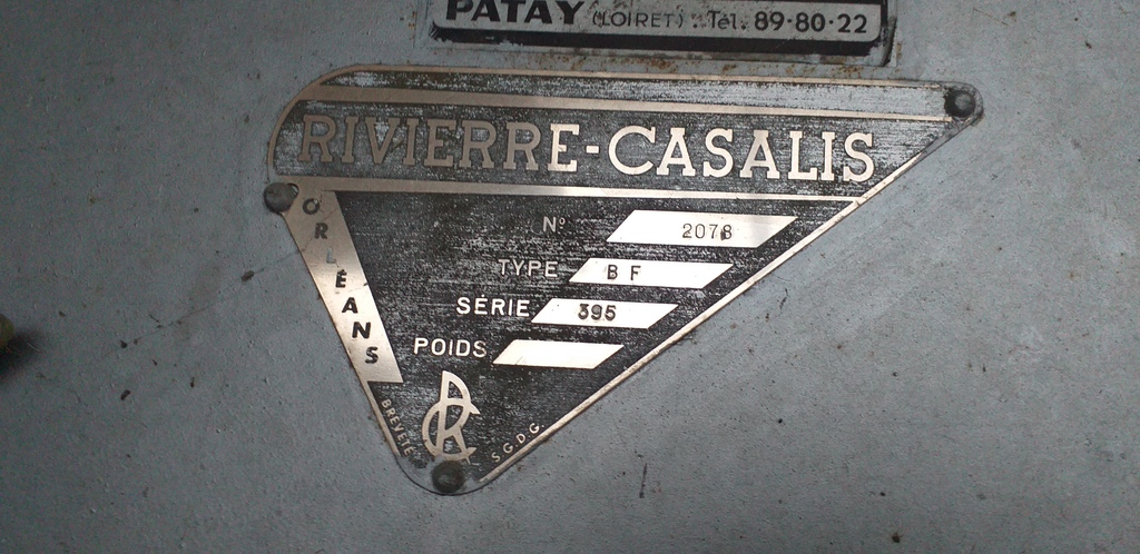

Je rouvre un nouveau sujet les amis, jai enfin trouver mon bonheur apres de long mois de recherche et pour une bouchée de pain , je suis sur le point d'acheter une batteuse a mais trainée rivière casalis qui dois dater des années 70!!!! Elle est pas trop loin de chez moi , Elle a tjs dormie sous lhangar, ca fais une 10 d'années quelle a pas servie mais je compte bien la remettre en etat pour men servir au printemps, cest le modèle BF, Je recherche des infos, des brochures dessus ou si quelques un a deja bosser avec, je suis a lecoute de vos conseils !!! quelques photos en attendant son rapatriement prochainement !!!!

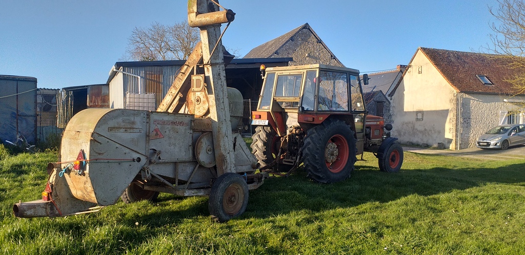

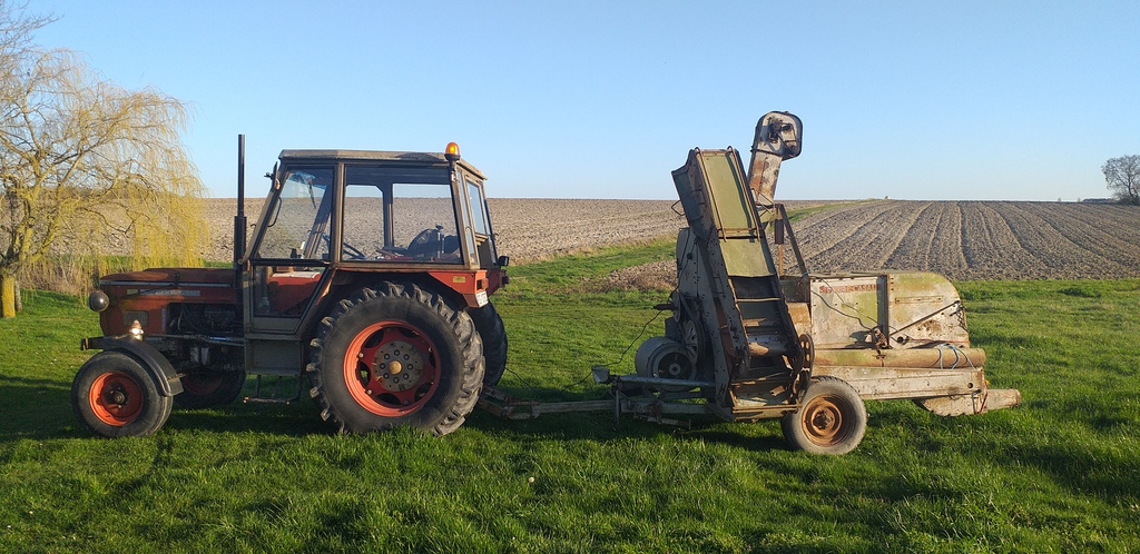

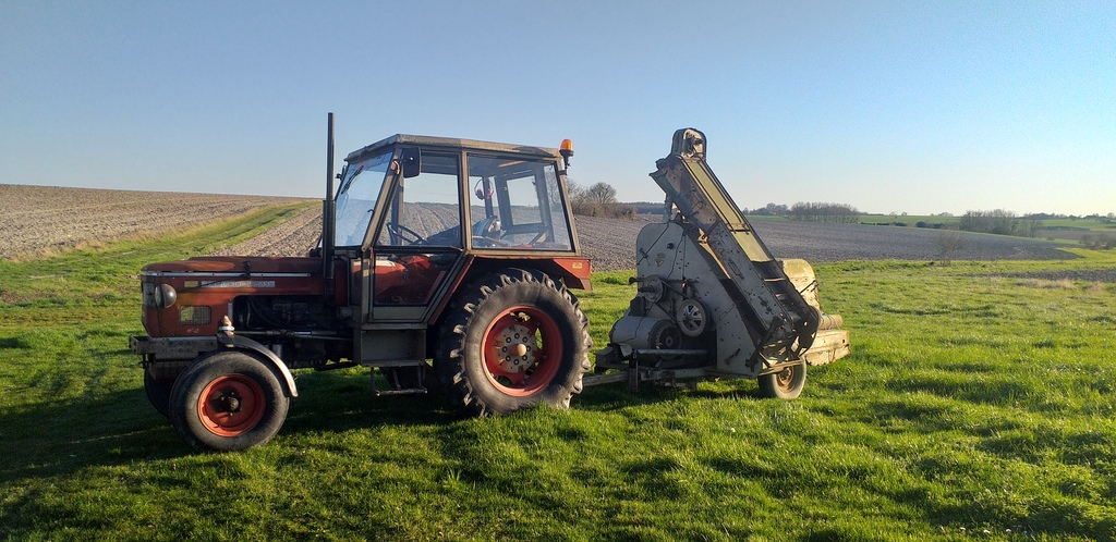

Bonsoir a tous, bon ca yes la batteuse rivierre est enfin arriver a la maison, la route a été longue mais elle est arrivée a bon port, quelques photos avec le zetor du beau père !!!
Maintnant place à la remise en état du bb !!!!! Bonne soirée a vous tous

je ne connais pas du tout ce genre de machine , tu peux expliquer un peu le fonctionnement de cette machine Nico
elle à l'air en assez bon état visiblement , un bon check-up et ça va repartir :super:

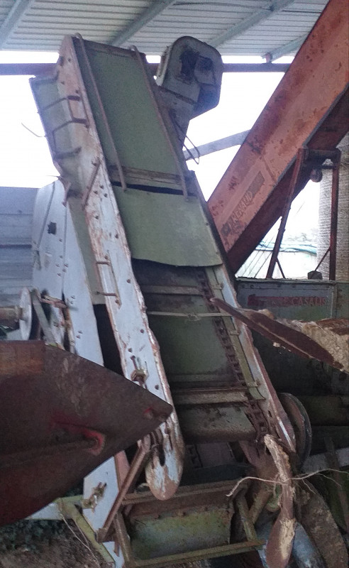

Olivier, le but de la batteuse est de reprendre les epis de maïs sec du crible, en gros courant mai juin et de les egrener !!! Tu as le tapis de reprise sur le coté que tu installes sous le crible, un batteur en plein milieu de la machine qui te permet degrener, des grilles de nettoyage un systeme de soufflerie pour les vents et a l'arrière tu as un tube a installer et qui te permet d'expulser les rafles une fois battue!!! L'elevateur de l'autre côté te permet de charger la remorque de maïs au fur et a mesure du battage !!!
Comme tu dis un bon check up de la machine, jai vu que javais des courroies hs a changer, verifier toute les chaînes et un bon graissage et ca devrait repartir !!!

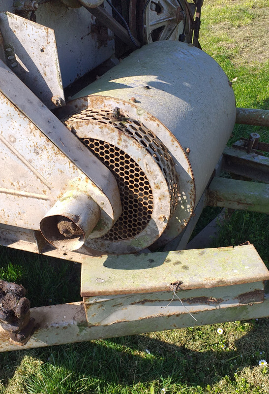

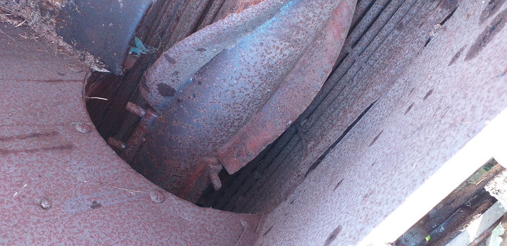

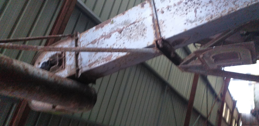

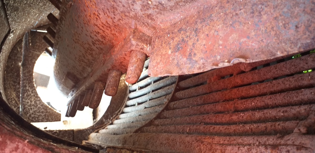

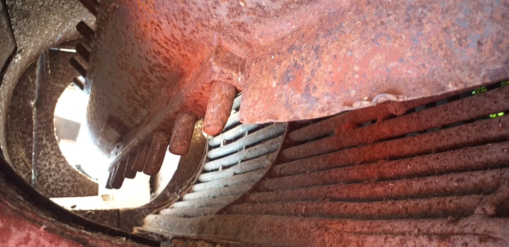

Quelques photos en suppléments de la machine...

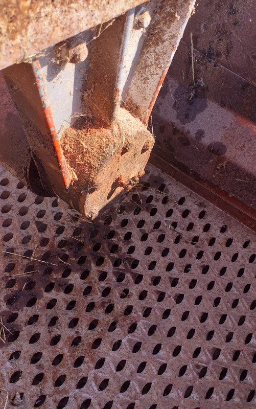

Vla le batteur,
La sortie du batteur avec les grilles de nettoyage...

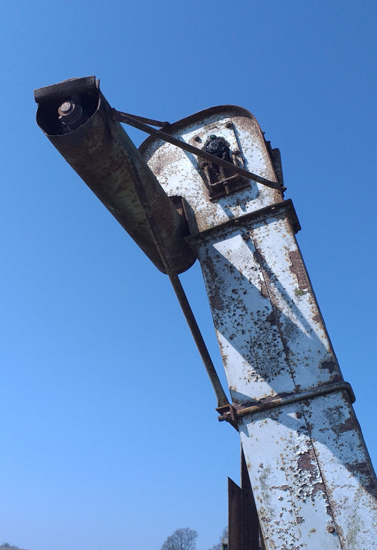

Et L'elevateur pour le chargement du grain dans la romorque

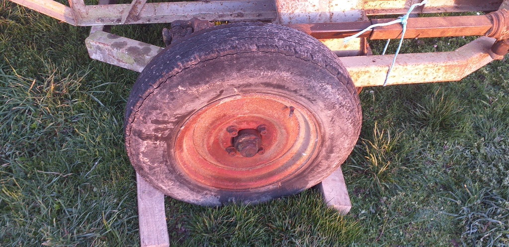

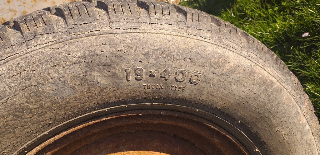

Jvais avoir les 2 pneus a changer parce que les flancs sont hs, on a dla chance de pas avoir peter sur la route du retour!!! Cest du 19×400 mais ce modèle ce fais plus, on mas parler de mettre du 16 pouces!!! Je voulais avoir vos avis svp merci
