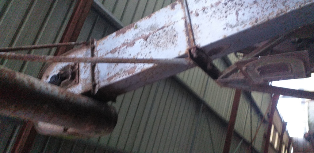

Je rouvre un nouveau sujet les amis, jai enfin trouver mon bonheur apres de long mois de recherche et pour une bouchée de pain , je suis sur le point d'acheter une batteuse a mais trainée rivière casalis qui dois dater des années 70!!!! Elle est pas trop loin de chez moi , Elle a tjs dormie sous lhangar, ca fais une 10 d'années quelle a pas servie mais je compte bien la remettre en etat pour men servir au printemps, cest le modèle BF, Je recherche des infos, des brochures dessus ou si quelques un a deja bosser avec, je suis a lecoute de vos conseils !!! quelques photos en attendant son rapatriement prochainement !!!!

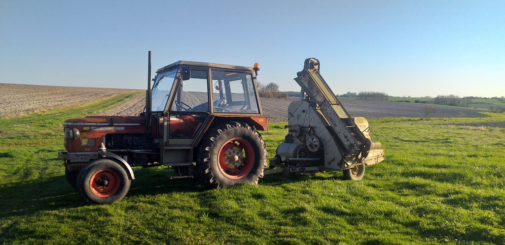

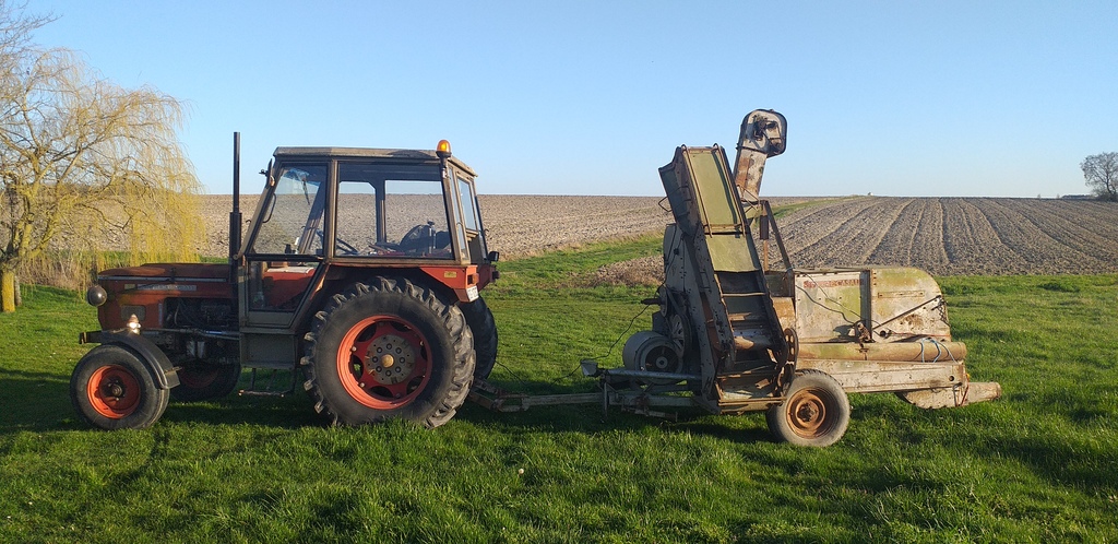

Bonsoir a tous, bon ca yes la batteuse rivierre est enfin arriver a la maison, la route a été longue mais elle est arrivée a bon port, quelques photos avec le zetor du beau père !!!
Maintnant place à la remise en état du bb !!!!! Bonne soirée a vous tous

Re: Batteuse a mais riviere casalis
:super: :super: :super: :super:
il est tres beau ce ZETOR
je ne connais pas du tout ce genre de machine , tu peux expliquer un peu le fonctionnement de cette machine Nico
elle à l'air en assez bon état visiblement , un bon check-up et ça va repartir :super:

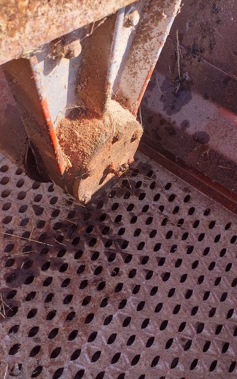

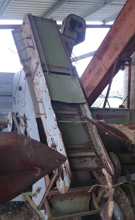

Quelques photos en suppléments de la machine...
Vla le batteur,
La sortie du batteur avec les grilles de nettoyage...
La ventilation
Et L'elevateur pour le chargement du grain dans la romorque
