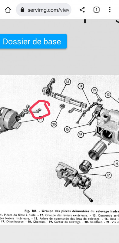

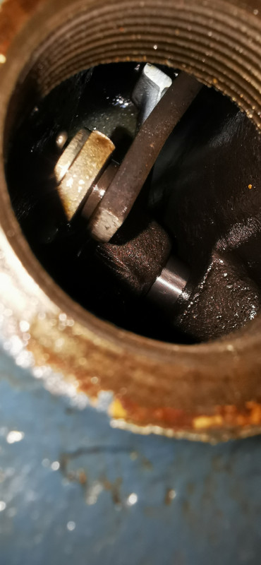

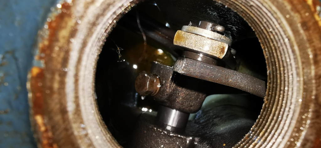

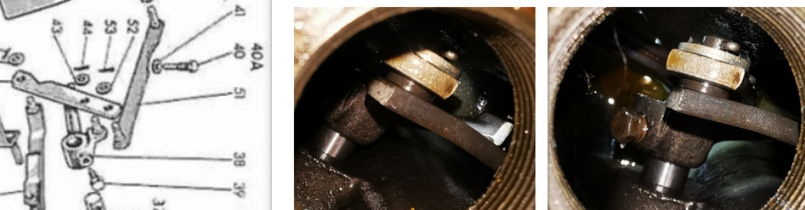

Alors voilà je vous montre en photo la visse 40 c'est une buté si je me trompe pas elle les vissé à fond et quand le levier et en haut sa l'arrête à la buté la tringlerie vous la verrez pas très bien mais j'ai essayé mettre de la lumière pour la voir et elle les en bas quand le levier et en bas le truc qui va à la buté j'ai entouré pour mieux comprendre

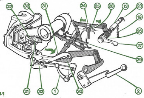

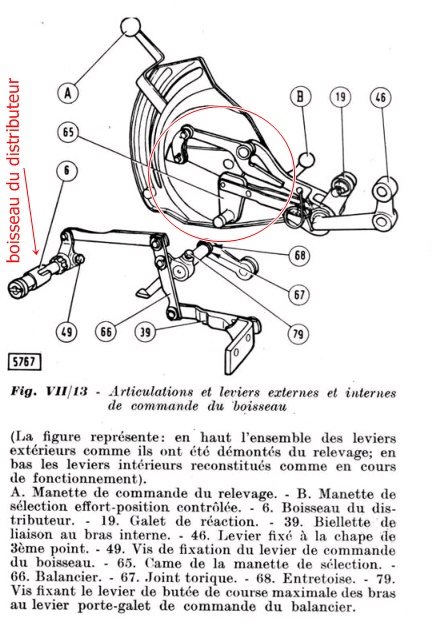

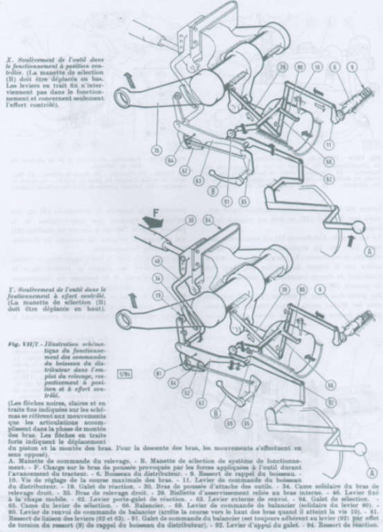

Vu ta photo, il semblerait que ce balancier ( la trace blanche) aille jusqu'en haut et que sa forme soit différente, donc inefficace.
Capture d’écran 2022-04-23 130752.png (608.81 Kio) Vu 1749 fois
FIAT 446 Commandes relevage 48010.jpg (117.29 Kio) Vu 1742 fois

Alors voilà mon explication enfaîte c'etait pas un l'intérieur du relevage rien avez bouger la juste en démontant ce que je vous montre en photo
En le démontant sa ma retourner le levier pour descendre ou monter le bras de relevage dans l'autre sance ce qui fait que sa bloquer aussi le contrôle d'effort du coup j'ai démonter le levier et le contrôle d'effort en même temps pour le remettre en place dans le sance d'origine et depuis sa re marche niquel
