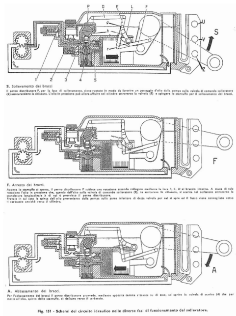

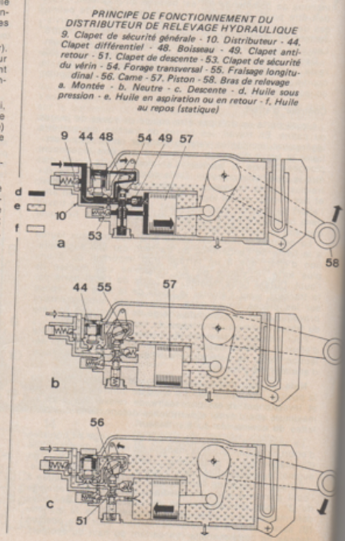

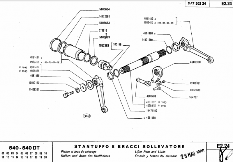

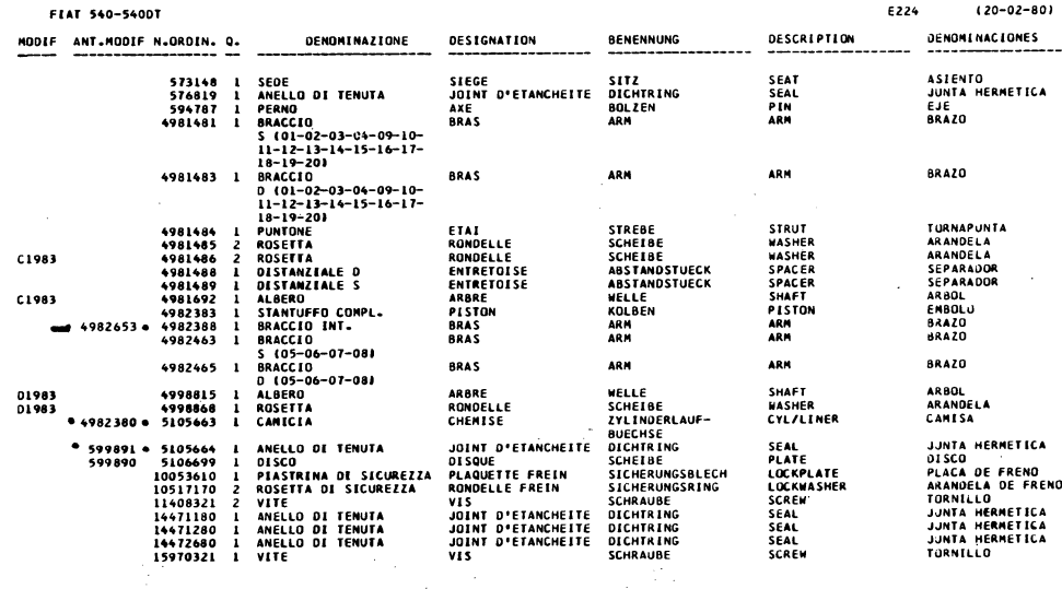

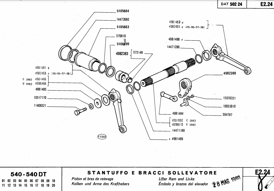

Bonsoir et bienvenu , au remontage tu as mis l'arbre sur les mêmes cannelures et la commande à coté est bien en place comme sur cette vue?
Ce que tu as entendu tomber c'est la biellette 4981484 peut-être

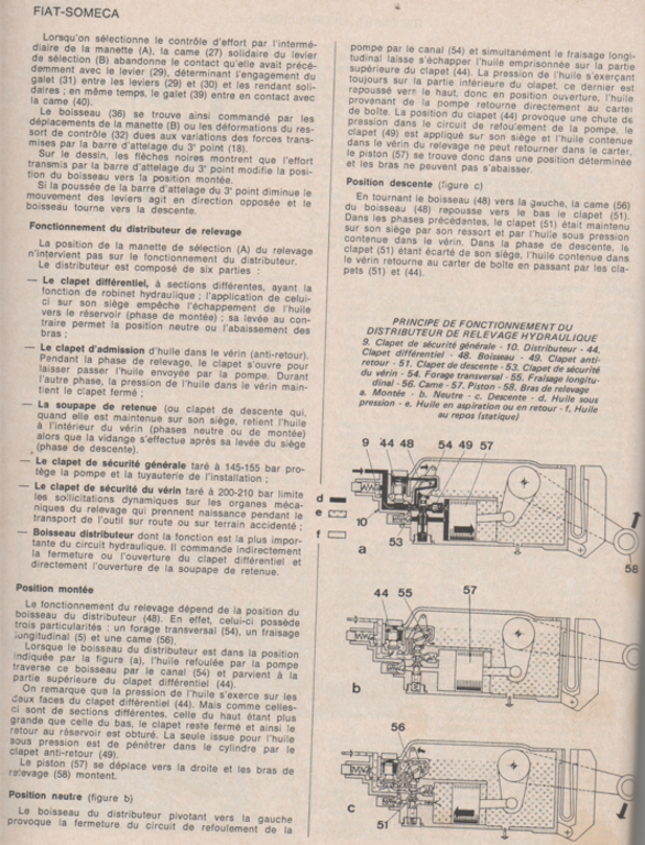

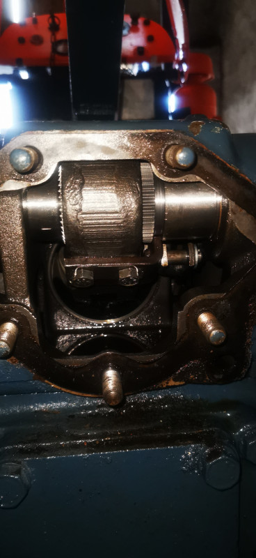

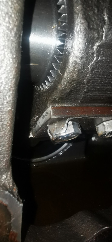

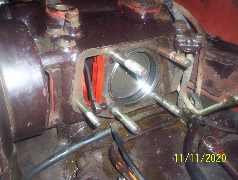

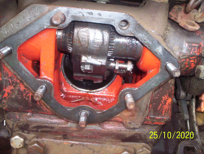

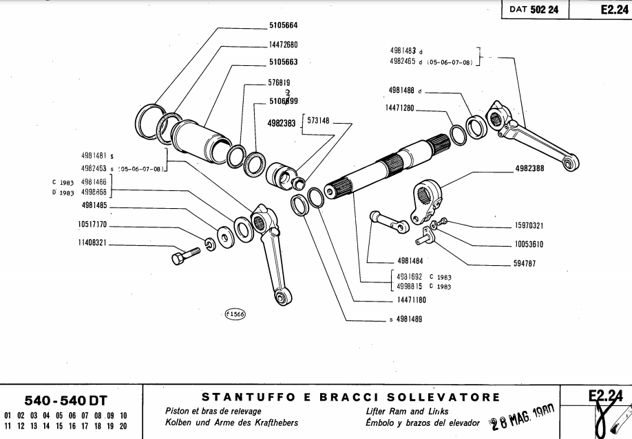

Je vous montre en photo j'ai aligner les très de l'arbre avec la biellette et en démontant je m'en souviens plus si c'est aligner ou pas :pleur4:

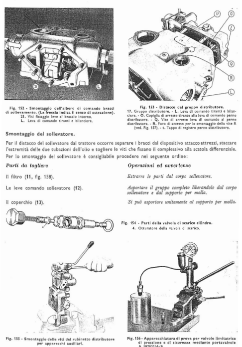

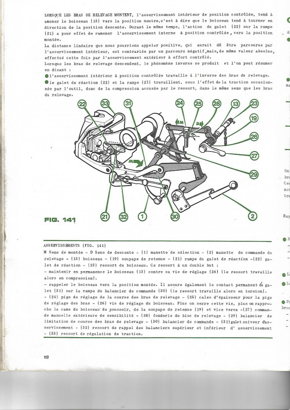

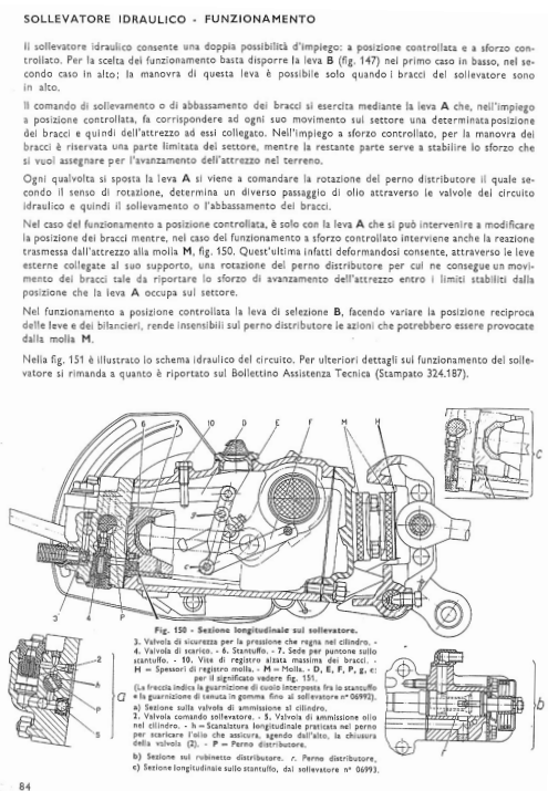

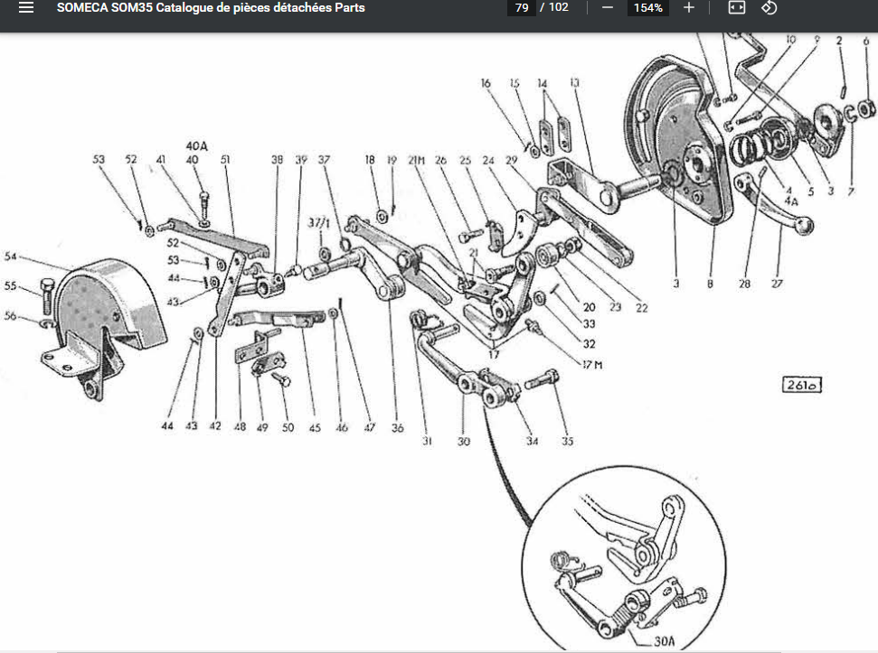

quand tu as démonté , la partie interne de la tringlerie a bougé, donc tu joues sur la vis 40 pour rattraper cela.
C'est le lien entre 38 et 42 qui est important et n'est plus correct, ce n'est qu'un avis; 45 est fixé derrière, là où tu as démonté et 51 sur le distributeur.
Messages : 10314
Re: Problème someca 312r relevage qui bloque vers le haut
repères 24 & 25

En dévissant le bouchon à coté de la vis 40 tu verras l'intérieur ( à droite la tringlerie 51 fixée sur le distributeur)
