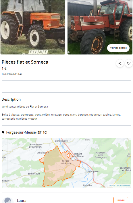

Re: Problème pont avant someca 900td
Posté : 01 mai 2022 09:55
Bonjour,regardes là , peut-être!
Capture d’écran 2022-05-01 085909.png (288.28 Kio) Vu 2326 fois
