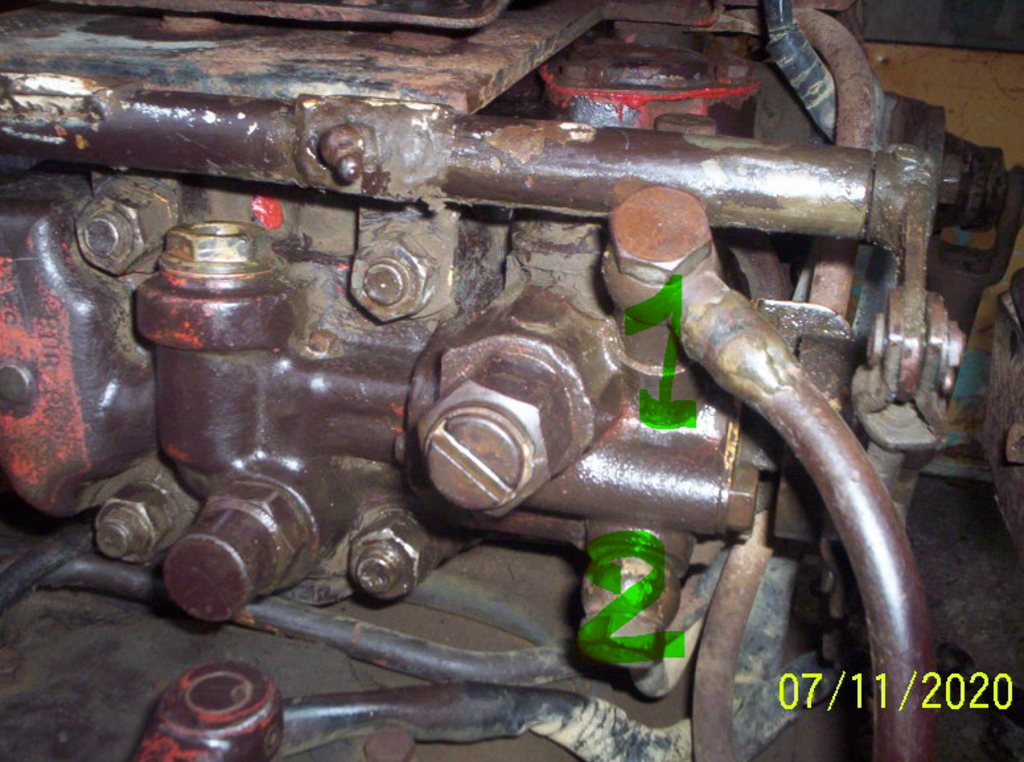

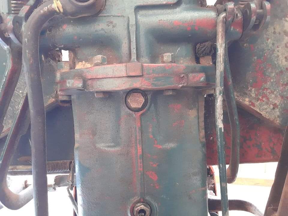

je monte un distributeur d origine qui ete en option
le relevage est séparer de la boite je pense que je peut mettre le retour d huile sur le bouchon en haut entre les bras de relevage sous le siege a confirmer
Messages : 3697
Re: Rajout d un distributeur auxiliaire sur un someca 415
Tu n'est pas obligé de faire un retour sur le bloc puisqu'il y a 2 branchements sur le distributeur qui vont à 2 prises: l'un de sortie , l'autre de retour.
Branchements distributeur_ 2022-09-16 083536.png (1.24 Mio) Vu 4505 fois

d'apres les photos que tu as mis ce n'est pas un relevage indépendant
le filtre de relevage est sur le coté du moteur sous le démarreur ?

Pour le retour, je t'ai expliqué juste avant avec 1 et 2 sur le distributeur, l'un te fais l'aller, l'autre le retour.

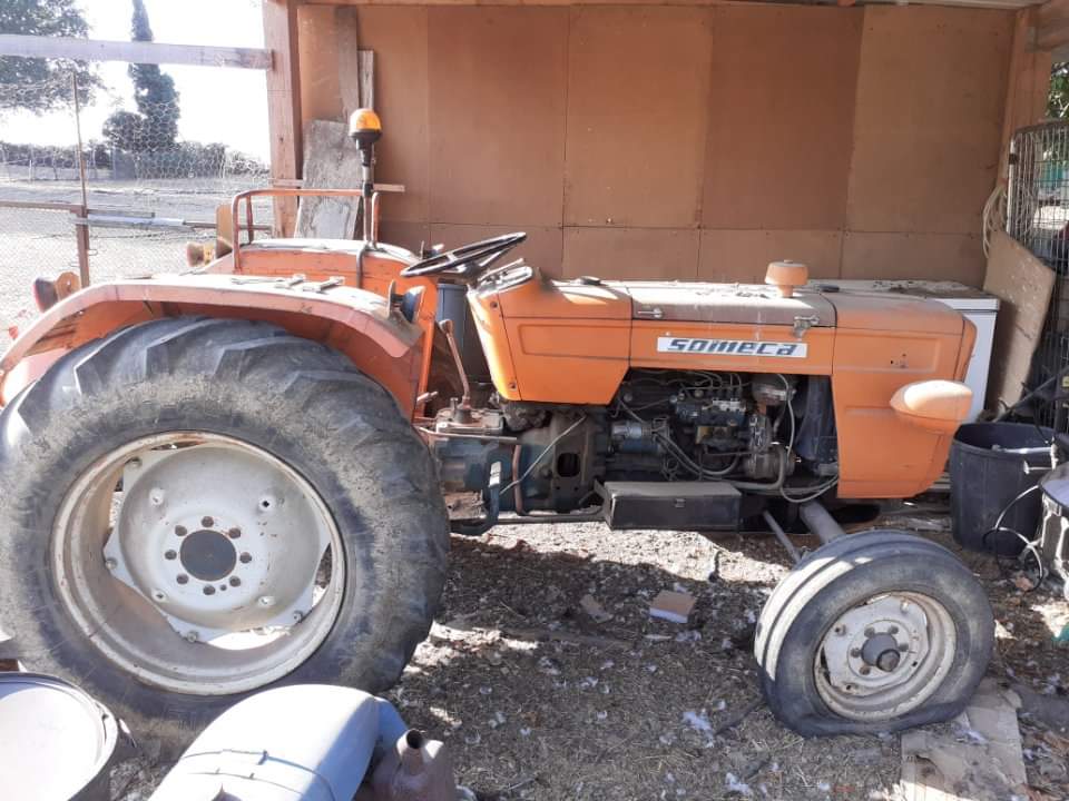

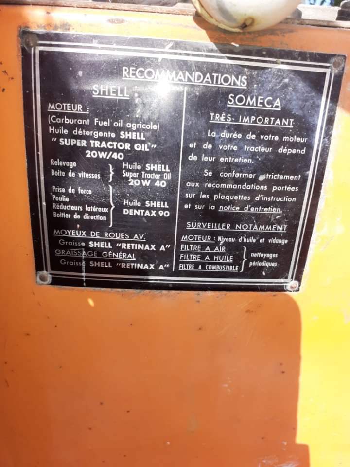

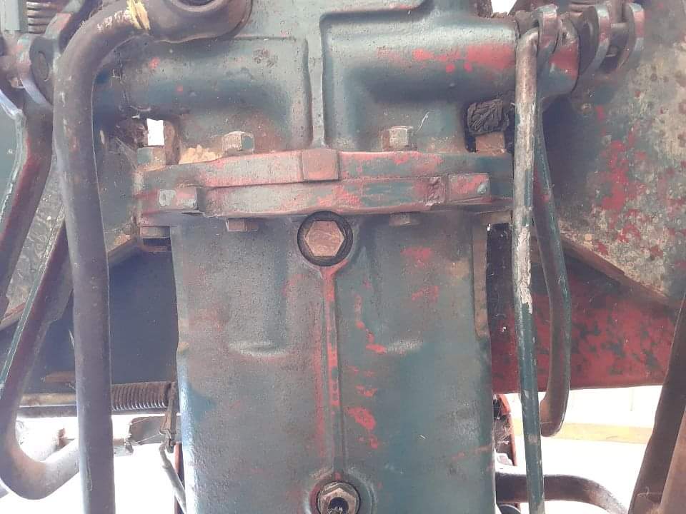

C est que je pensais au départ de brancher le retour sur le distributeur mais comme plusieurs pers mon déconseillé je ne l ai pas fait après vaut mieux que je le garde libre au cas où j aurait besoin d une deuxième prise
Après j ai refait d autre photo est je pense que je me suis trompé le relevage est avec la boîte à vitesse en regardant la plaque noire qui a sur le tracteur si je me trompes pas
Donc si c sa je peut le brancher sur le couvercle de la boite
Messages : 10324
un mystère de plus !
ton tracteur a un relevage "non indépendant" tuyau de retour sous la boite pont an dessous
normalement avec ce montage tu devrais avoir le filtre sous le démarreur
la pompe de relevage est sous le radiateur ?
si c'est le cas ton tracteur est un 315 sur lequel un moteur de 415 a été monté ?
