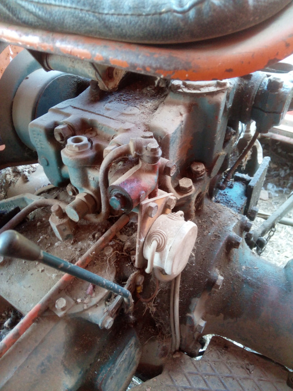

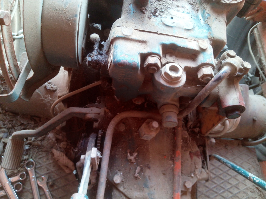

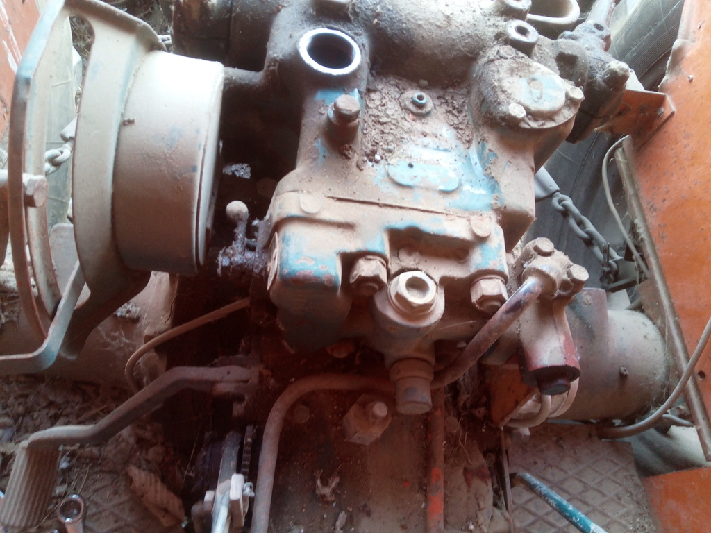

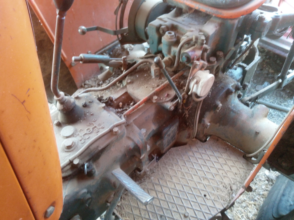

Le distributeur va être monté sur le tracteur y en a pas sur la machine
Voici les photos
Voici les photos

Je pensais mettre le retour a la place du reniflard et percé la plaque pour viser le reniflard dessus
Il me semble que la pompe hydraulique du tracteur prend l huile en dessous de cette endroit mais pas en dessous des bras de relevage
