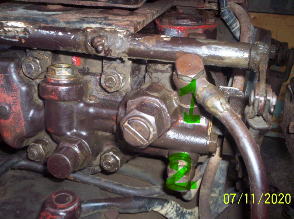

Tu n'est pas obligé de faire un retour sur le bloc puisqu'il y a 2 branchements sur le distributeur qui vont à 2 prises: l'un de sortie , l'autre de retour.
Branchements distributeur_ 2022-09-16 083536.png (1.24 Mio) Vu 4527 fois

Pour le retour, je t'ai expliqué juste avant avec 1 et 2 sur le distributeur, l'un te fais l'aller, l'autre le retour.
