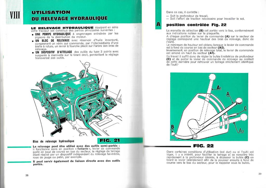

Ok, donc la pompe hydraulique, étant actionnée par les pignons de la distribution du moteur, ca veut dire que le relevage ne peut pas fonctionner moteur éteint ! Ce qui explique que ça fasse rien pour le moment !

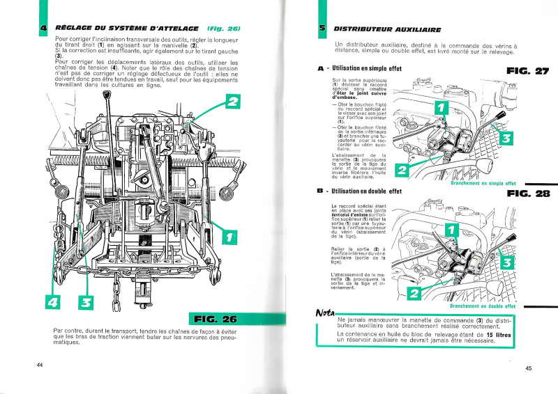

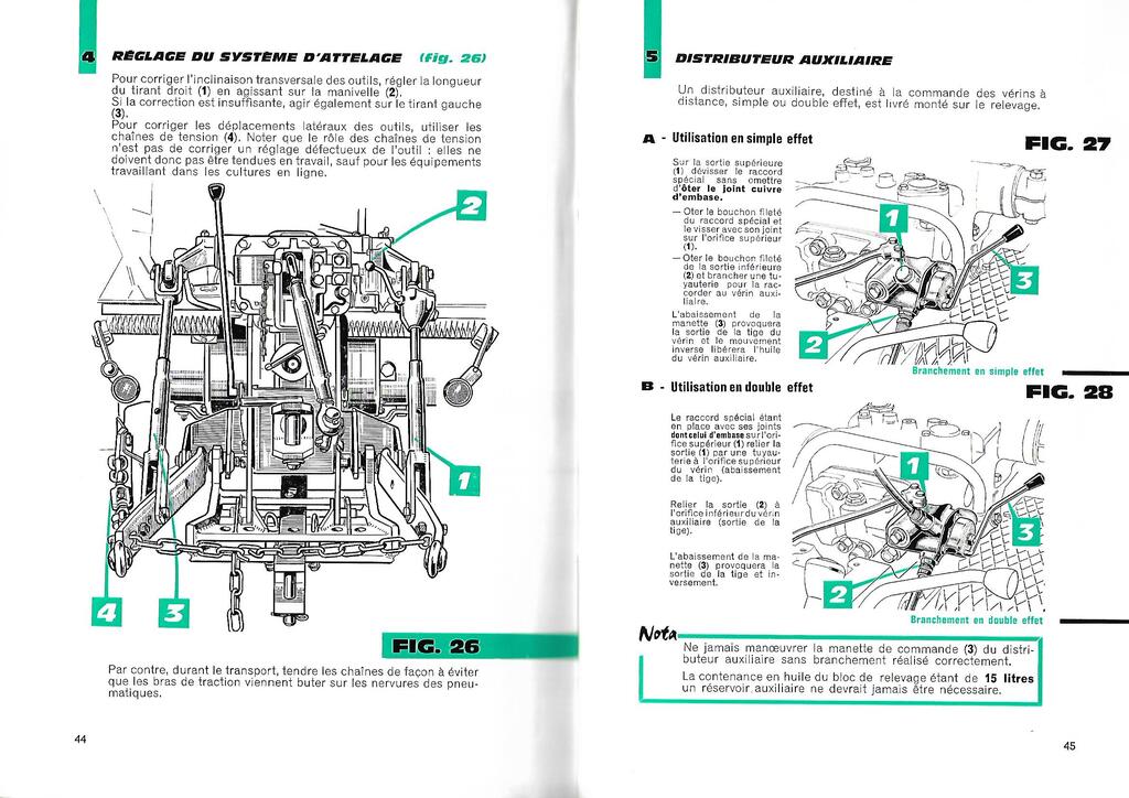

je te mets la position du distributeur auxiliaire

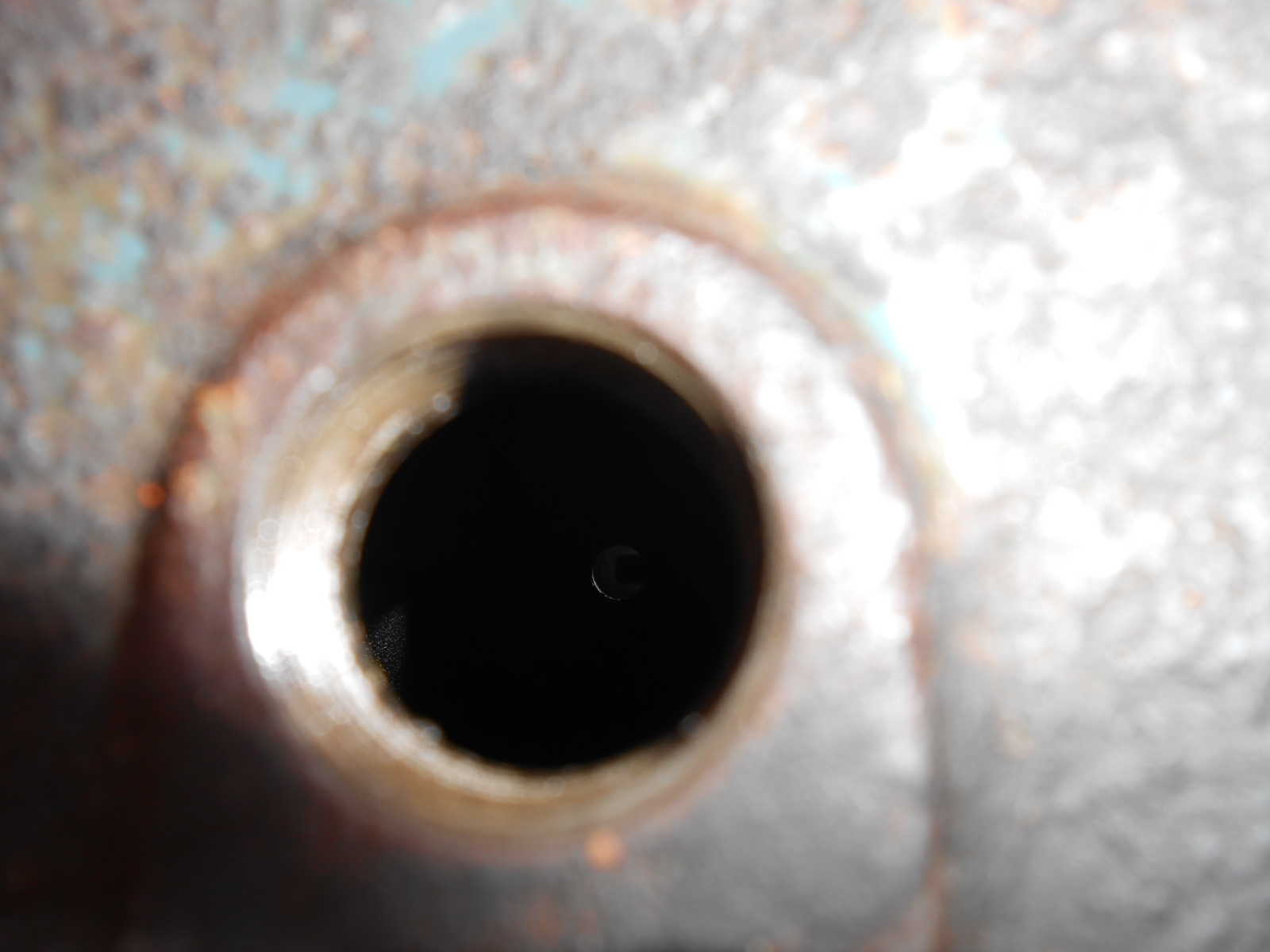

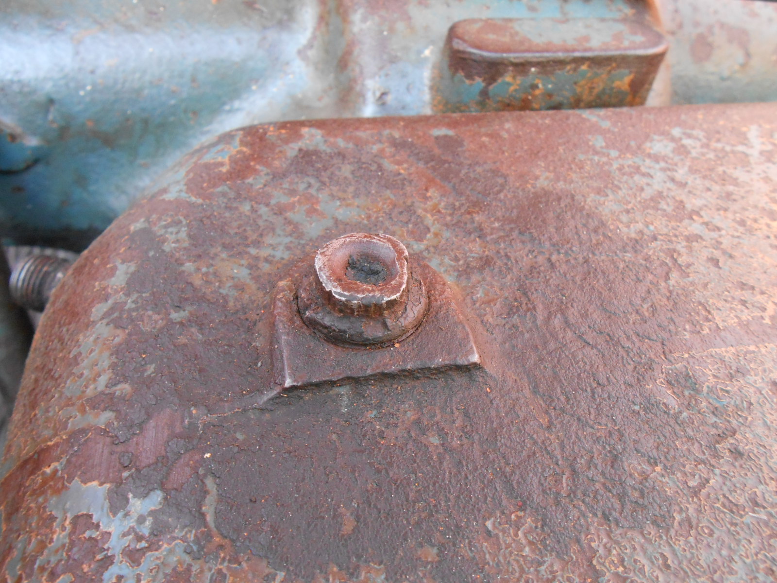

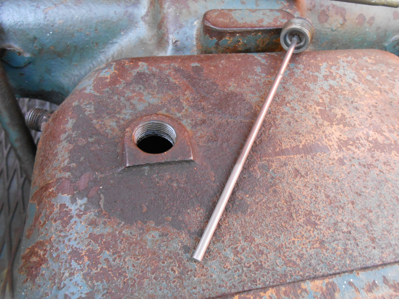

1°) Bloc relevage hydraulique vide...
La jauge... Normal la vis soit ronde ? Ou écrou foiré ? La jauge séche, de chez séche L'intérieur du reserervoir de relevage, on en voit une petite couche brillante dans le fond Le document d'entretien préconise de la Shell X 100, ou de la 10w30. Ailleurs, il est préconisé, si reservoir indépendant de la HV46.
Des avis pour l'huile ? Les Spécialistes ?

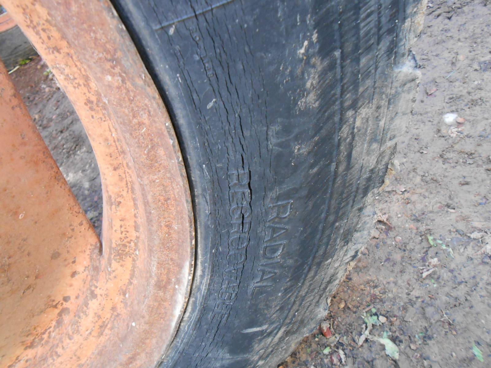

2°) Les pneus
Le document d'entretien préconise 1bar à chaque pneu, même moins, entre 0.8 et 1bar... Donc c'est faux ?
J'ai remis les 4 pneus à 1 bar hier, et comme le tracteur ne roule pas, je vais laisser comme ça pour le moment...
Toi jj, tu préconises 2,5 bar devant, par rapport à 1bar, ça fait pas beaucoup ? Et c'est pas, parce qu'ils étaient trop gonflés, que les pneus sont craquelés ? _____________________________________________________

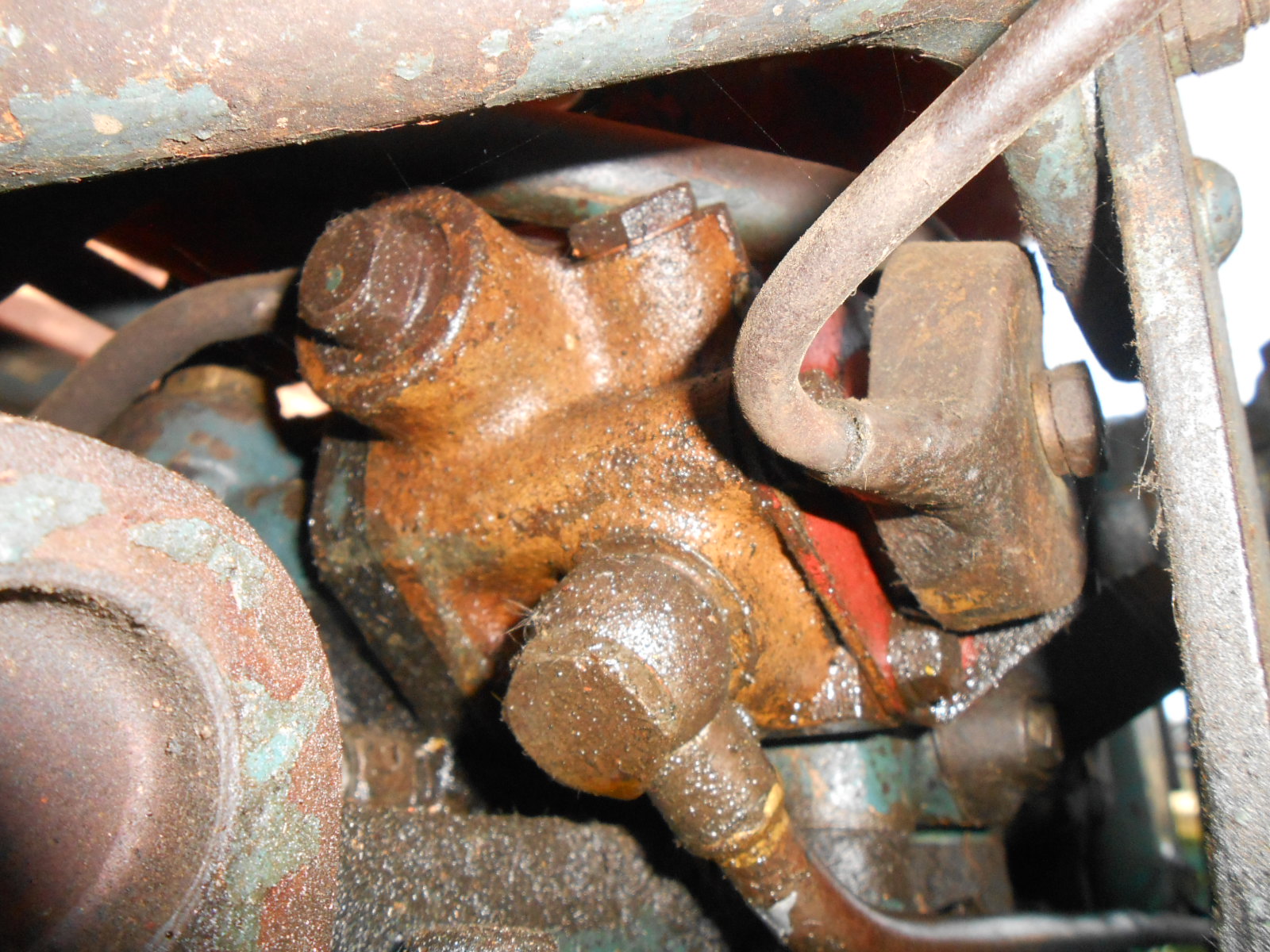

3°) Le distributeur auxiliaire
Donc si, il y en a un : Branché en Simple effet, pour le moment !
Pourquoi, tu me demandai, si j'en avais un ?

les pneus "craquelés" signe de vieillesse

pour l'huile du relevage l'huile HP est plus fluide c'est tres bien si il n'y a pas de fuite
donc tu as le distributeur d'origine

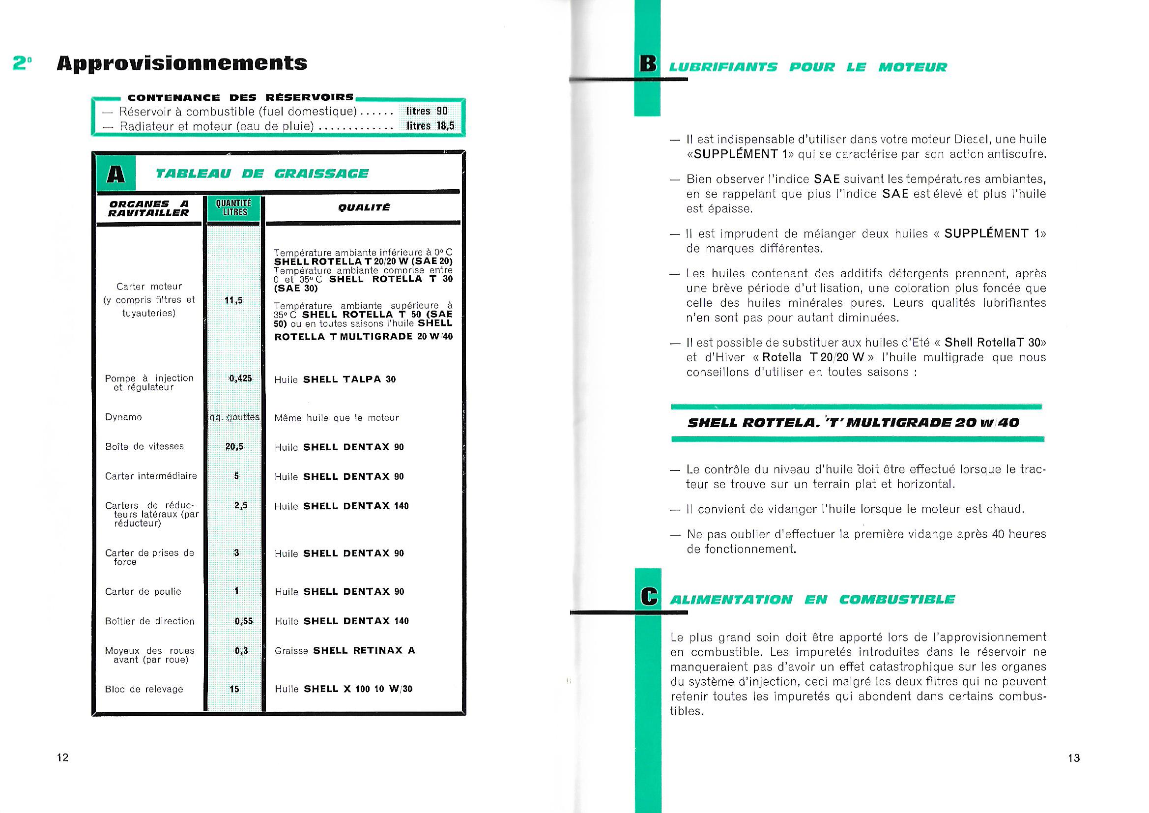

contenance (attention les préconisations date de 1964 )
IMPORTANT en faisant les niveaux ne pas oublier le carter intermédiaire entre l'embrayage et la boite

Donc ok, tu dis 2.5 bar devant pour que la direction soit plus souple !
Je veux bien l’entendre et le comprendre, mais, c'est quand même x 2.5 par rapport aux préconisations à 1 bar.
Comme dit, le tracteur étant non roulant, je laisse les 4 pneus à 1 bar pour le moment !
- Les pneus craquelés, comme sur la photo, signe de vieillesse ok, mais c'est à changer ? A plus ou moins long terme ? Ou c'est ok, pour débuter ? On peut rouler avec des pneus comme ça ? (Voir photo, plus haut)

Ensuite, d'après le tableau de graissage, il faudrait 4 ou 5 huiles différentes ?
Euh... Les professionnels, je suppose, centralisent avec 1 ou 2 huiles différentes, voir 1 seul, qu'ils achètent en grande quantité, non ?
Et donc, en gros pour tout le tracteur, faut bien prendre 50 ou 60 L pour être tranquille ?
Même si dans un 1er temps, je veux juste réussir à faire tourner le tracteur, puis le faire rouler 2 ou 3km, et si ok, je passerai peut être, à toutes les vidanges, et au renouvellement d'huile de tous les secteurs !

le seul risque que tu as le pneu en roulant peut exploser §
pour l'huile tu devrais te contenter dans un premier temps de faire les niveaux
pour l'huile je t'ai déja donné mon avis
