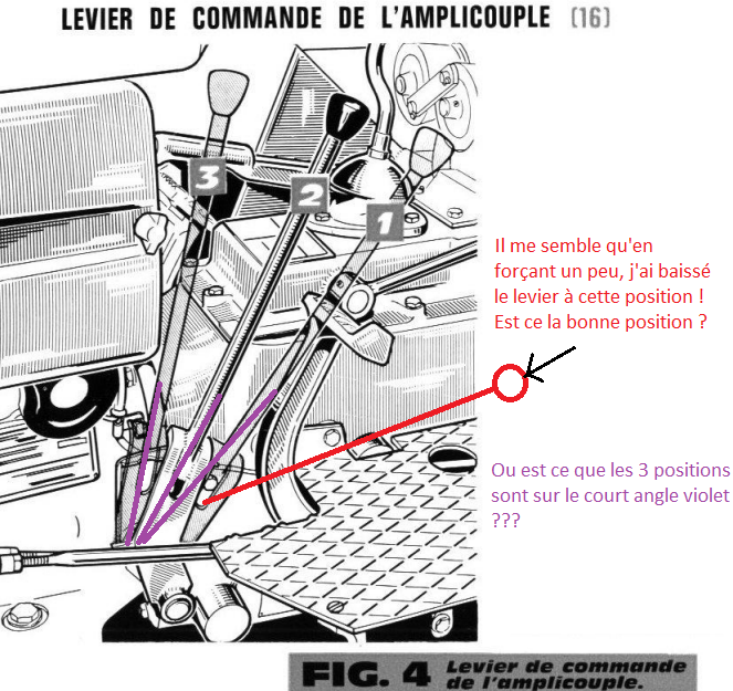

Someca45TP
Messages : 196
Ah oui, et quelle est la manette de l'Amplicouple ?
Y'a deux manettes à gauche du siège :
1°) Type frein à Main, toute droite, et grande, qui aurait 3 positions, ce serait "la prise constante", pour vitesse Rapide PM et vitesse Lente. Ou alors non, c'est celle ci l'Amplicouple avec 3 positions aussi ?
A noter qu'en forçant, un peu sur ce levier, je l'ai fait descendre très bas, à la quasi horizontale, parallèle au plancher...
Alors, je ne sais pas si c'est grave, si c'est une des positions normales... Ou si j'ai trop forcé, sur le levier... :/
Et donc, les 3 positions, sont sur un petit angle, plus ou moins à la verticale ?
2°) Une autre biscornue, juste à gauche du siège, qui serait elle "la prise constante".
D'après le guide c'est ça, mais y'a deux images contradictoires...
Ensuite, donc 3 leviers :
- 1) Amplicouple
- 2) Prise constante
- 3) Vitesse 1 2 3 AR...
Sur les 3 lesquelles doivent être bougé en débrayant à la pédale ? A part le 3, bien évidemment ! Toutes ?

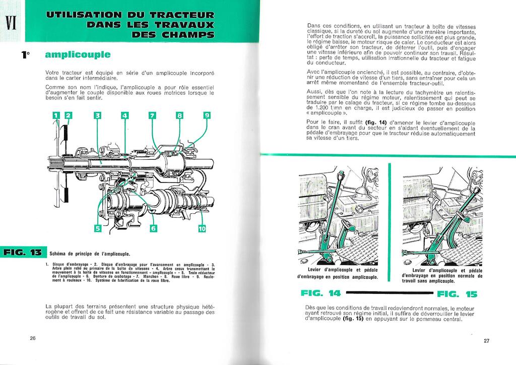

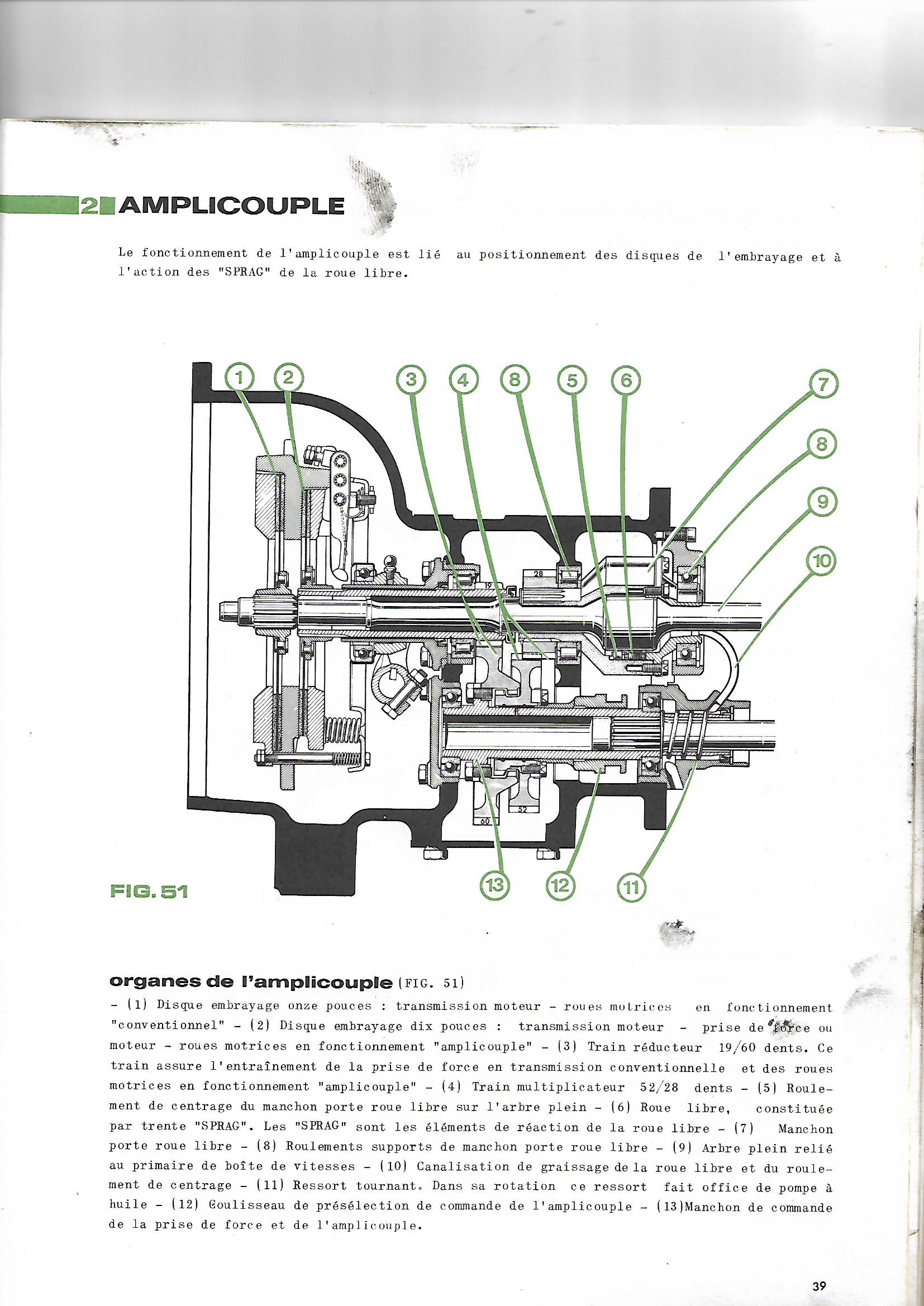

Messages : 10320
AMPLICOUPLE
Someca45TP
Messages : 196
Ok merci jj, pour la théorie sur l'amplicouple, j'ai un document un peu semblable, mais un peu moins complet.
Ensuite, par rapport à ma question sur le levier de l'amplicouple sur lequel j'ai mis une image (plus haut) ?
Je l'ai trop baissé ? J'ai trop forcé ?
Et il faut débrayer, pour mouvoir le levier de prise constante, et l'amplicouple ?
Messages : 10320
l'amplicouple est un peu un "multi-pwer" chez M.F.
il te permet de réduire la vitesse d'environ 20 % donc d'augmenter le couple dans la position
du levier en appuyant sur la pédale d'embrayage et c'est la que le disque de prise de force
intervient
l'inconvénient en position amplicouple (c'est une roue libre) tu n'as plus de frein moteur
inutilisable sur route

Someca45TP
Messages : 196
Ok jj et jean claude 2320 !
Comme dit, je débute en tracteur, même si j'ai beaucoup appris là en 2 semaines ! Et donc tu me dis que l'Amplicouple, chez Massey Fergusson, ca s’appelle Multi Power, que c'est un peu semblable.
Ensuite, j'ai compris le but de l'amplicouple, mais si ils l'ont arrêté, c'est que c'était pas terrible ?
D'après la doc, il me semble que ça réduirait, la vitesse plutôt d'un tiers, voir de 50% pour augmenter le couple !
Mais, c'est pour les travaux des champs...
Donc oui, pour la route faut l'enlever... C'est bien expliqué, surtout en descente, ils disent c'est dangereux !
Ensuite le levier Amplicouple à 3 positions :
- 1°) PM (décraboté) --> Pour route donc !
- 2°) Amplicouple craboté CI
- 3°) Fonctionnement en Amplicouple.
Je comprends pas bien, la position 2 (CI), et donc la différence entre la position 2 et 3 ?
Et, oui, je me sers du lien, que tu m'as donné jean claude 2320, c'est là que j'ai trouvé les docs justement !
Par contre, vous ne m'avez toujours pas répondu, pour les positions de levier, les 3 de l'amplicouple ? où j'ai mis l'image dans le post 2 ? Est ce que j'ai trop baissé le levier, ou est ce normal ?
Messages : 10320
utilisation de l'amplicouple
Someca45TP
Messages : 196
Ok, bon merci jj, je vais essayer de me débrouiller avec ça !
Même si quelques redondances, avec ce que je sais déjà !
En gros, je voulais savoir si, parmi vous, y'en a qui ont eu des 612, ou autres modèles à "Amplicouple", et qui donc, dans la pratique, ont eu à utiliser ce levier d'amplicouple...
Pour pouvoir me dire, si le fait que j'ai baissé le levier trop bas, c'est grave ou pas, si j'ai fait sauter une butée ou autres... si j'ai trop forcé, et mis le levier, dans une position anormale (hors ses 3 positions agréés).
J'en sais toujours pas plus non plus sur la position intermédiaire, du levier amplicouple ? Avec amplicouple, sans, je comprends ouais, mais intermédiaire ? Amplicouple craboté (CI) ? Lol, là je comprends pas ! :cote:
