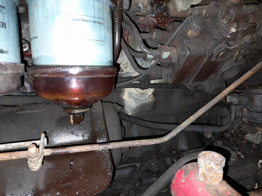

quand je voit l'aspect du bol en verre du décanteur remplace les filtres déjà car le verre n'est pas clair
nettoyage du tamis sur le haut de la pompe d'amorçage une bonne purge

Bonjour, j ai un doute sur la position du robinet de gazole, il etait perpendiculaire à l arrivee de gazole : est t il en position fermé ou ouvert ?? Voir photo c- dessous.
J ai 1 joint 9918124 (celui qui vient sur la cloche en verre, pres de la purge d eau qui semble fuir legerement, leger suintement...). Cette fois-ci, J ai fait les purges correctement,le pb de ralenti instable persiste, mais je n ai pas encore changer les filtres a gazole (que j ai acheté avec leurs joints), j attends d avoir le joint de la cloche defectueux .Est ce que ce joint qui suinte peut me donner un ralenti instable ? Cdlt
Messages : 1699
Re: FIATAGRI 65-66 Ralenti instable
le robinet ouvert ; il faut que la tige du robinet soit dans le sens du tuyau
oui une mauvaise étanchéité d'un joint peut rendre un ralenti instable

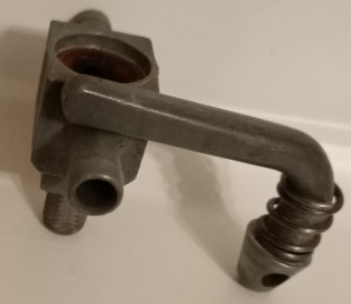

Robinet d'origine sur 446 ouvert ( fiabilité relative):
Robinet d'origine ouvert_ 2022-12-26 185756.png (205.8 Kio) Vu 2881 fois
