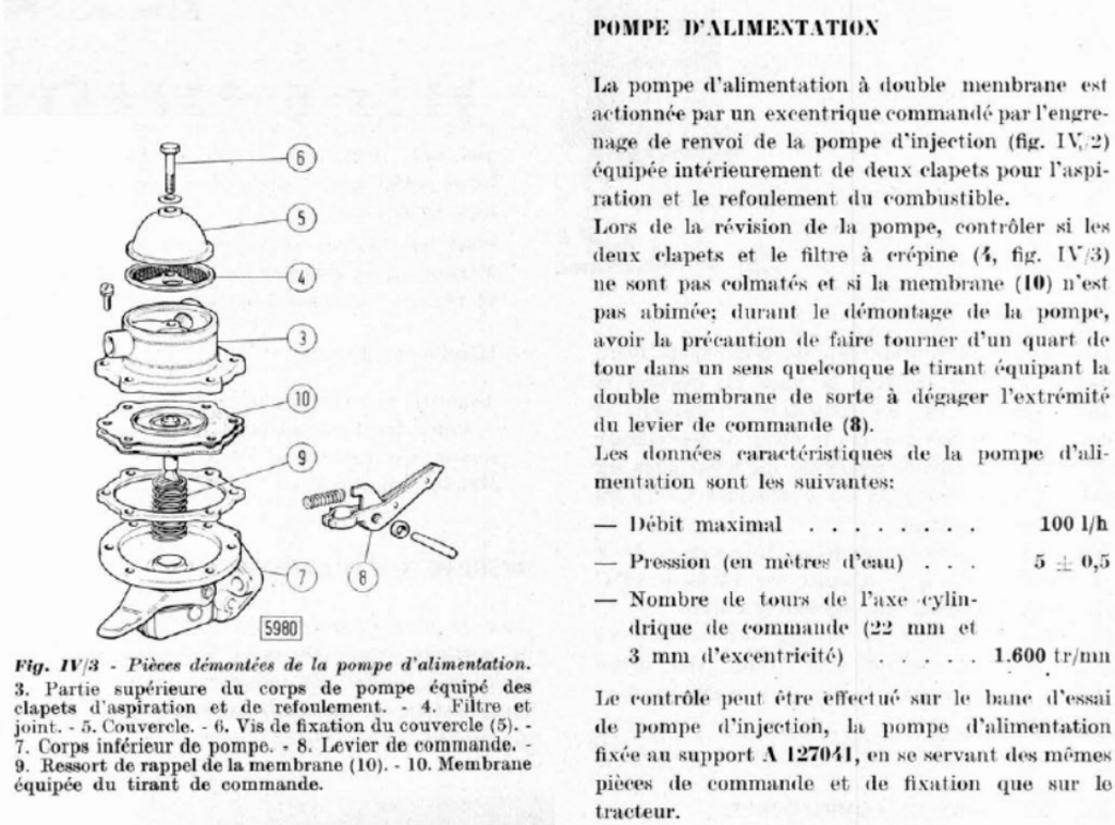

Sous le filtre, c'est pour décanter. Il y a aussi un tamis à la pompe d'alimentation et voir sa membrane.

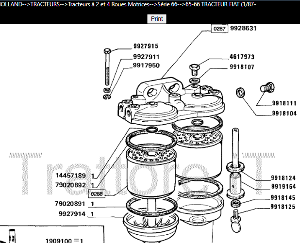

Quand on change les filtres , il faut changer tous les joints, plats et torique.

Et n'oublies pas le tamis de la pompe d'alimentation.

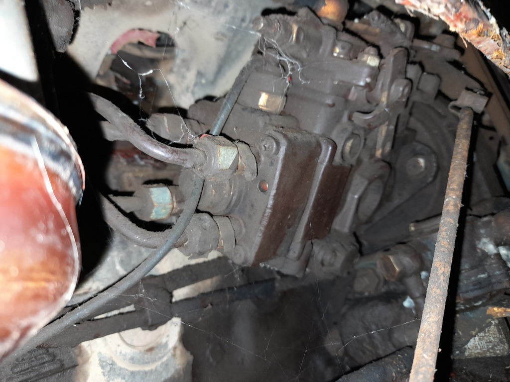

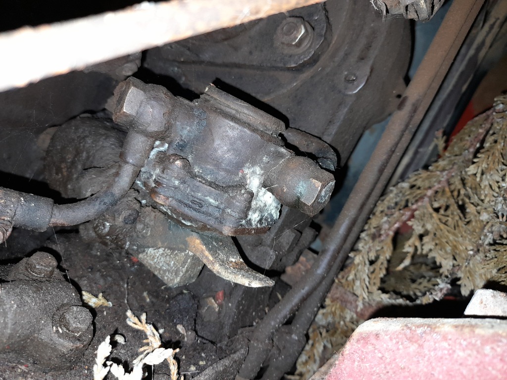

c'est une pompe BOSCH ou CAV ? tu devrais nous mettre une photo

voici le tamis (n° 4)

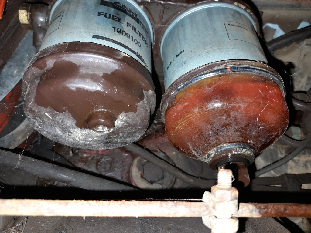

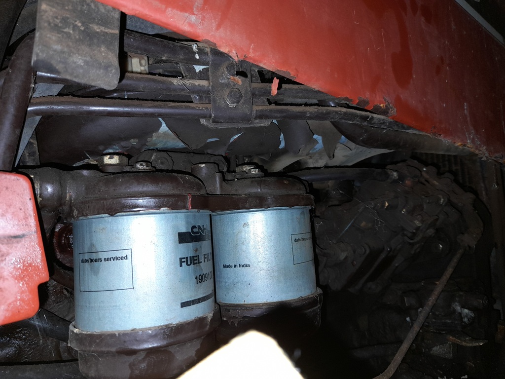

Message non lu par albatros29 »
Voilà des photos ci-dessous, selon moi, la pompe d injection est une Bosch... par contre, la pompe d alimentation ou il y a le levier d amorcage me semble different de celle qui est sur le schema présenté par Jean-Claude
