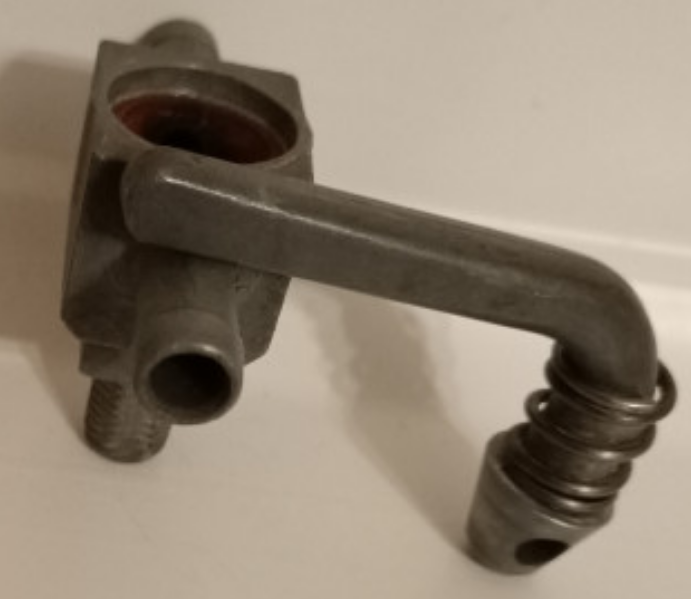

Bonjour, j ai un doute sur la position du robinet de gazole, il etait perpendiculaire à l arrivee de gazole : est t il en position fermé ou ouvert ?? Voir photo c- dessous.
J ai 1 joint 9918124 (celui qui vient sur la cloche en verre, pres de la purge d eau qui semble fuir legerement, leger suintement...). Cette fois-ci, J ai fait les purges correctement,le pb de ralenti instable persiste, mais je n ai pas encore changer les filtres a gazole (que j ai acheté avec leurs joints), j attends d avoir le joint de la cloche defectueux .Est ce que ce joint qui suinte peut me donner un ralenti instable ? Cdlt

le robinet ouvert ; il faut que la tige du robinet soit dans le sens du tuyau
oui une mauvaise étanchéité d'un joint peut rendre un ralenti instable

Bonsoir, pour le robinet, çà dépend:- celui d'origine: ouvert , perpendiculaire au sens des tuyau;- celui que j'ai maintenant: dans le sens du tuyau. Tu as aussi le tamis à la pompe d'alimentation .

Robinet d'origine sur 446 ouvert ( fiabilité relative):
