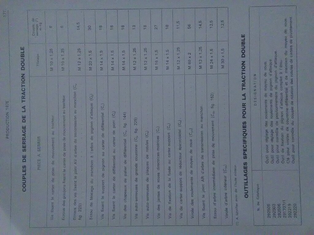

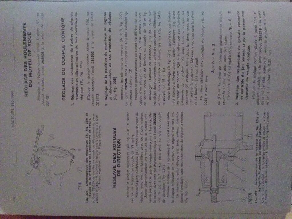

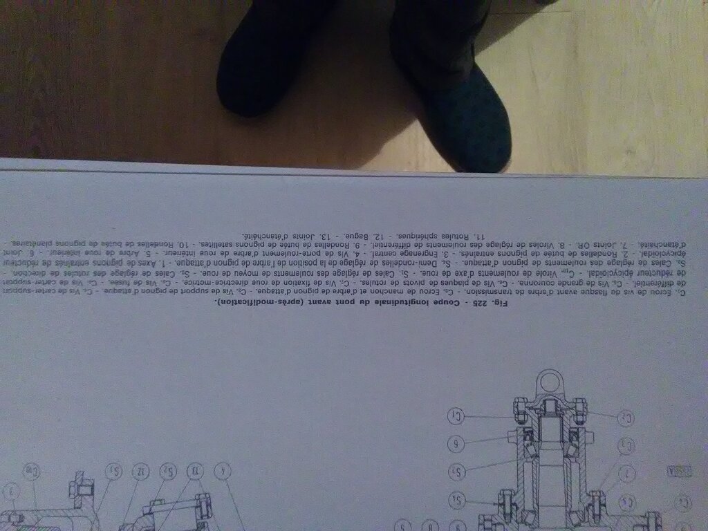

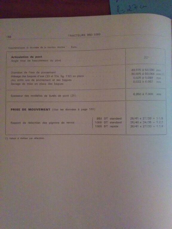

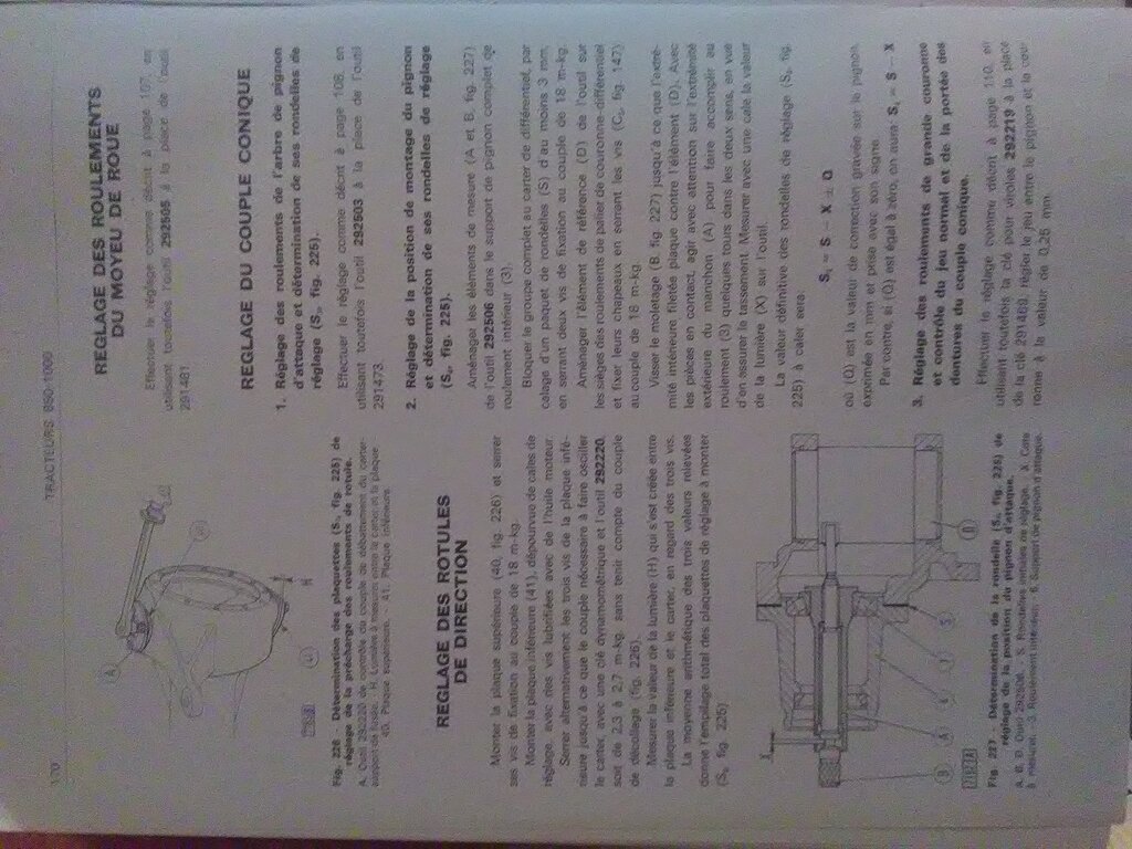

Bon, j'ai fait de mon mieux , mais c'est pas terrible!

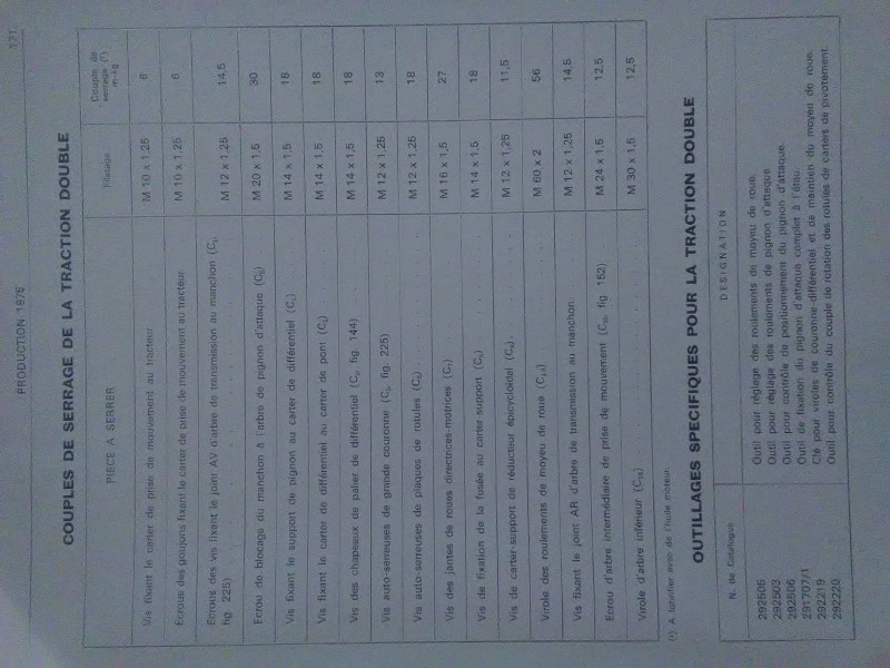

Messages : 3690
Re: PONT AVANT SILMS des 800, 850,940, 1000,1300
Merci BOUC.
1- 2022-11-07 075751.png (512.79 Kio) Vu 1904 fois

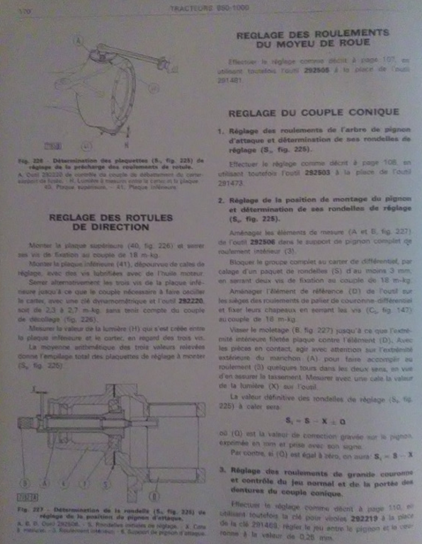

2- 2022-11-07 075923.png (324.69 Kio) Vu 1904 fois

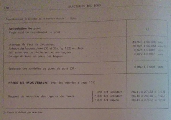

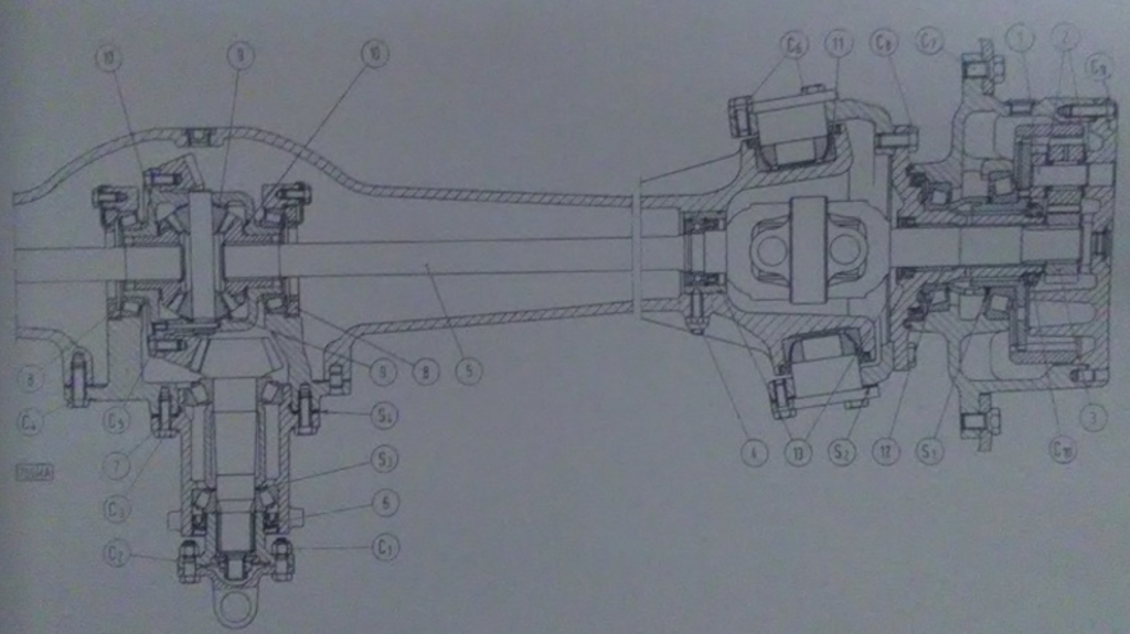

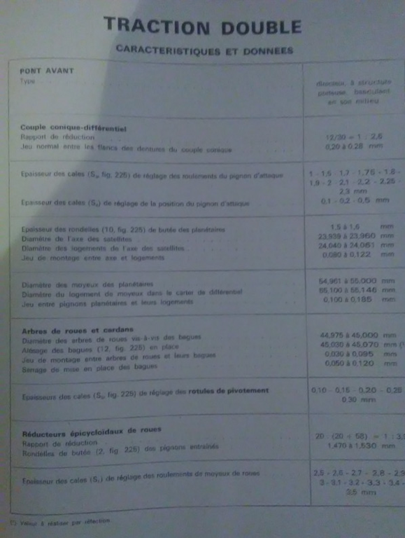

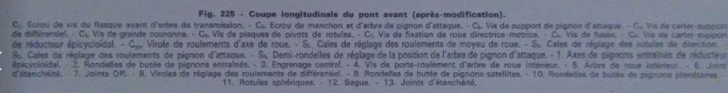

5- 2022-11-07 080544.png (647.99 Kio) Vu 1904 fois
