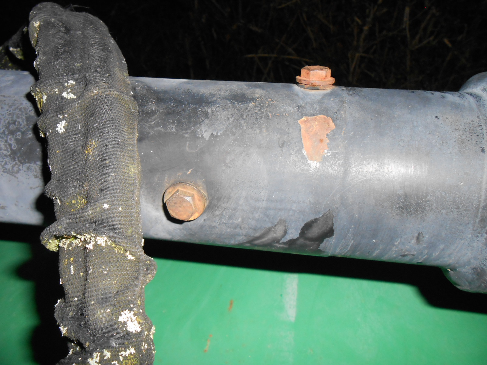

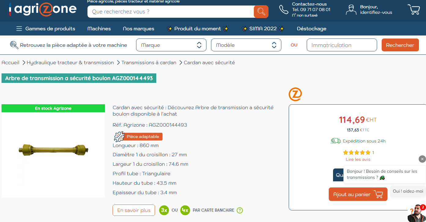

Deux croisillons pour en former un. Le noir serait d'origine du broyeur, et le jaune, un autre modèle...
Ensuite, concernant la partie plastique, un tube plastique qui recouvre l'arbre sur la longueur, c'est ça qui est obligatoire ?
Le vendeur m'avait parlé de ça, en me disant que ce truc là avait à peine tenu 1 mois et s'était cassé...
Donc, si il faut en retrouver un, ok, mais si ça tient à peine 1 mois, je trouve ça bête !

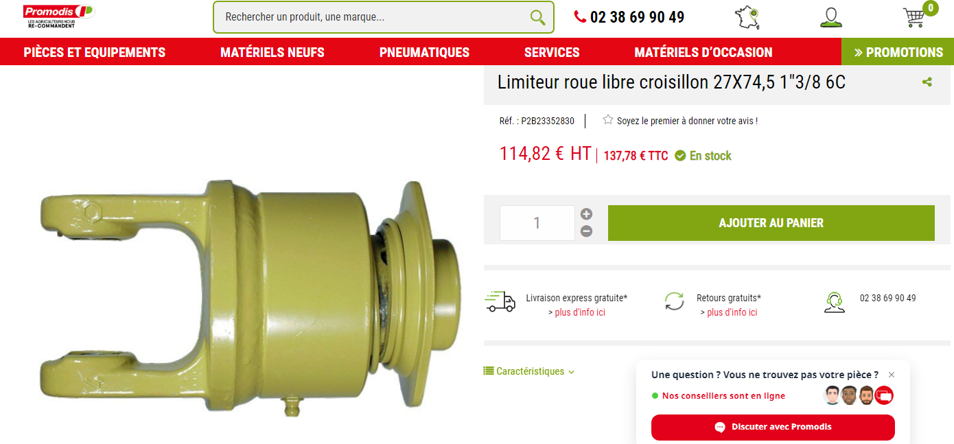

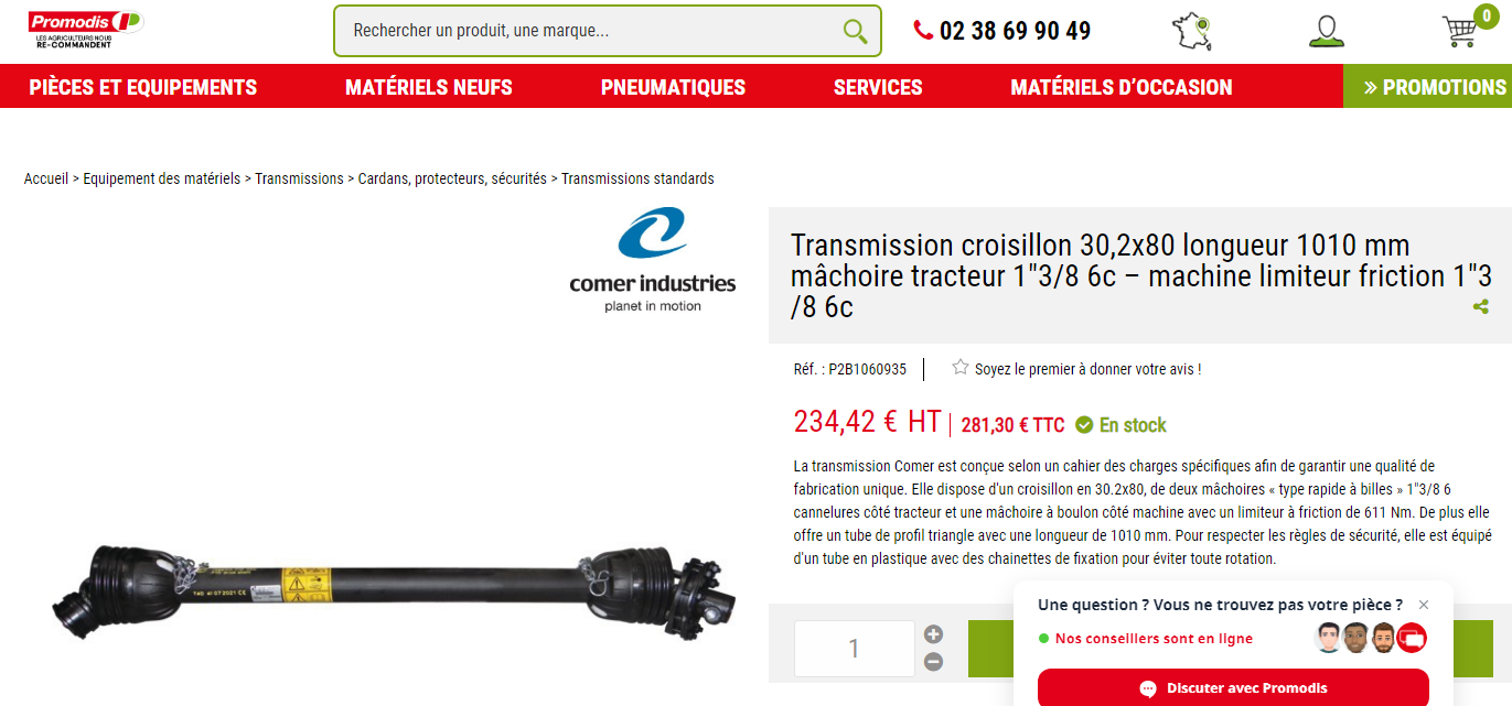

Bon, je cherche "le nom" de la pièce qui a le boulon de protection... mais en fait, "croisillon" c'est pas le nom, "croisillon", c'est la pièce en forme de croix, qui est juste avant la pièce que je cherche...
"Machoire" ? Non, ca c'est encore avant le croisillon ? "Connecteur croisillon prise de force ?" "Embout 6 cannelures" ?
Ca doit se rapprocher ça...

Oui, il te faut , comme la photo que je t'ai mis: changer la mâchoire en démontant le croisillon au niveau des 2 circlips et mettre la mâchoire de sécurité qui a l'embout cannelé. Sinon tu mets un système comme t'a indiqué JJ.
Ton vendeur , il est un peu baratineur; Heureusement que les protections durent davantage, la sécurité n'a pas de prix, pour toi , pour tes amis et pour tous.

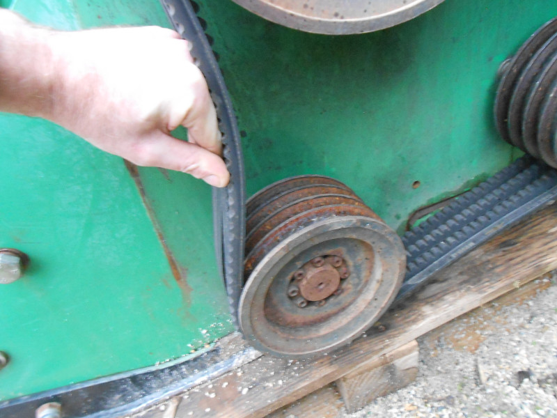

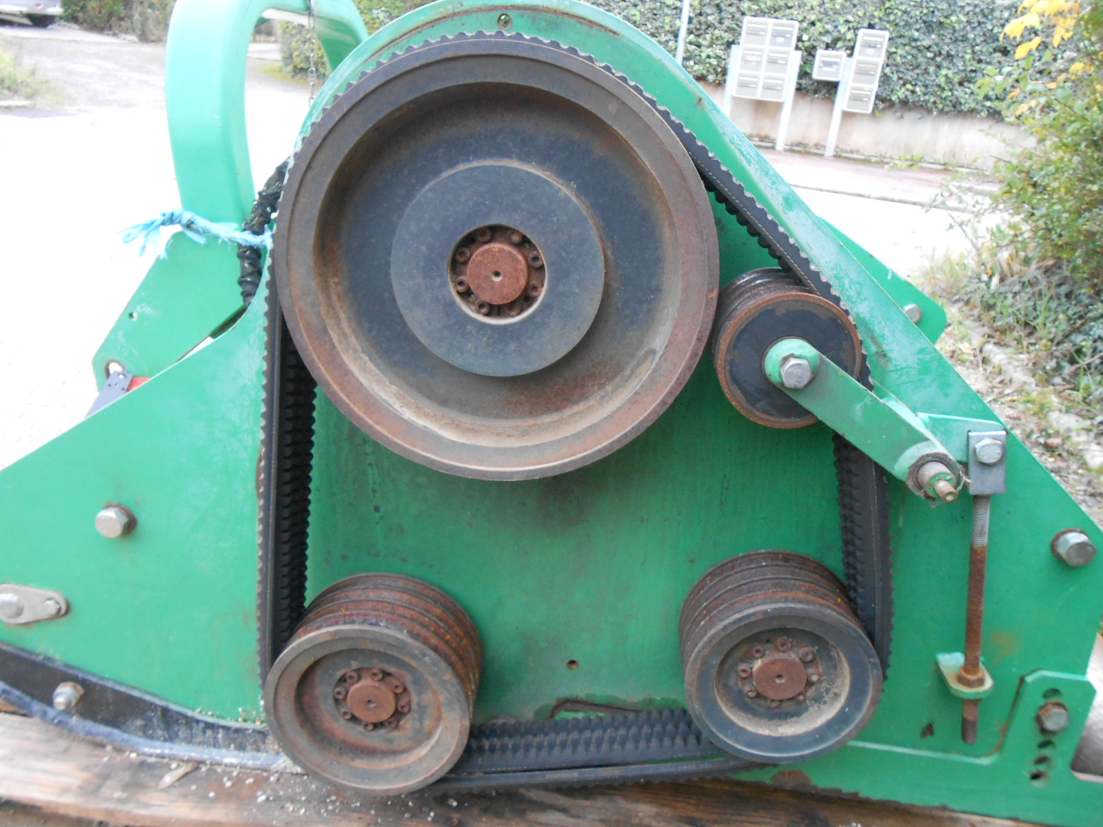

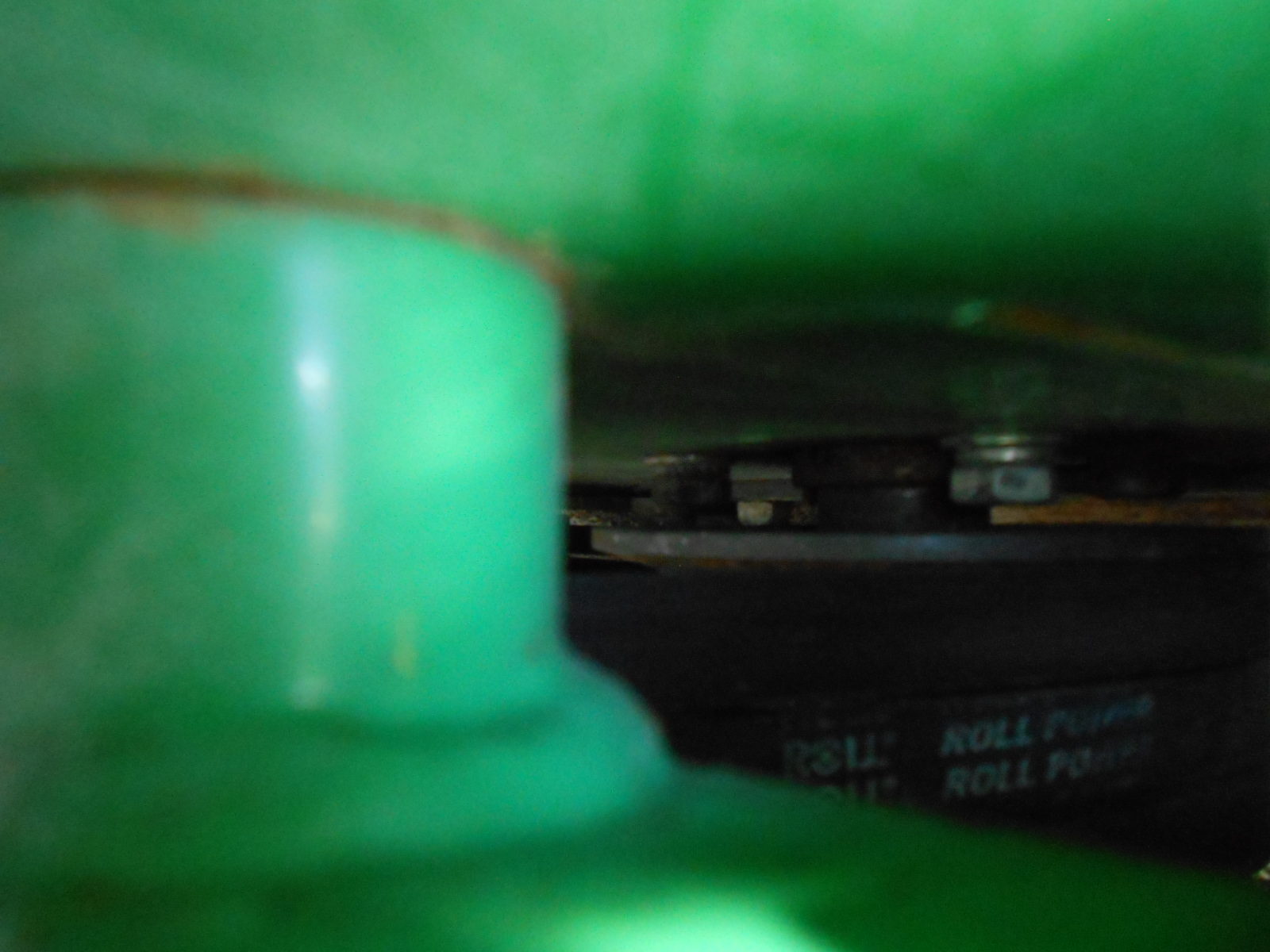

Bon, sinon j'ai avancé un peu sur mon broyeur, j'ai ouvert le boîtier, et des bonnes et des moins bonnes nouvelles...
J'ai aussi récupérer un transpalette, qui m'a bien dépanné, et à fait le job, le Broyeur n'est plus sur le parking, mais juste devant chez moi, et demain, je pourrai surement le mettre carrément chez moi, à une place où il ne bougera plus trop.
J'ai fait pas mal de photos, les voici :

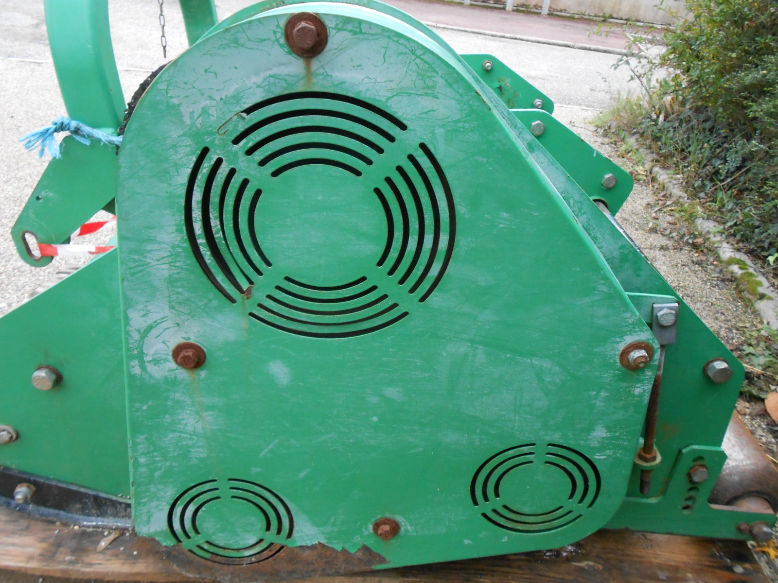

Boitier avant ouverture :

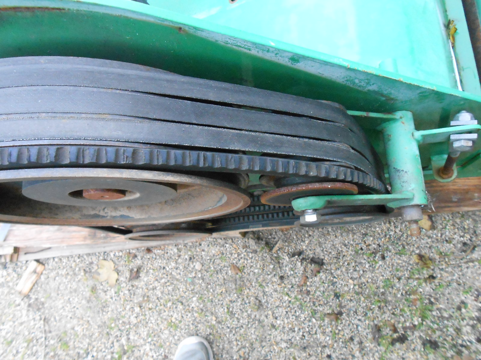

Boitier, après ouverture (globalement, ça passe, un peu de rouille, à cause de la non utilisation) :

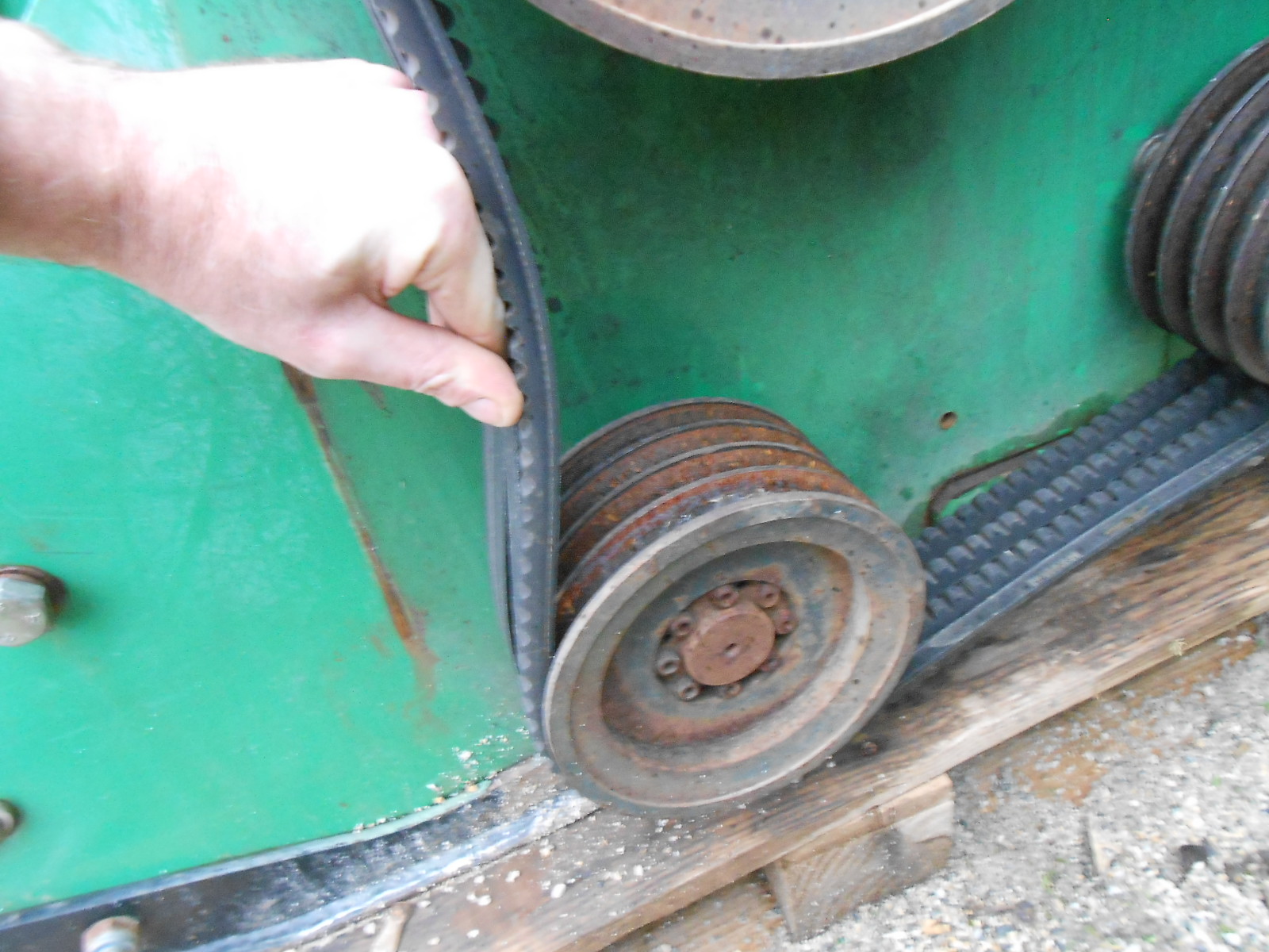

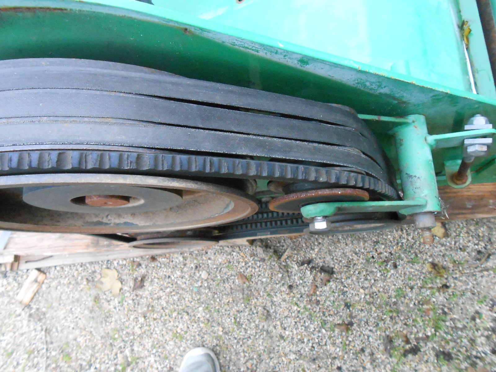

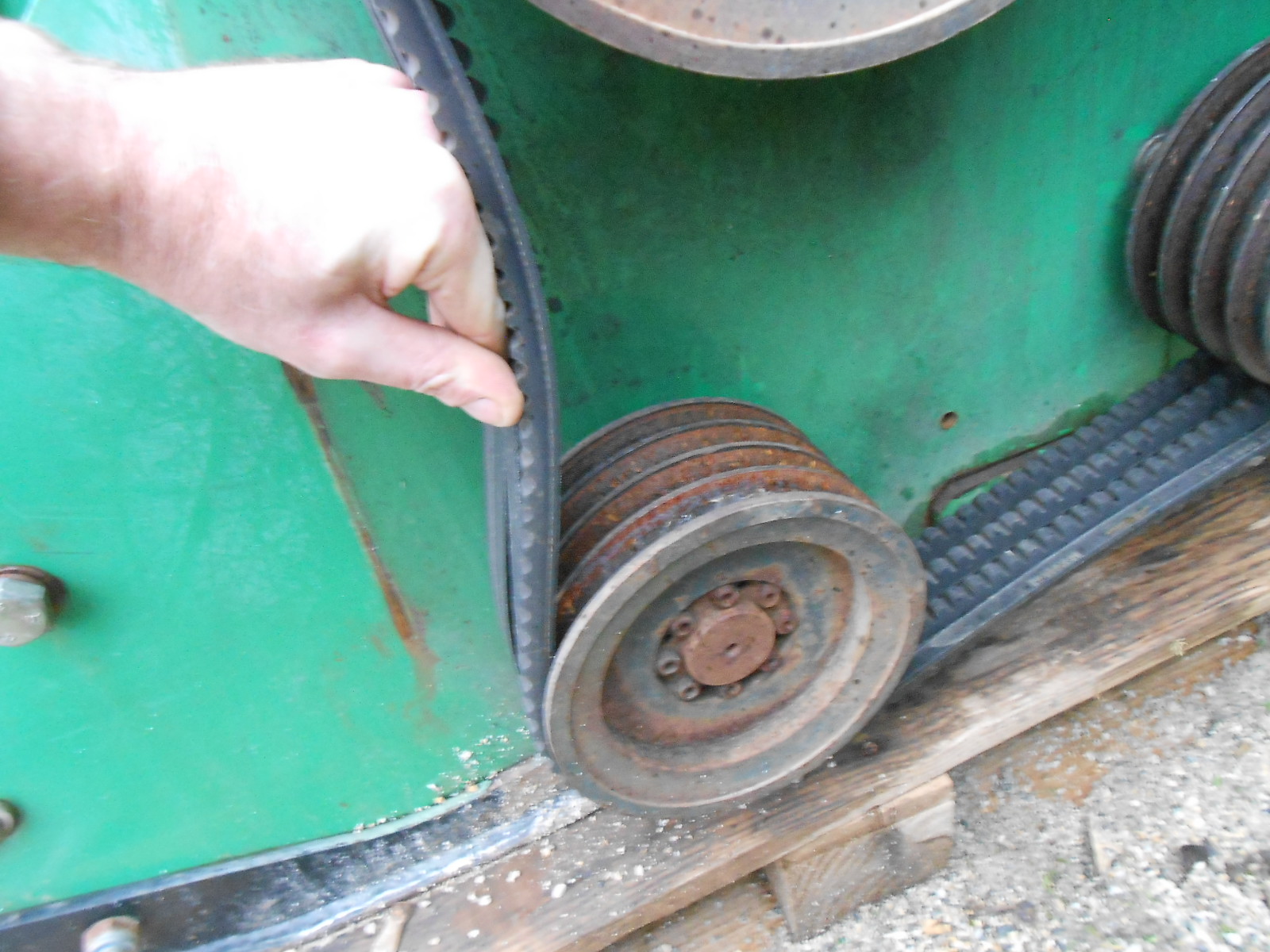

Les 4 courroies, dont une à l'envers, va savoir pourquoi ? Je vois les dents de la courroie à l'envers, un peu usées, donc peut être mis sur la partie lisse. Ou alors c'est une histoire d'embrayage, pour que ça glisse mieux en cas de chocs... Ou une erreur, même si ça paraît gros.

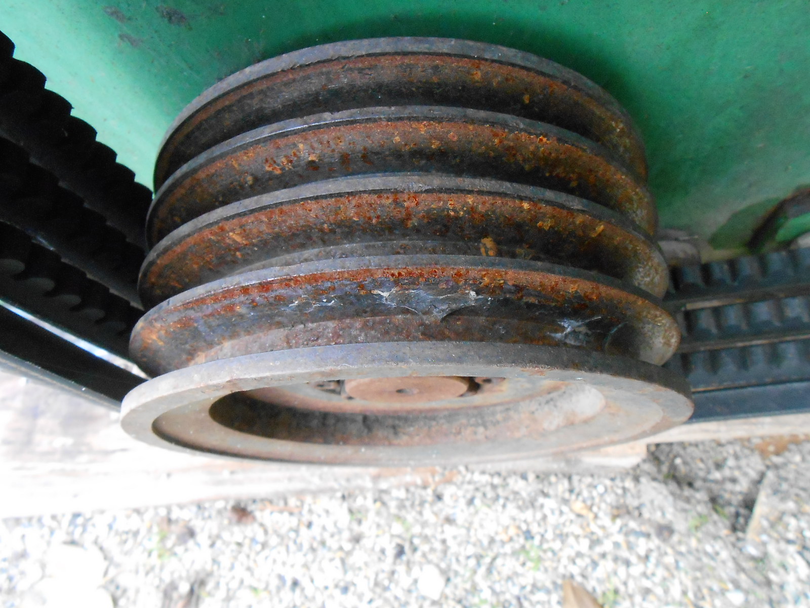

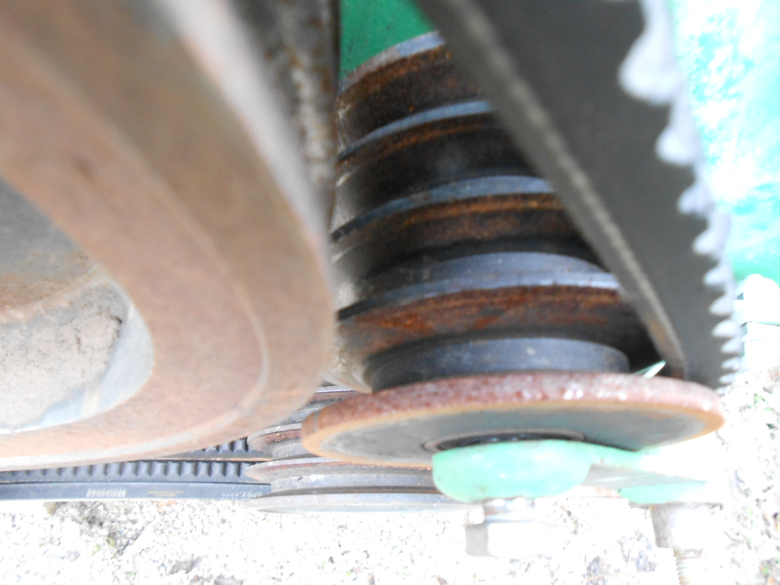

Pignon, en bas à gauche, un peu de rouille, car il tourne pas... et stocké dehors aussi, mais rien inquiétant, je pense.

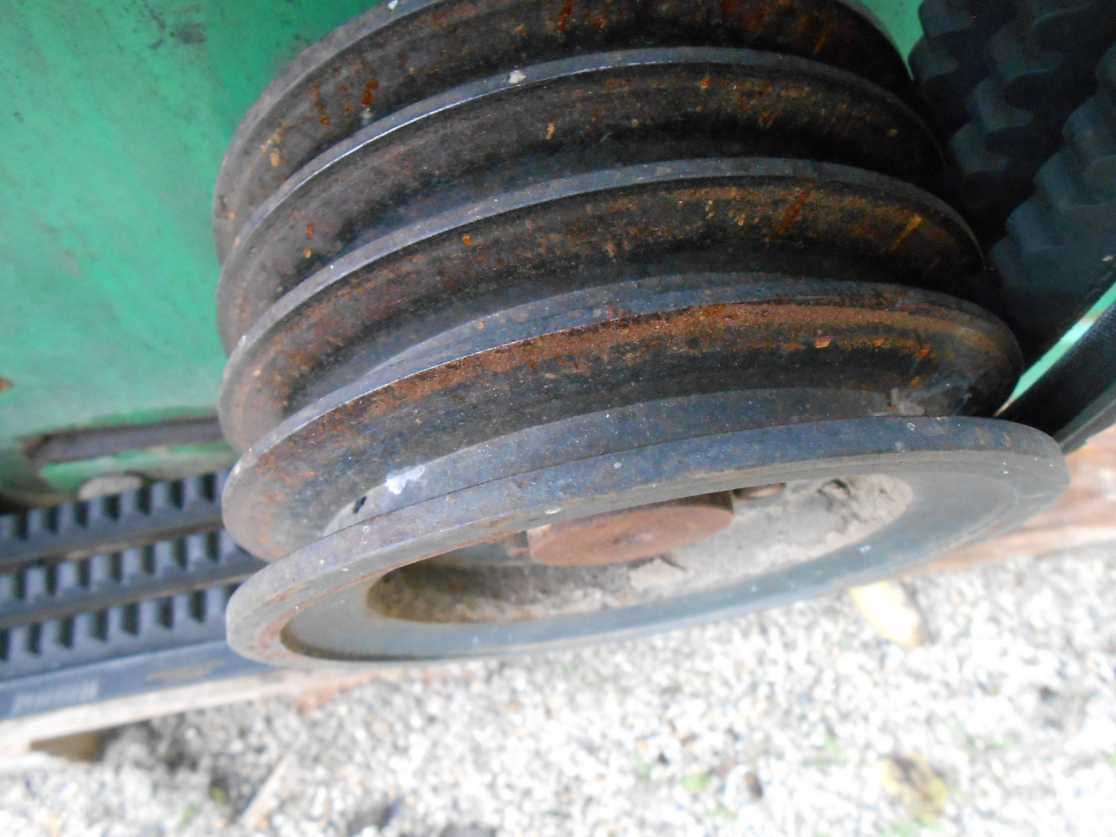

Pignon, en bas à droit, idem même chose, la rouille etc...
Le tendeur, pareil...
La tension, je dirais, moyenne, mais ca c'est pas un souci, faudrait juste retendre.

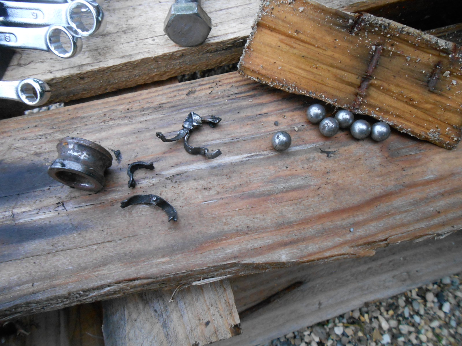

Tendeur démonté, une petite surprise... Un roulement à changer donc, bon on peut trouver les côtes, mais de l'autre coté le roulement est bon et y'a le numéro dessus !
J'espère, je vais pas trop avoir de mal à sortir la bague extérieure du roulement dans le pignon tendeur.

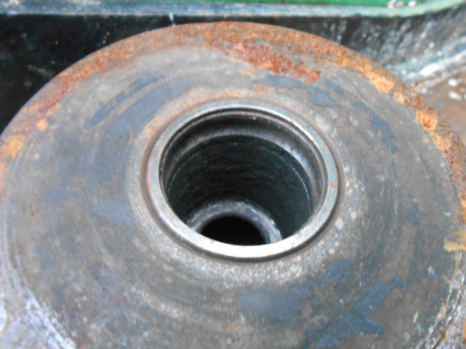

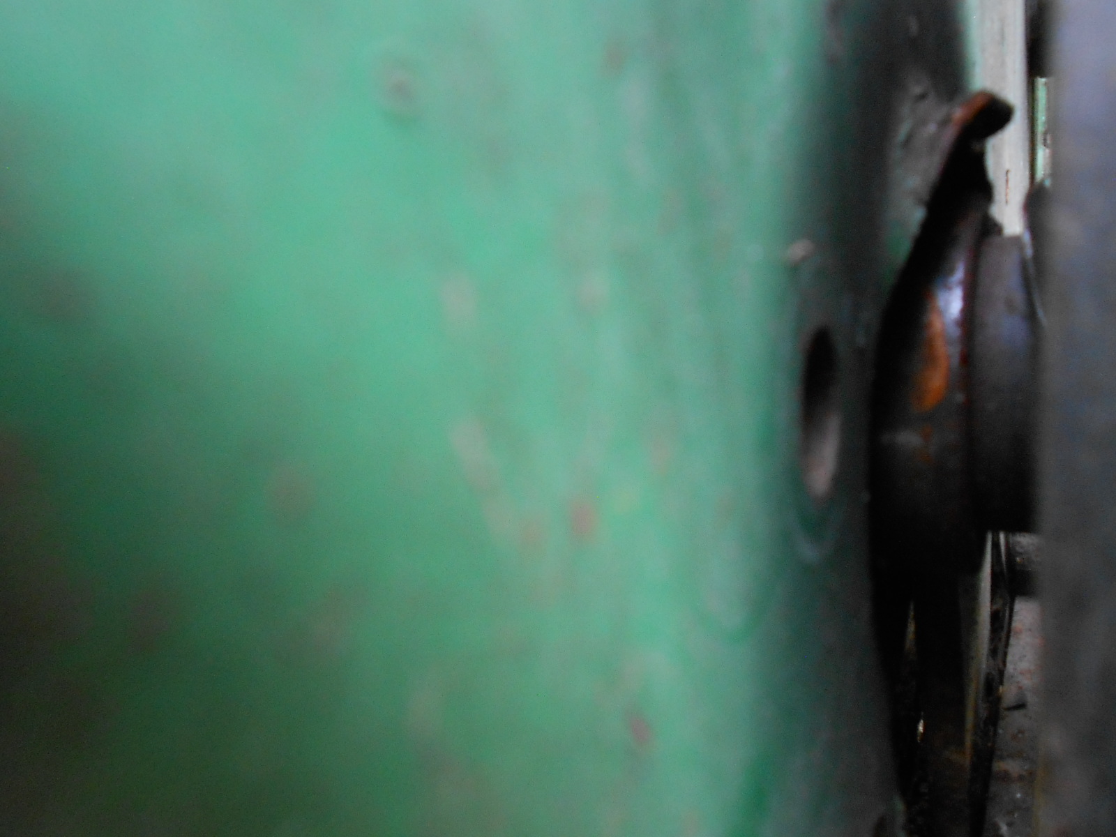

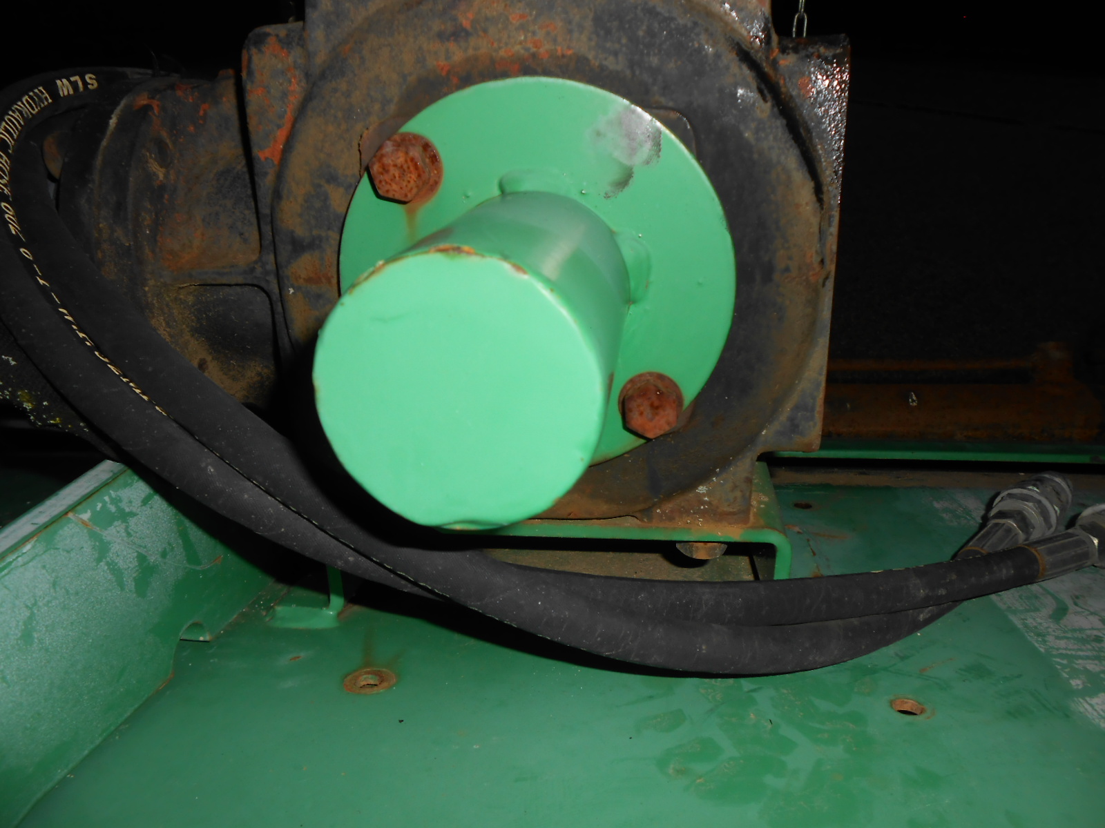

Là, aussi 2ème souci, le rotor d'en bas à gauche... donc y'a un problème, il bouge de haut en bas, et de bas à gauche, tu m'étonnes qu'il vibrait... En fait, on voit pas très bien sur photo, mais le rotor n'a pas son pallier à droite... C'est louche, et bizarre, il a même donc entamé un peu la carrosserie. Donc, va falloir trouver une solution et des chances que ce soit un peu galère... mais pas grave !
Le rotor, d'en bas à droite, qui lui à son pallier. On voit pas très bien, mais y'a une sorte de plaque avec 4 vis, et je suppose un roulement, qui joue le rôle de pallier. Lui est ok !

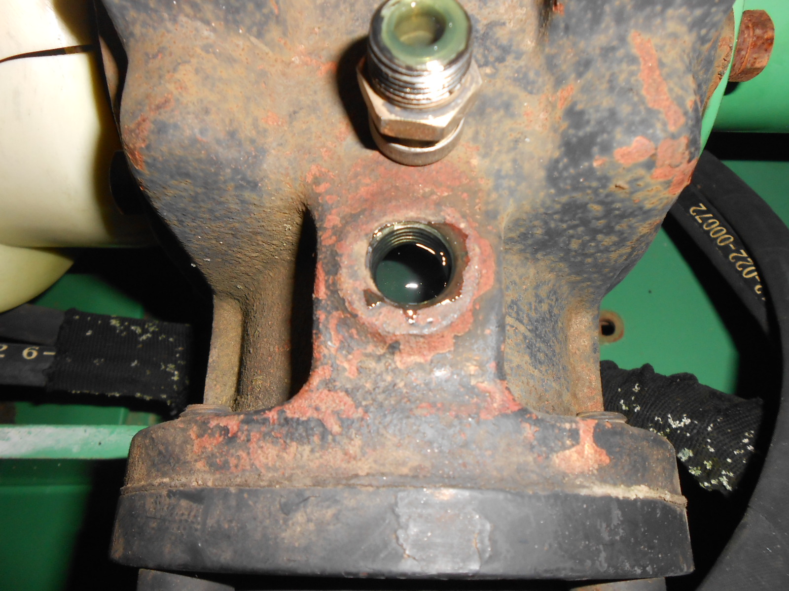

L'huile me semble au niveau et pas trop dégueu, et ok donc : Ensuite, j'ai trouvé, qu'un seul bouchon en haut donc de "remplissage" sur l'image précédente.
Je sais pas, si dans les photos suivantes, on a des boulons de "niveau" et de "vidange"...
C'est les deux seuls boulons possibles qui pourraient être cela. Le reste, c'est des fixations.
Niveau et vidange ?
Niveau et vidange ?
Sinon, ca fait des belles photos non ?
C'est jolie ?
Donc, un roulement à changer, problème du rotor en bas à gauche, pas de pallier ???
Niveau et vidange ?
Niveau et vidange ?

pour faire simple palier = roulement dans certains cet ensemble est quasiment au meme prix
identification d'un roulement diametre intérieur x diametre extérieur x largeur
la courroie crantée s'est retournée signe d'une courroie usée

Ah oui, et ok jj, pour le retournement de la courroie, c'est sûrement la bonne hypothèse.
J'ai une courroie neuve pour remplacer (m'a été donnée lors de l'achat).
Mais, le plus gros souci reste le rotor, sans palier, je sais pas si y'a du dégâts, rotor tordu etc, mais il a plus ou moins frotté par terre...

vraisemblablement le roulement dans le palier a rendu l"ame
Someca45TP
- Fiatagrinaute d'Argent
- Messages : 196
- x 2
Re: Suite de Broyeur Forestier, Bloqué sur Remorque.
Ouais, mais ce qui est bizarre, c'est que les 4 pas de vis sont libres, c'est des paliers à 4 fixations...
Et il reste rien, aucune trace de ce palier, même si il avait pété, ou le roulement à l'intérieur avait laché, il resterait deux trois signes de vies du palier non ?
Je ne vais quand même pas supposer, que le broyeur, qu'il a je pense acheté neuf, j'ai la facture, lui a été livré sans palier ?
Mais sait on jamais, et ça expliquerait, que son cardan ait pété direct... et ensuite, il aurait utilisé son broyeur, sans palier, 1 fois par an, sans se rendre compte ?
Possible, mais étonnant !
C'est un truc qui arrive assez souvent, sur les broyeurs forestiers, qu'un palier lâche ? Il n'y a pas trop de conséquences sur les rotors ?

Voilà, là il va plus bouger pendant 1 à 2 semaines, je vais l'inspecter un peu...
Je me demande, même si j'arrive à récupérer un palier, comment je vais le changer... en plus en toute logique, le palier d'en face à reçu aussi...
Faudrait le mettre à l'envers, sur le dos, les rotors en haut... Mais avec mes équipements, je vois pas comment je vais faire ça.
