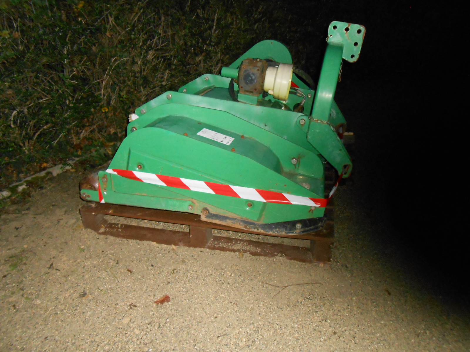

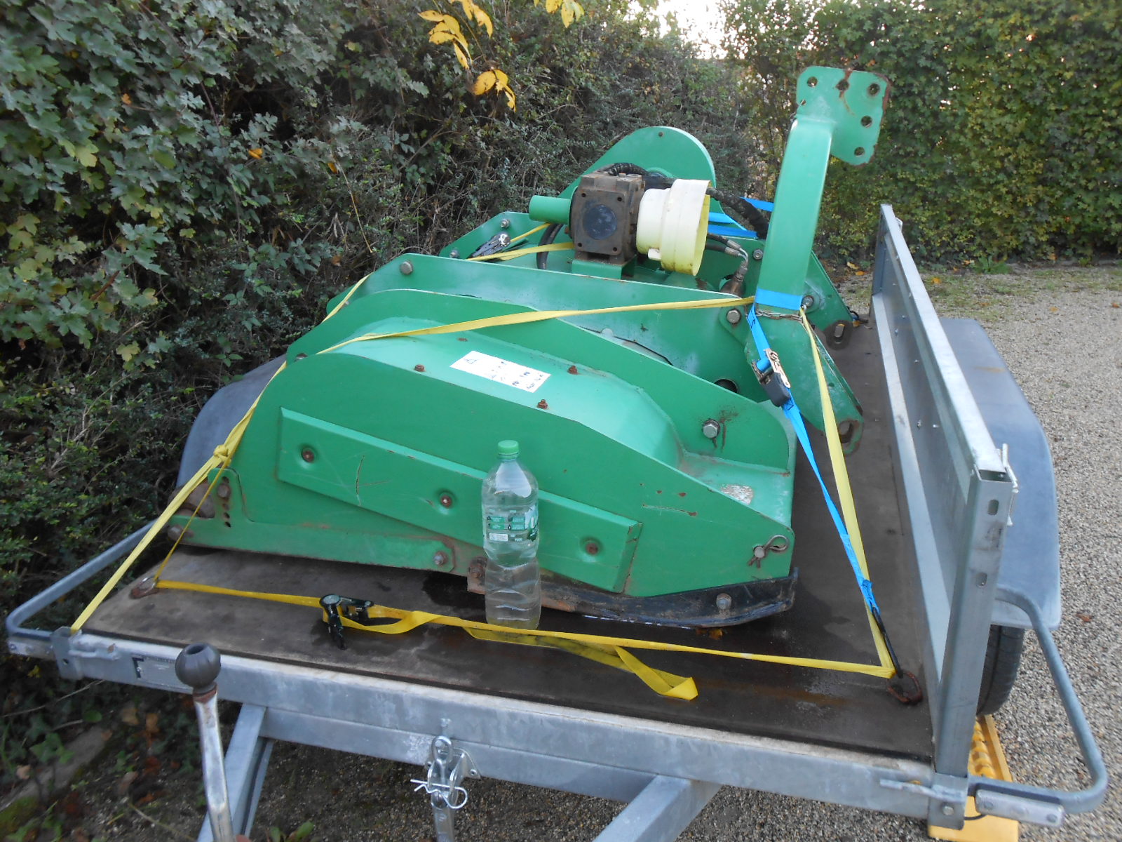

J'ai réussi, très difficilement donc, à le descendre de la remorque avec chèvre... Tout simplement, car impossible de centrer la charge.
La remorque Double Essieu, ne permettant pas au pied de la chèvre de venir se placer idéalement sous la remorque, pour soulever le broyeur de manière optimale.
En fait, les chèvres sont faîtes pour aller entre les deux roues avant d'une voiture et soulever un moteur de voiture à la base.
On a fini par y parvenir, et donc, le Broyeur, était sur le sol. On devait essayer de le mettre sur palette, pour essayer de le re déplacer avec un transpalette ! Ce qu'on a fini aussi par y arriver non, sans mal, et en fin de journée, de nuit.

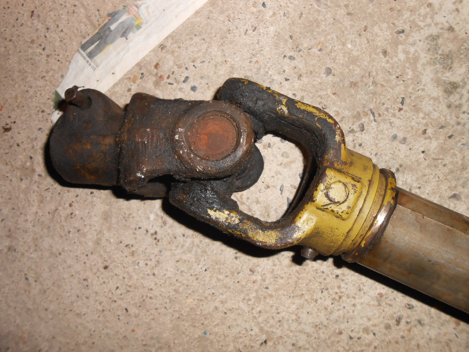

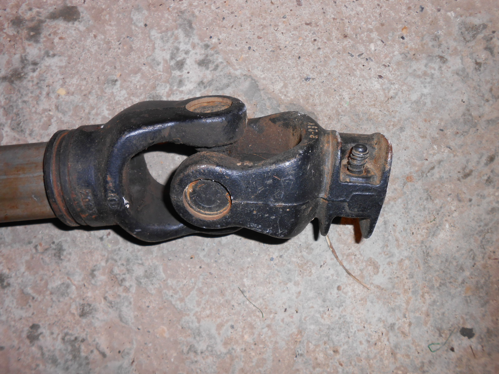

Je ne sais pas si le cardan est sécurisé, j'ai fait des photos, dîtes moi : Y'a 2 petits boulons, 1 sur chaque "croisillion", qui sont simplement là je pense, pour fixer, sur les axes à 6 cannelures.
Coté jaune, y'a un autre petit truc, on le voit en bas du coté jaune. Je sais pas si c'est OK ?

Bonjour, en effet , il n'y a pas de sécurité à ce niveau là. aux extrémités tu as le cliquet pour claveter sur le tracteur et sur le boîtier et ensuite entre les tubes et les mâchoires une goupille mécanimbus.
A vérifier donc si la sécurité avec la distension des courroies est efficiente. Tu nous feras une photo de ce dispositif et du dessous. Merci d'avance.

Pareil je dirai pas de securité à voir au niveau des courroies. Ca s'ouvre vite et tu pourras vérifier leurs états.

Quand je dis protection c'est pour les 2 arbres qui tournent, ce sont les tubes en plastiques les recouvrant , qui eux sont censés de ne pas tourner, car bloqués par les chaînettes aux extrémités.
Je ne veux pas m'avancer, mais on dirait que l'arbre au croisillon noir est d'origine du broyeur et qu'il a mis l'autre au croisillon jaune( c'est pas même le modèle et marque).
