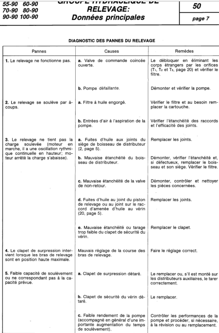

le filtre hydrau a été changé récemment ? le niveau , la qualité, propreté d'huile corrects ?
Diag pannes_2022-11-21 131429.png (120.82 Kio) Vu 1635 fois

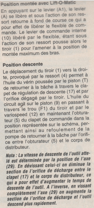

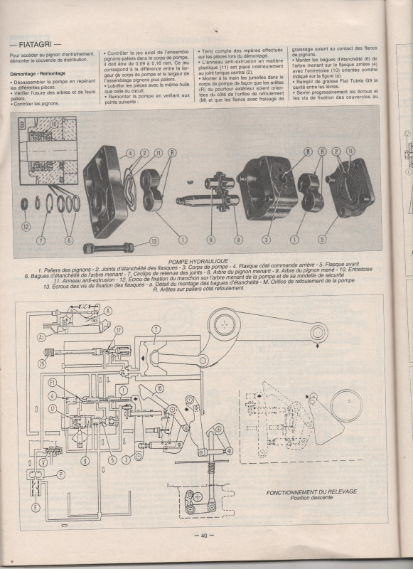

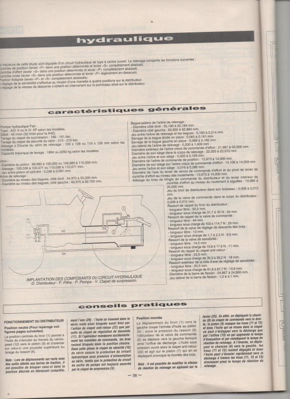

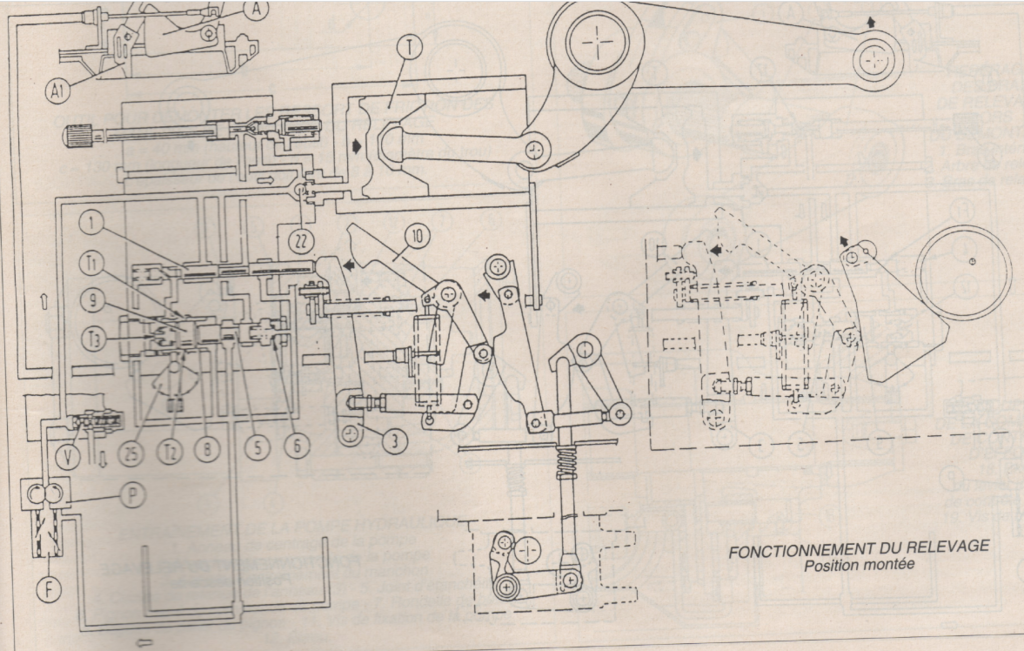

pour info le fonctionnement de la série 86:
Messages : 3690
Re: 766 DT Relevage ne monte pas à fond avec manette contrôle

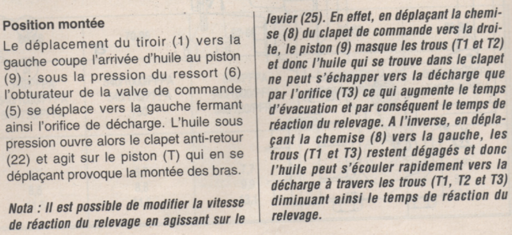

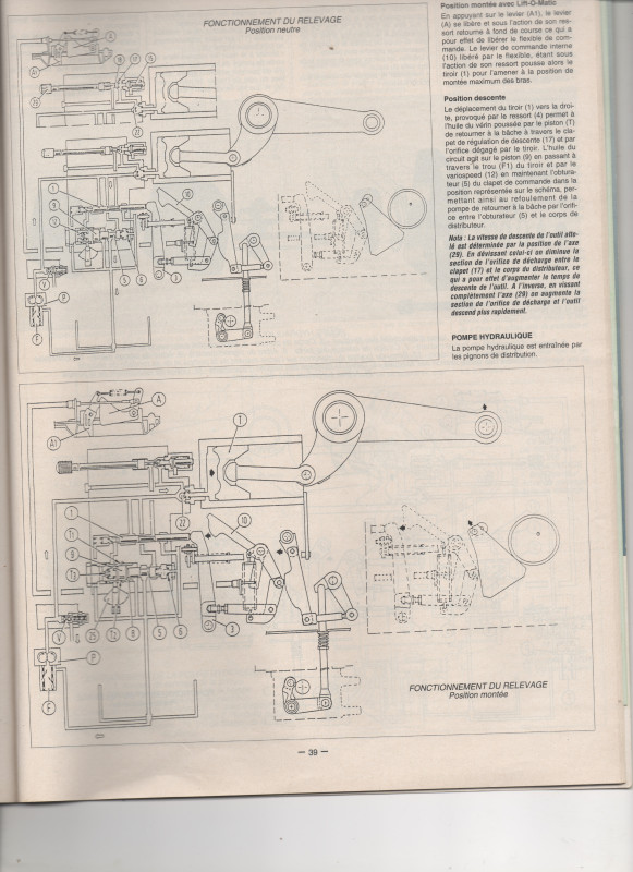

Pos mont lift_ 2022-11-21 185021.png (470.45 Kio) Vu 1627 fois

Je pense plus à une usure de came au niveau de la cinématique...?
Clapet de surpression détarer ?
