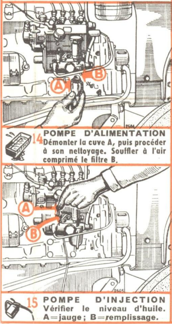

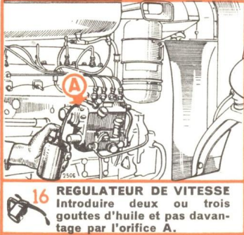

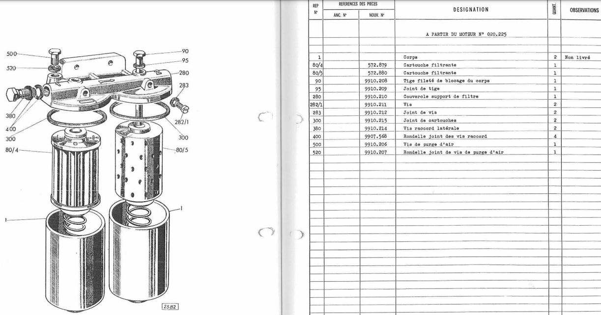

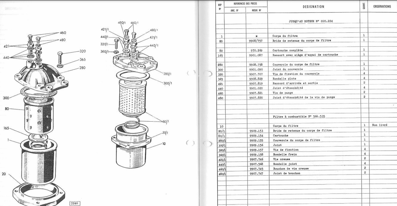

Bonjour Julien, es- ce- que ceci a été fait?
Régulateur de vitesse_ 2023-03-31 084401.png (202 Kio) Vu 3679 fois
Pompe à injection_ 2023-03-31 084220.png (420.9 Kio) Vu 3679 fois

j'avoue être un poil honteux ayant la documentation et je n'avais pas vu réellement ces 3 manipulations, je testerai demain, merci bien pour la réponse :)

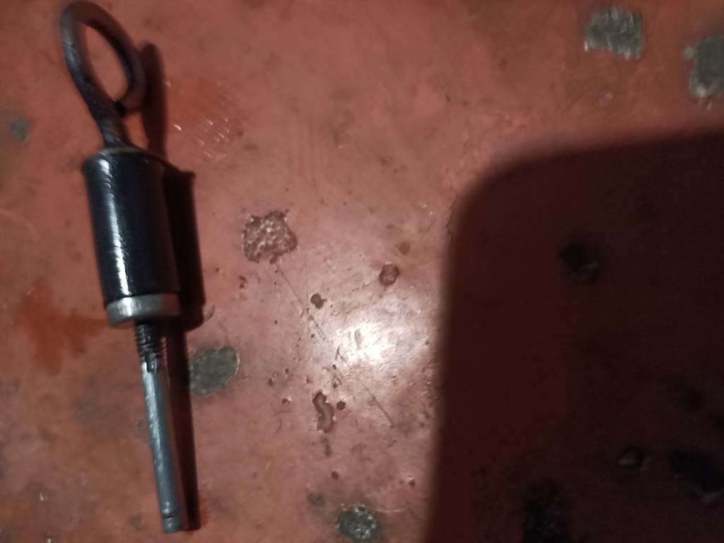

Tu n'as une rainure sur la jauge pour le niveau .
Sur le Som 25:
raknitz
Messages : 28
Enregistré le : 12 avr. 2020 01:00
Localisation : Creuse (23)
Re: som 35 pompe injection
Message non lu par raknitz »
C'était bien ce que je pensais, mais bon du coup, l'huile est un peu au dessus du trait maintenant.

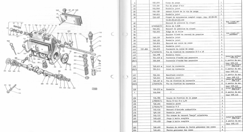

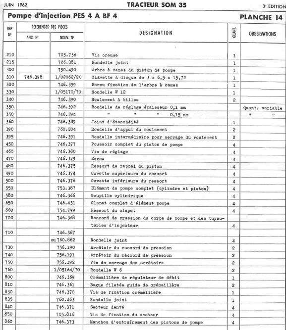

Pompe inj suite descriptif_ 2023-04-04 165946.png (259.4 Kio) Vu 3590 fois

Je n'avais pas vu votre réponse, du coup avec un peu de retard, je vous remercie.
J'ai bien accès au plan éclaté de la pompe à injection, mais n'étant pas un mécano hors pair, j'avoue ne pas être sur à 100% de la manière dont je ne pourrais modifier la course du levier de commande du régulateur de la pompe.

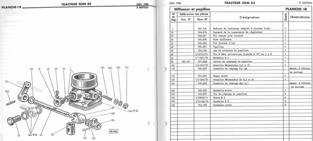

Messages : 3697
Bonjour, il faut régler la vis de ralenti au niveau du volet d'entrée d'air dans l'admission (vis de réglage du papillon).
raknitz
Messages : 28
Donc cela ne viendrai pas de la pompe à injection qui distribue trop de fuel, mais d'un apport d'air trop conséquent via le papillon à la sortie de la durite du filtre à air ?
Et le fait de ralentir le moteur avec le levier de commande du régulateur de la pompe n'est qu'un effet domino ? enfin pas le problème d'origine ?
Je vais m'essayer à le démonter ce weekend et voir quoi faire.
Merci pour l'indication dans tous les cas :)
