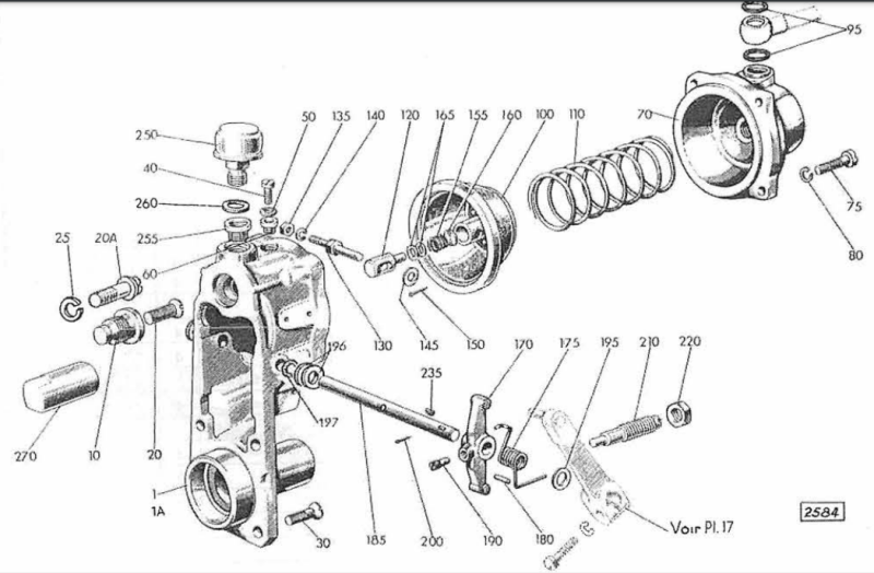

la membrane de régulation n'est pas abimée ?

disons que même en regardant la planche 14 qui détaille la pompe à injection, j'avoue ne pas être sur de réellement savoir mettre le doigt sur où est la membrane de régulation dont vous me parlez :gene:
s'il est possible d'avoir un petit indice de comment constater l'état de celle ci.

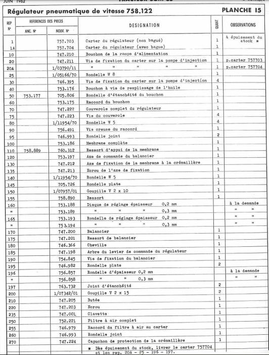

Bonsoir, voici la membrane: 100.
Membrane-descrip_ 2022-11-19 194822.png (265.64 Kio) Vu 3916 fois

forcément si je consultais la mauvaise planche, je ne risquais pas de trouver...
cela étant j'imagine qu'il n'y a qu'en démontant que je pourrais m'en rendre compte.
cela voudrais dire que la membrane a "minci" au fur et à mesure des années et c'est pour que mon levier de commande va trop vers "l'avant et donne trop de gasoil à la pompe ?

Voir aussi la vis de butée de ralenti 210 , le contre - écrou s'est peut-être desserré et/ou le ressort 175 hs.

Après avoir enlevé 1cm de gras/boue/terre, j'ai enfin trouvé la vis de ralenti et après 3 ou 4 essais avec le moteur en route, j'ai enfin un régime moteur au point mort qui n'est pas sous stéroïde.
