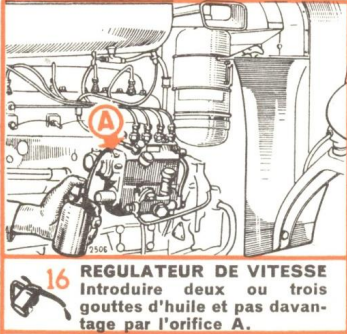

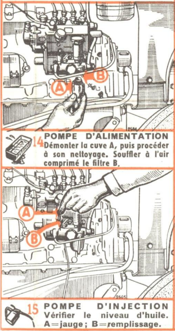

Bonjour Julien, es- ce- que ceci a été fait?
Régulateur de vitesse_ 2023-03-31 084401.png (202 Kio) Vu 3688 fois
Pompe à injection_ 2023-03-31 084220.png (420.9 Kio) Vu 3688 fois
Re: som 35 pompe injection
Posté : 31 mars 2023 19:55
par raknitz
j'avoue être un poil honteux ayant la documentation et je n'avais pas vu réellement ces 3 manipulations, je testerai demain, merci bien pour la réponse :)

j'ai eu le temps de faire les différentes manip ce soir, et petite question du coup (sachant que je ne l'ai pas utilisé ce soir donc je verrai demain si changement il y a quand il tournera), à quel niveau de la tirette de témoin d'huile, la fameuse huile est censée aller ?
Je crois qu'il n'y avait pas ou tellement peu d'huile que la première fois le témoin n'avait pas une trace d'huile, et là après remplissage, l'huile apparait sur le premier tiers de la tige. Est ce suffisant / trop / pas assez ?
Dans mes documents, il y a stipulé de faire le niveau mais sans indiquer si il y a un max ou non ?
Cela étant si la remise en huile, le nettoyage du filtre et les 2/3 gouttes d'huile au niveau du mécanisme ne change pas mon problème, y a t il une autre façon de changer l'inclinaison du levier commande du régulateur ? ou dois je démonter la pompe à injection pour nettoyage complet (faisable) et remontage (plus compliqué).

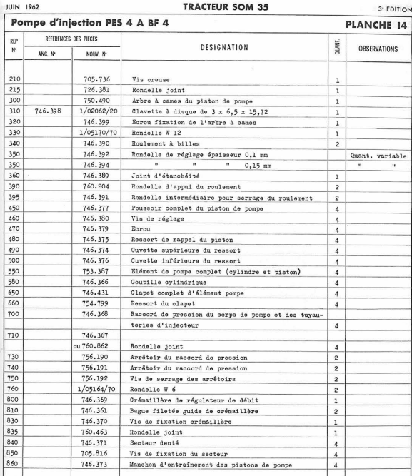

Pompe inj suite descriptif_ 2023-04-04 165946.png (259.4 Kio) Vu 3599 fois

J'ai bien accès au plan éclaté de la pompe à injection, mais n'étant pas un mécano hors pair, j'avoue ne pas être sur à 100% de la manière dont je ne pourrais modifier la course du levier de commande du régulateur de la pompe.
