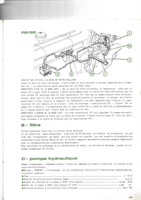

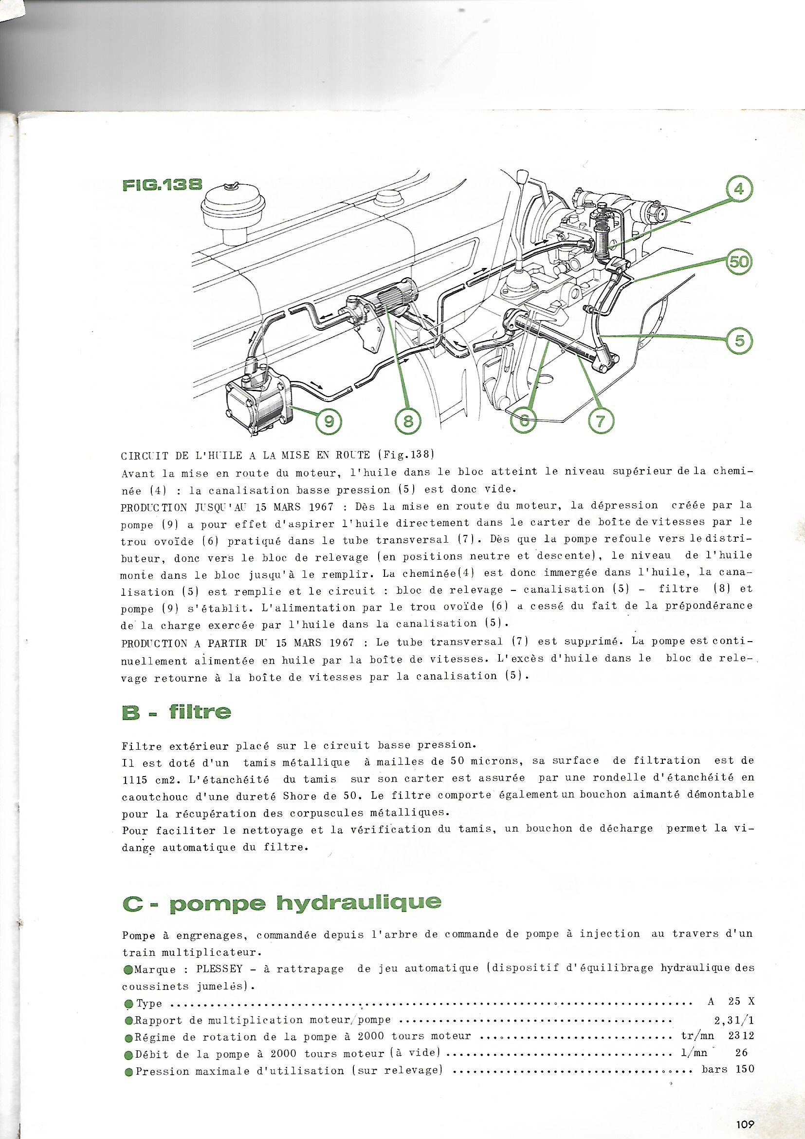

tu devrais nettoyer le filtre hydraulique
Somsully750
Messages : 31
Enregistré le : 27 janv. 2023 13:42
Localisation : Oise
Re: SOMECA 750 + HM40
Message non lu par Somsully750 »
Je l'ai fait... nettoyage en règle et, pour info, la pompe a été changée il y a 18 mois.
A propos du nettoyage du filtre, le résidu d'huile à l'intérieur était couleur 'mastic'... d'où est-ce que cela peut provenir ?
Concernant le scan du schéma envoyé, est-ce que ce manuel est dispo sur le forum ? En consultation ou à l'achat ?
Bonne matinée !
Messages : 10320
la couleur mastic peut provenir du joint qui a été abimé et refait
le manuel n'est pas tout à fait celui du 750 mais il est vieux (1967)

Bonjour JJ, bonjour à tous,
Merci pour votre réponse, j'ai démonté le filtre une nouvelle fois et "bingo", pas de joint en bout ... J'en ai commandé un neuf que je changerais au moment de la vidange du carter et carter intermédiaire.
