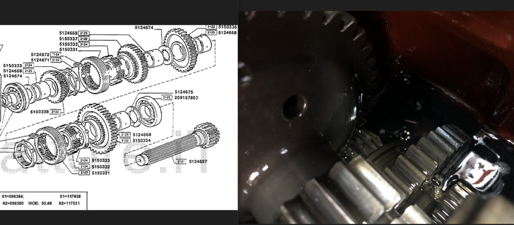

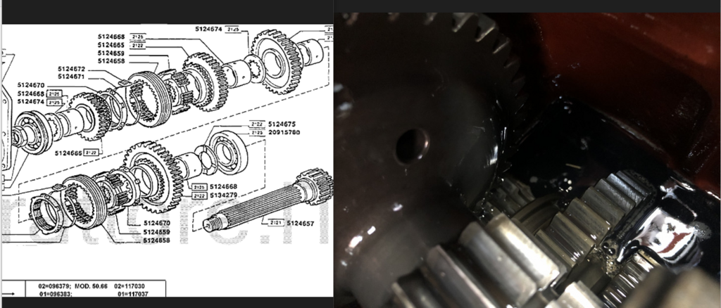

5124665 hs ? OU 5150338 hs?

merci Jean-Claude pour la revue c'est très sympa :amen: :amen:
ouais là il y a un casse croute , d'après vous il y a le bloc relevage à déposer aussi ? j'ai survolé la doc vite fait , je vais l'imprimer pour voir cela plus attentivement .

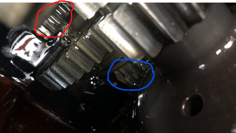

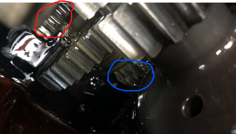

ATTENTION ! LA DOC EST DU 466 , LE 45-66 A T'IL LA MEME BV ?
Je crois que je me suis trompé sur ta vue pour le choix du pignon cassé. J'ai pris le bleu mais c'est le rouge qu'il fallait prendre?
Messages : 929
x 62
Re: levier de gammes 45-66
c'est celui que tu as entouré en bleu , on vois le devant du pignon avec les dents rabotées , enfin c'est ce que j'en déduit il ne doit pas être comme ça d'origine

Bonjour Olivier, tu peux me tutoyer.
Je ne me suis donc pas trompé. D 'après la vue, la forme dégradée des dents est normale pour ce pignon ( 5124665 ou 5150338).

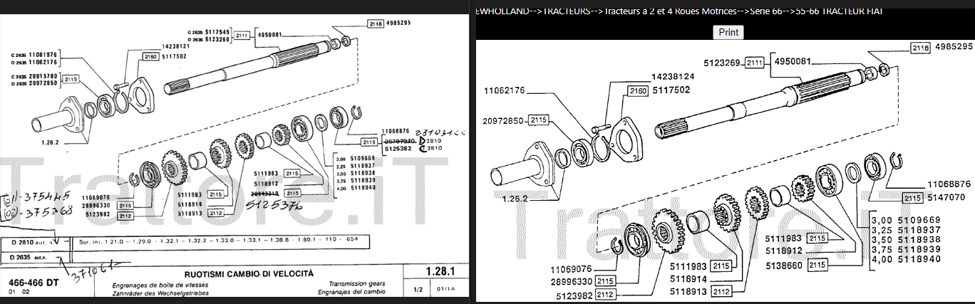

le 466 a la meme transmission que le 55-66 par contre je ne sais pas pour le 45-66
la taille de la boite est différente

Comme l'écrit JJ , le 55-66 a la même transmission que le 466, mais c'est différent sur le 45-66:
Comparatif 466_55-66
Le 45-66 est plutôt l' AGRIFULL A 50 donc la bv c'est pas obligé qu'elle soit de la même lignée que les autres 66.
