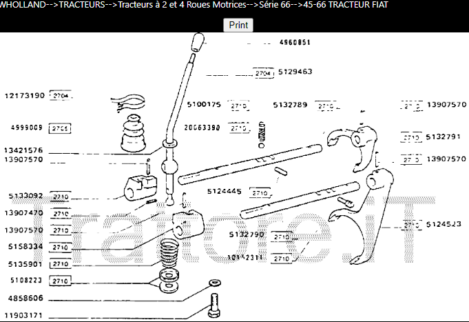

salut à tous,
j'ai un soucis sur mon 45-66, l'autre jour en épandant de l'engrais sur les céréales donc avec la pdf en route pour le vicon mon levier de gammes à décroché et ce à plusieurs reprises .
il a 7500 heures.
je voulais savoir comment est le bout du levier : soit boule au bout ou méplat ( usé ???)
avant de déposer le couvercle
ou si l'un de vous à une vue éclatée des leviers
merci d'avance Olivier
Re: levier de gammes 45-66
OLIVIER normalement le couvercle est facile à déposer
Messages : 3698
x 321
Bonjour Olivier,

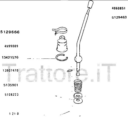

il y a les 4 pions 5125535 des leviers, le 2 goupilles 13907470 des leviers et les 4 goupilles 13907570 des fourchettes qui est ou sont défaillantes ?

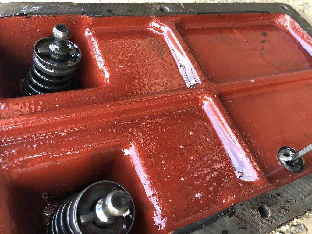

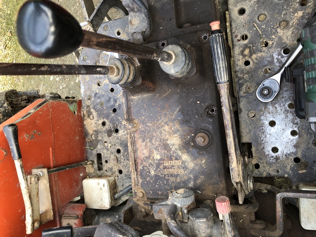

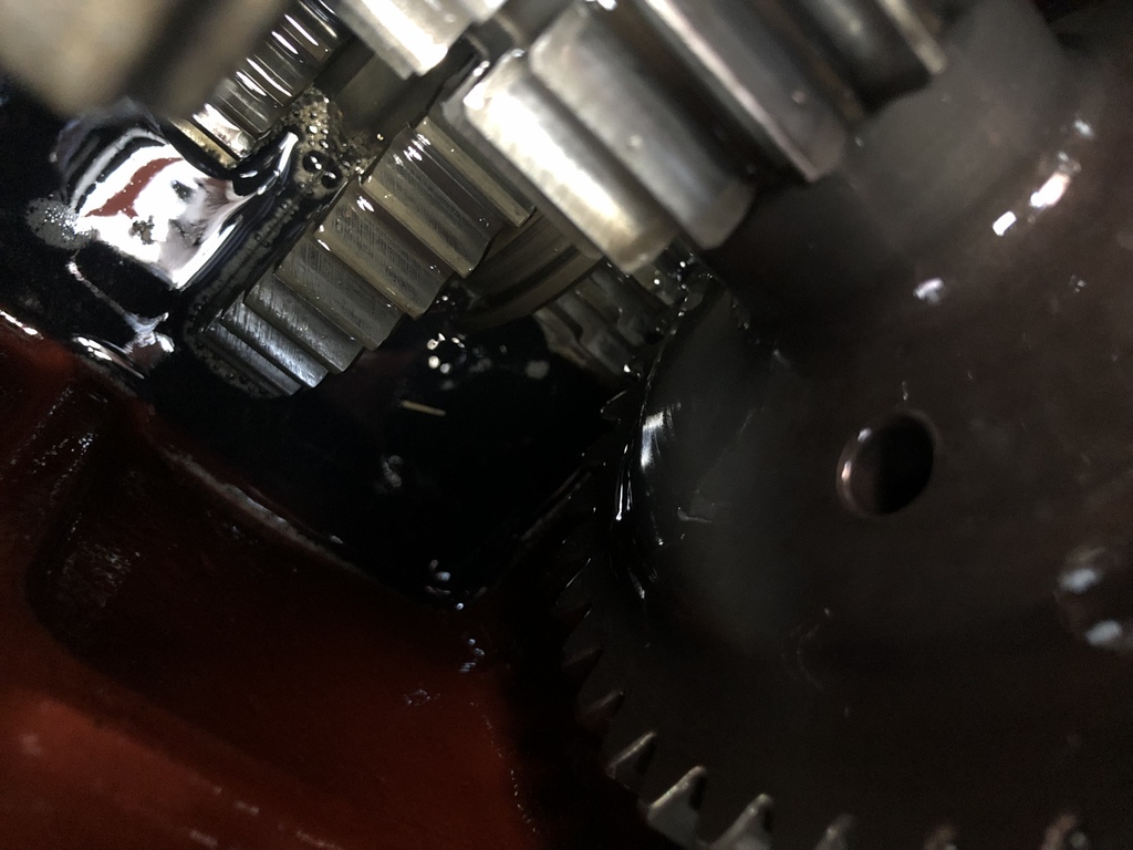

Voilà j’ai démonté le couvercle de boîte

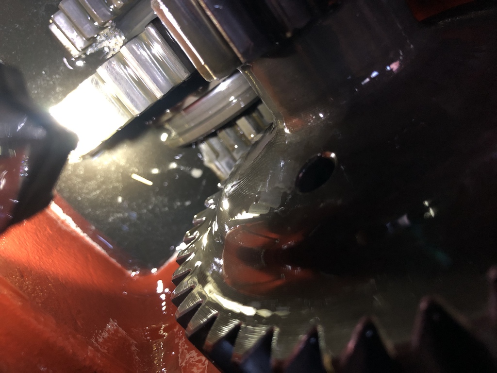

Bon ben la sentence est tombée c’est pas une goupille mais le pignon qui est usé celui de la gamme moyenne
Messages : 929
x 62
jj marche ar sur le levier de gammes

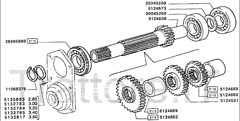

on vois sur les 2 dernières photos le pignon le plus au fond à gauche les dents qui sont usées :pleur4:
reste à savoir maintenant si il y à toujours de la dispo sur cette pièce chez new holland
avez-vous l'éclaté de boite avec la nomenclature ?
et éventuellement savoir ou je pourrais trouver la doc atelier en français de mon tit fiat
j'ai bien trouvé sur someca free une doc mais pas forcement assez détaillée sur la boite entre autre et pas en français
Messages : 3698
x 321

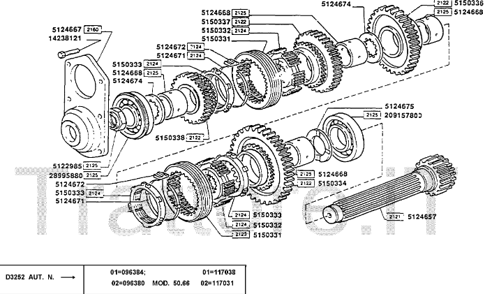

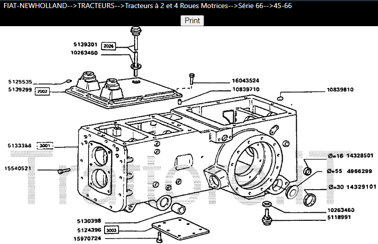

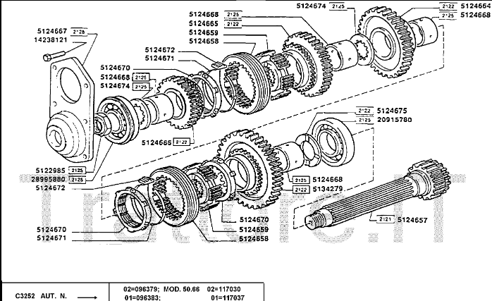

En effet c'est pus grave. Sur <trattore.it> sur les vues 1.28.1(01); 1.28.1(02) et 1.28.1(03) il y a tous les engrenages avec nomenclature à droite.
1.28.1(01)_ 2023-02-11 125232.png (138.7 Kio) Vu 3855 fois
1.28.1(02) 2023-02-11 143027.png (133.39 Kio) Vu 3855 fois
1.28.1(03) 2023-02-11 143222.png (133.39 Kio) Vu 3855 fois

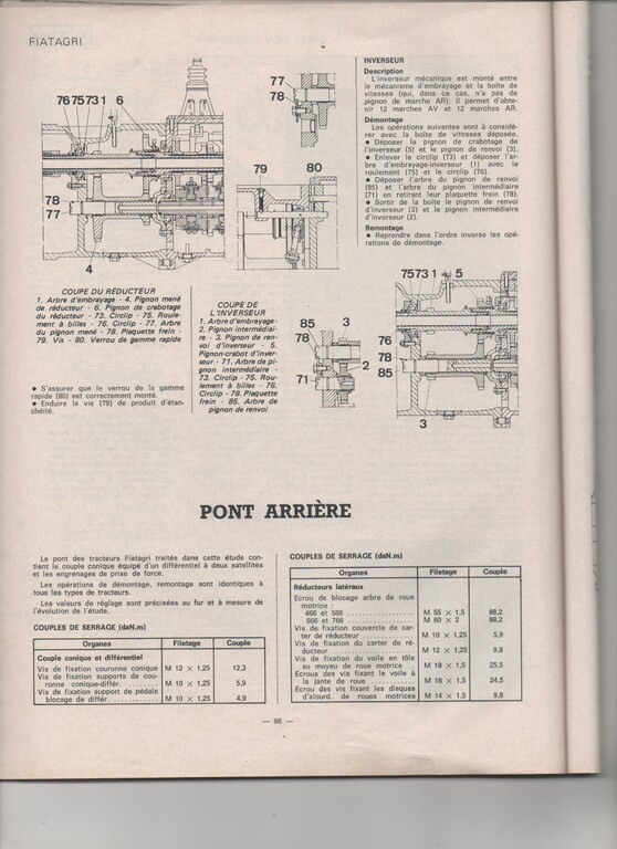

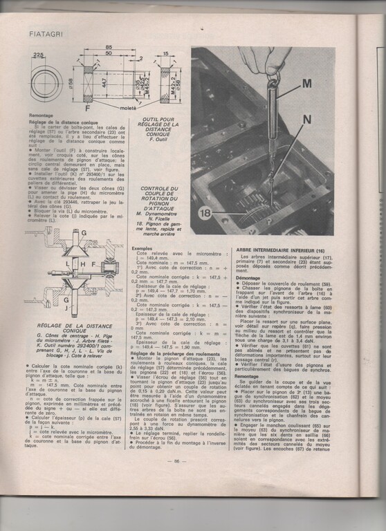

Voici pour la bv de la série 66(466-566-666-766):
