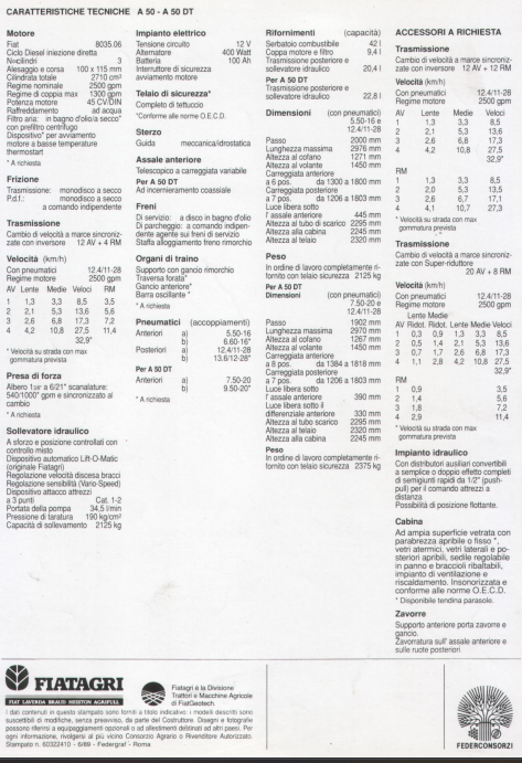

Comme l'écrit JJ , le 55-66 a la même transmission que le 466, mais c'est différent sur le 45-66:
Comparatif 466_55-66
Le 45-66 est plutôt l' AGRIFULL A 50 donc la bv c'est pas obligé qu'elle soit de la même lignée que les autres 66.
AGRIFULL A 50_ 2023-02-12 132102.png (547.84 Kio) Vu 2852 fois
AGRIFULL A 50_Descriptif_2023-02-12 132234.png (471.22 Kio) Vu 2852 fois
