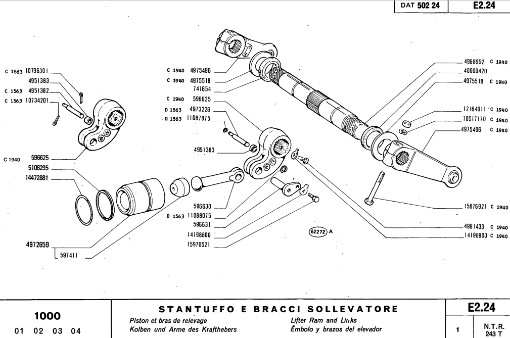

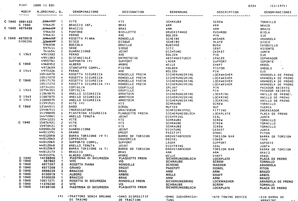

Re: Fuite bras haut de relevage.
Salut Bouc,
Au coté gauche (40000420 :75x90x7) ce n'est pas le même joint qu'au coté droit (741654 :65x90x10) :
Messages : 1019
Salut jean- Claude, merci tu conforte ma suspicion...donc c'est le bon joint du coup, je regarderais quand même mais je pense qu'il était poussé après le bourrelet, du coup je sais pas si il va avant ou après le bourrelet!! J'essayerais de présenter les 2 pour voir quand même...j'avais vu ton schéma mais je pensais une erreur, logiquement sa devrait être les mèmes!!
Merci jean-claude.

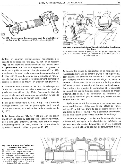

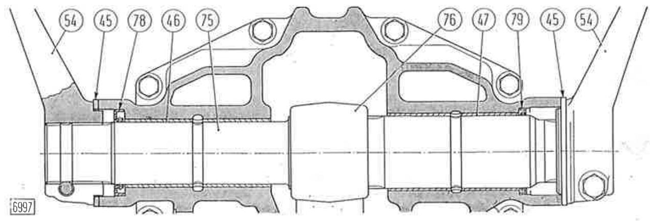

A priori, tu peux pas le monter dans l'autre sens, c'est pas symétrique.
Relevage et bras_ 2023-02-22 192213.png (200.42 Kio) Vu 2288 fois
Messages : 1019
Du coup, le joint irait bien jusqu'au fond ! effectivement c'est pas symétrique, on voit bien la différence des joints aussi,
donc du coup c'est bien le plus qu'il me faut. merci pour les shémas.
